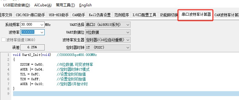

发表于 2025-5-6 16:32:18 | 显示全部楼层
主频和串口波特率是否匹配?
比如30M和2000000波特率误差高达6.25%:

发表于 2025-5-6 21:20:22 | 显示全部楼层
算下你的波特率误差是多少
