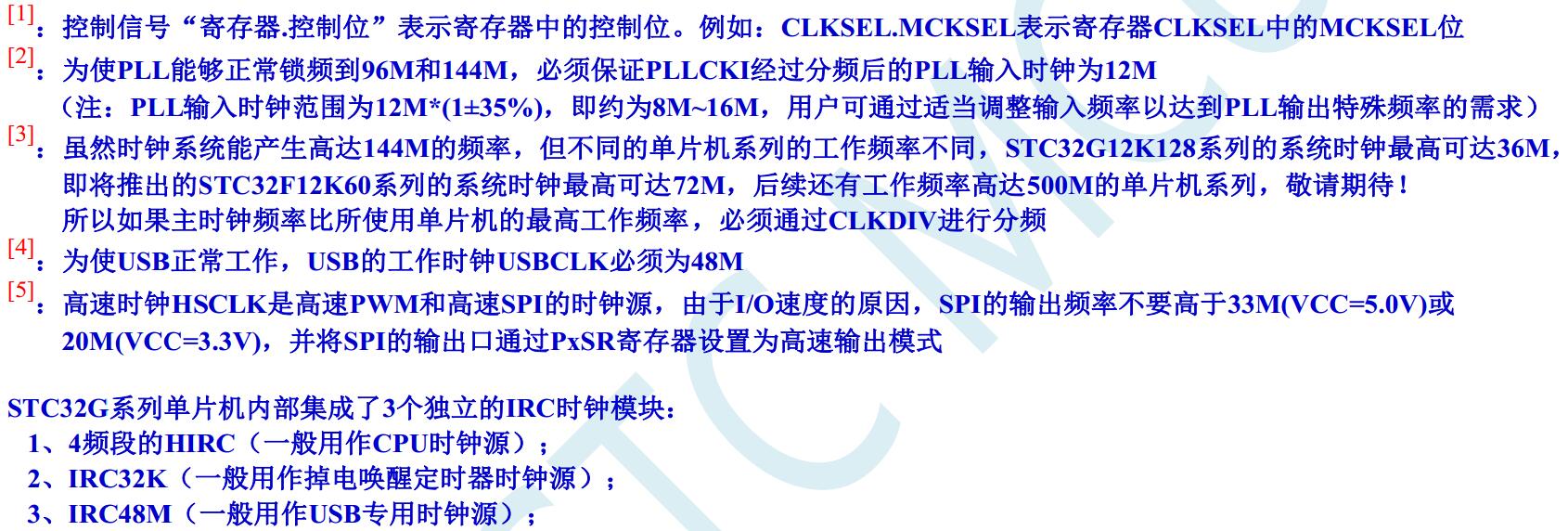

发表于 2023-4-12 08:45:26 | 显示全部楼层
STC的PWM最高时钟输入源可以高达 192MHz
精度可达 16位/15/14 ~ 4/3位
STC8H1K08T-TSSOP20
STC32G8K64-42MHz-LQFP32/LQFP48
STC32G12K128-35MHz-LQFP32/LQFP48/LQFP64
高速PWM时钟源
PLL-CLK = ( 16MHz ~12MHz ~ 8MH) *12或者*8,
所以PWM最高时钟输入源可以高达 192MHz
STC官网:https://www.stcai.com/
QQ:2593903262
微信号:18106296598
