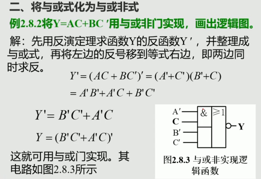

例题来自于b站。可以根据文件名字搜索到
数字电路 Lecture 3 (南方科技大学_深港微电子学院) - 5.Lecture 3-5 无关项、形式变换(Av90611439,P5)
大约第11分钟
讲真,从三项的或变成两项的或,约去A'B'。这一步如果布尔代数比较生疏就忘记了。除非上卡诺图才能化简出来。
非常不利于像我这样抓紧突击数电的老白
求教有没有方法能自动对布尔代数进行化简。比如python有没有这样的库?
我发现通义千文这样的ai也喜欢胡扯胡编了。得到的结果未必正确。
