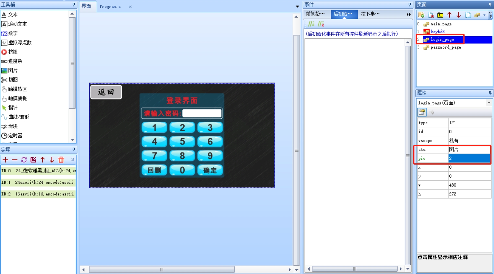

首先,我们在之前建好的HDMI工程中添加2个页面,
一个是登录页面login_page,另外一个是密码修改页面password_page,
同时将其背景图片换成对应的图片:
(1)login_page页面
(2)password_page页面

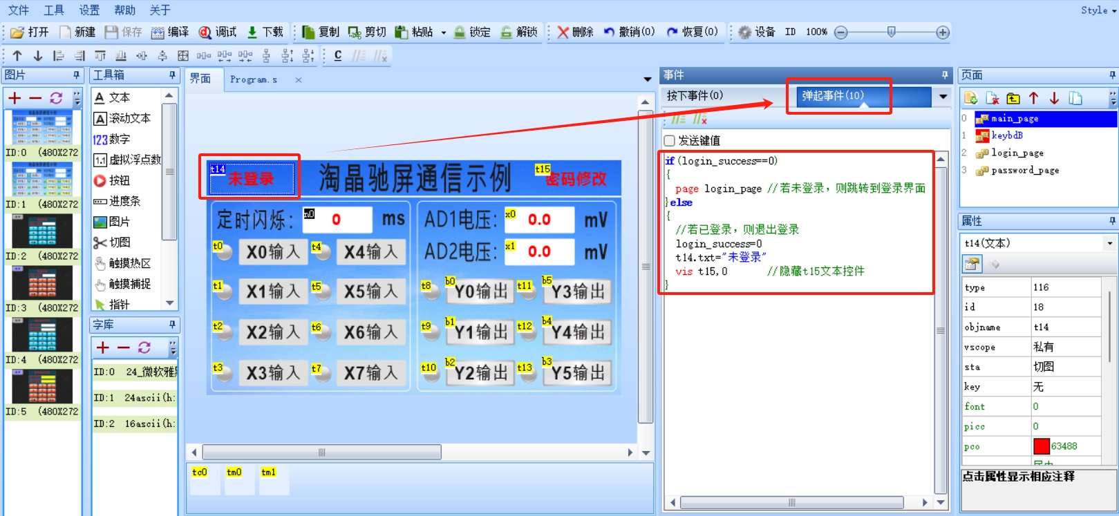

接下来在原本添加的t14文本的“按键弹起”事件中,我们添加如下代码:
这行代码的功能就是当该文本框被按下时,跳转到login_page页面,
同时这里也做了“是否已经登录成功”的判断:
1、若已登录成功,则点击该文本框时退出登录,同时隐藏“密码修改”控件;
2、未登录成功,跳转到login_page页面进行登录操作。

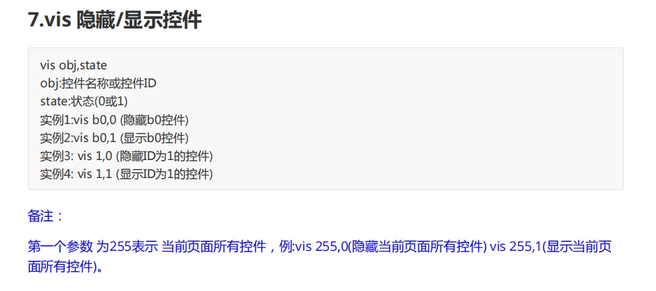

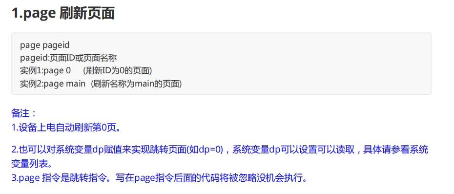

这里用到了2个新的指令“page”和“vis”,这两个指令的用法如下:

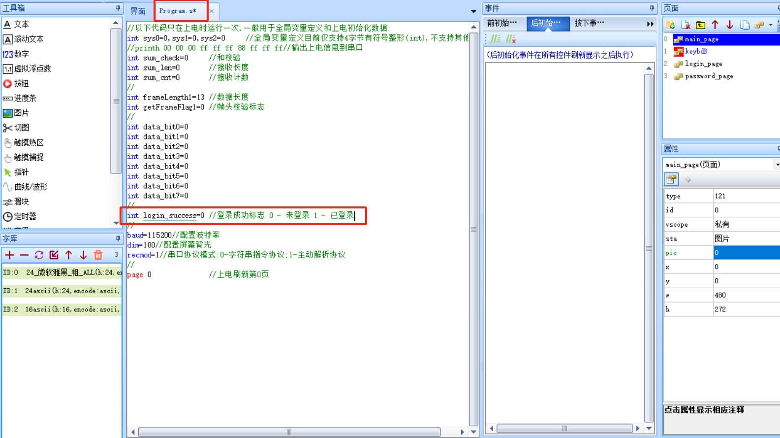

另外,还有一个login_success变量用于判断是否成功登录,该变量的定义是在Program.s文件中:
同时,在main_page页面的“前初始化”事件中,我们针对“密码修改”控件做了一些处理,即:
1、若已登录成功,则显示“密码修改”控件;
2、若未登录成功,则隐藏“密码修改”控件;
同时,我们也让“密码登录”控件t14的文本显示做出一些改变,
这样的话,就可以比较清楚的知道当前到底是“已登录”状态还是“未登录”状态了:

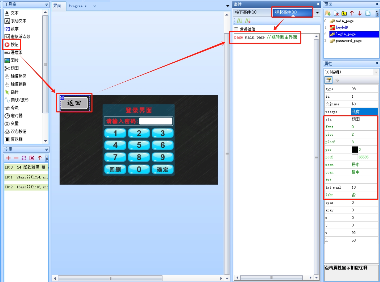

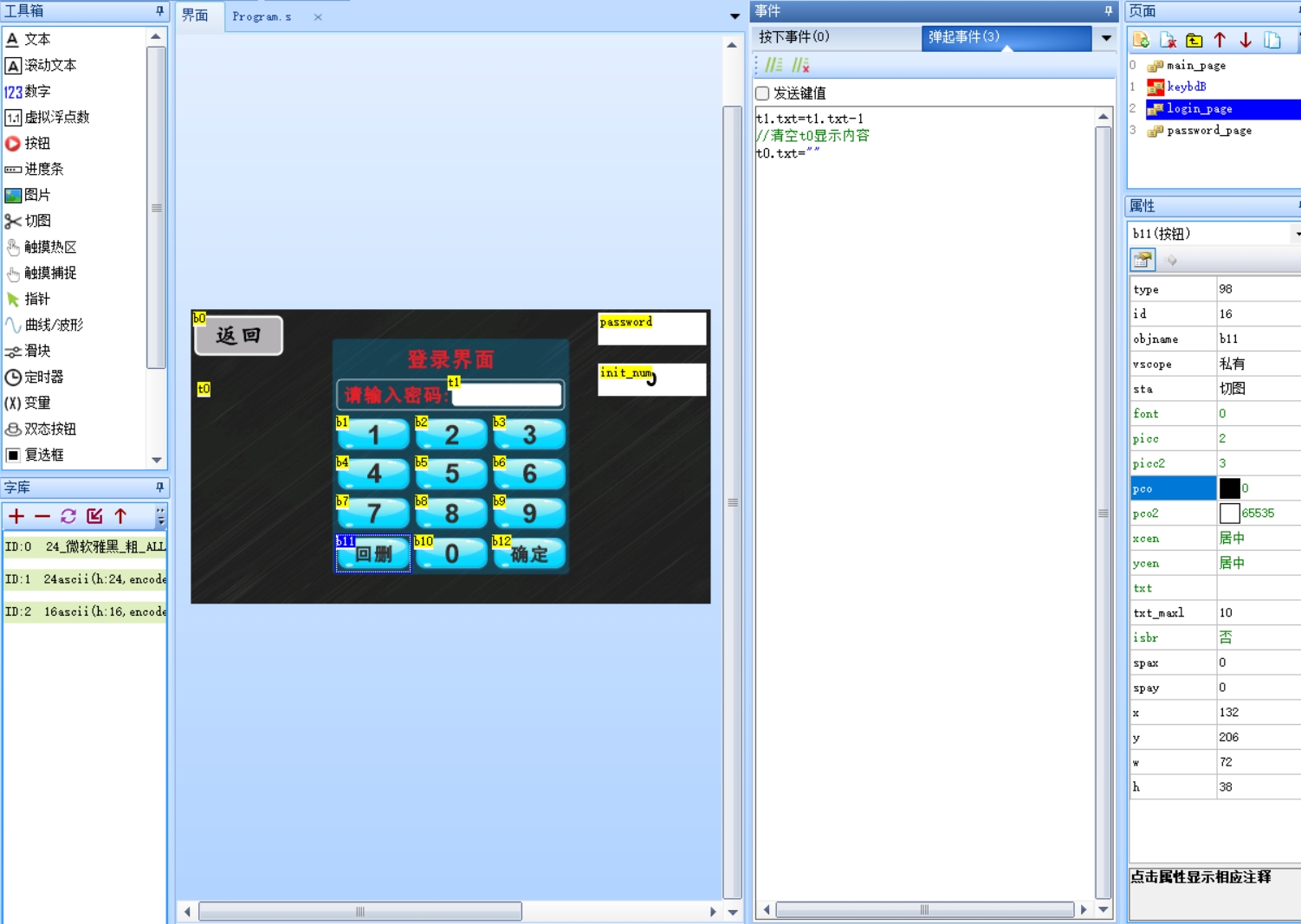

在login_page页面中,我们先添加一个返回按钮控件,用于返回到main_page页面:
再添加一个文本控件,命名为password,用于临时存储密码,密码最大长度为10个字符:

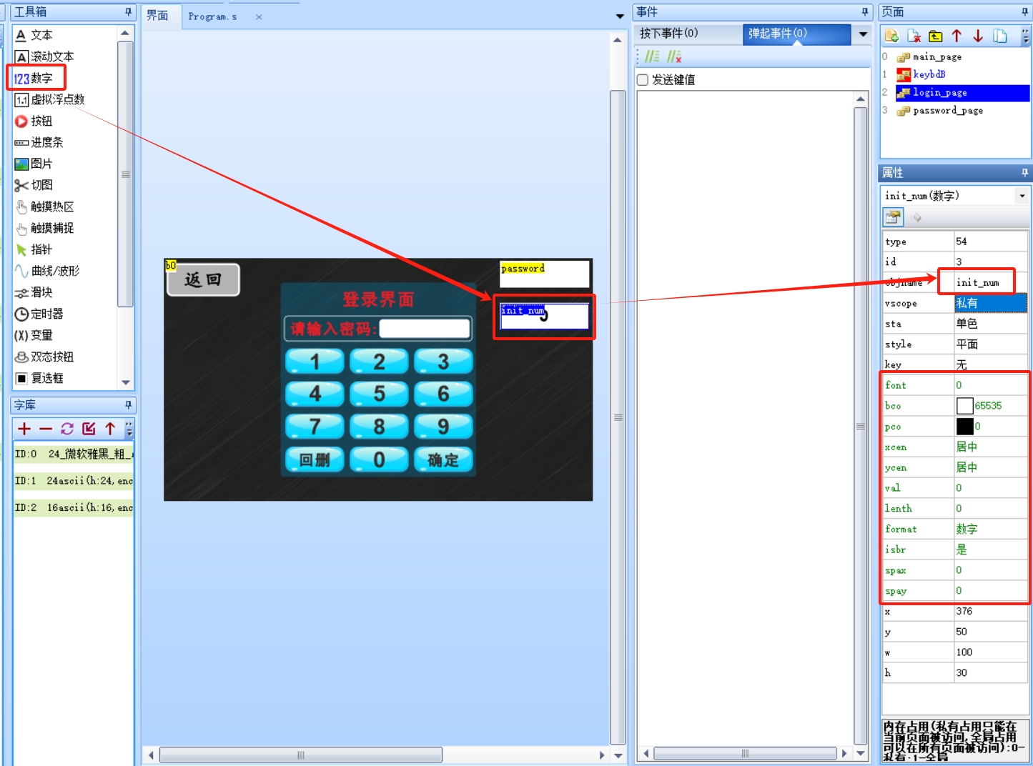

继续添加一个数字变量,用于暂存从用户存储区读出的数据,
后续会用到这个变量来判断串口屏在下载完工程后,是否是第一次上电,然后配置一些默认的参数:

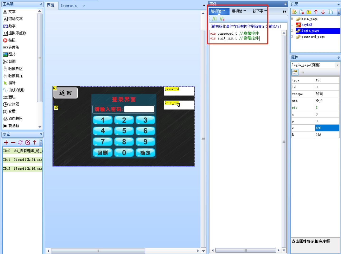

刚才添加的这两个控件只是用于临时存储数据,调试用,
因此,正常运行的时候我们是不希望他们显示出来,所以在页面初始化的时候,需要将这两个控件隐藏:

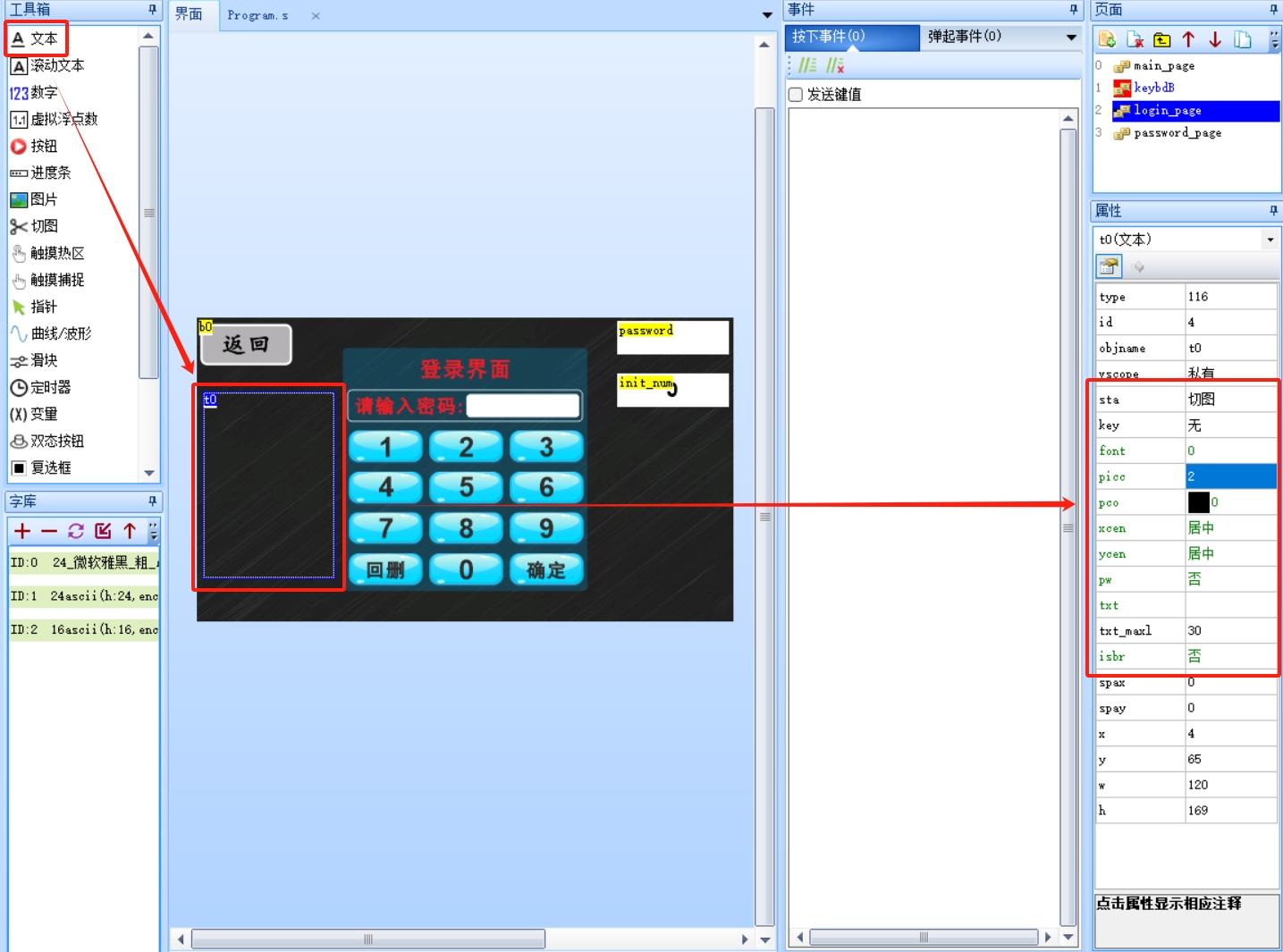

接下来我们再添加一个文本控件,在用户输入密码错误的时候提示用户:

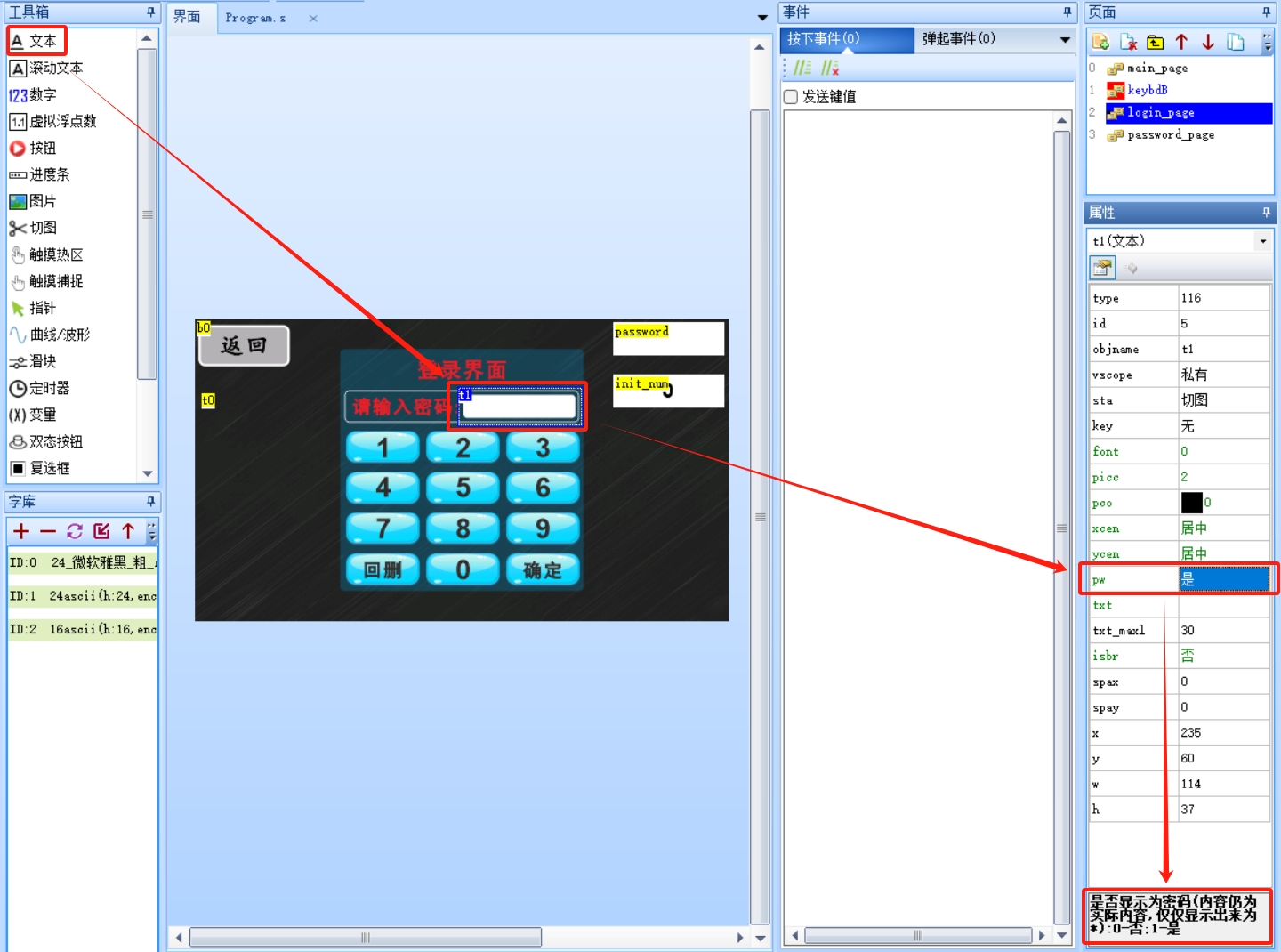

继续添加一个文本控件,作为密码的输入框,通常在输入密码时我们是不太希望被别人看到,
所以需要将其pw属性设置为“是”,这样的话,在输入密码的时候就不会显示真是的密码文本,会以“*”来显示:

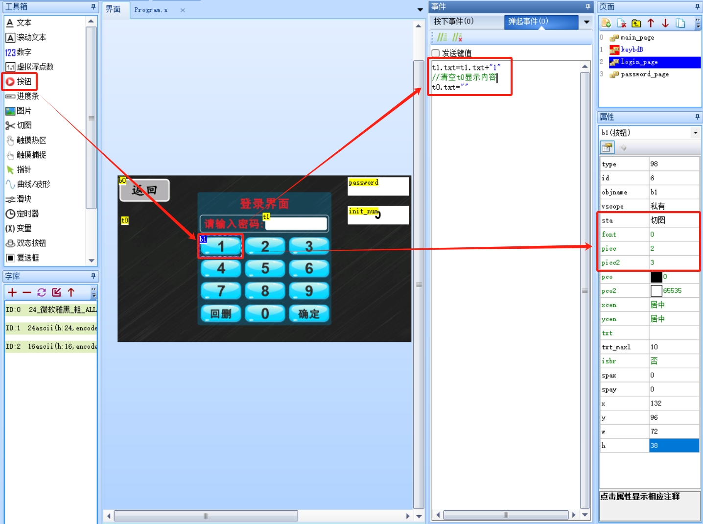

继续添加数字键盘上的控件,笔者使用的是按钮控件,
添加好控件并在该控件的弹起事件中添加如下代码,其他属性参考下图即可:
其他的几个数字也是用同样的方式,
只有“回删”和“确定”两个按键的按键弹起事件中的代码有所区别,
其中“回删”的代码如下:

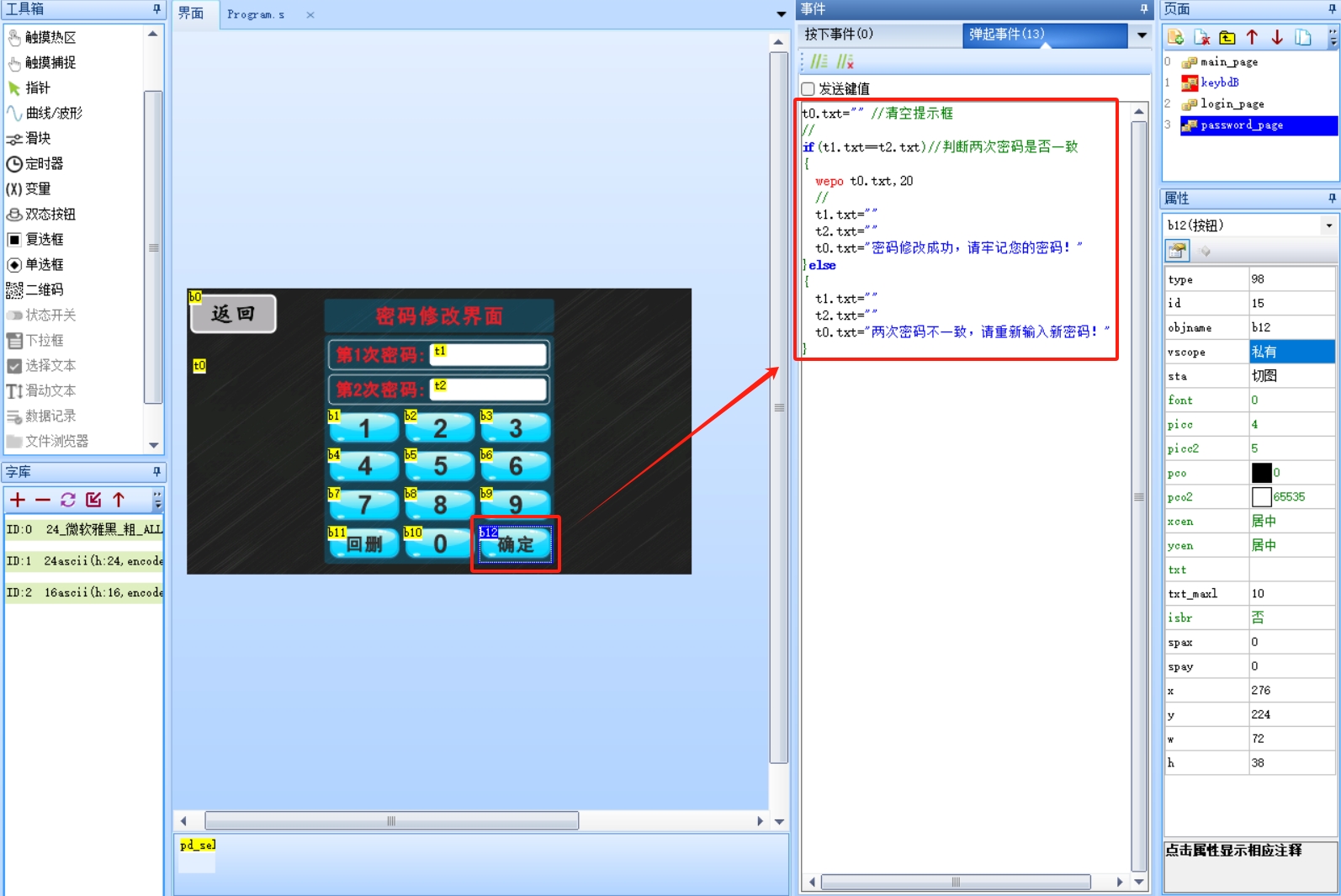

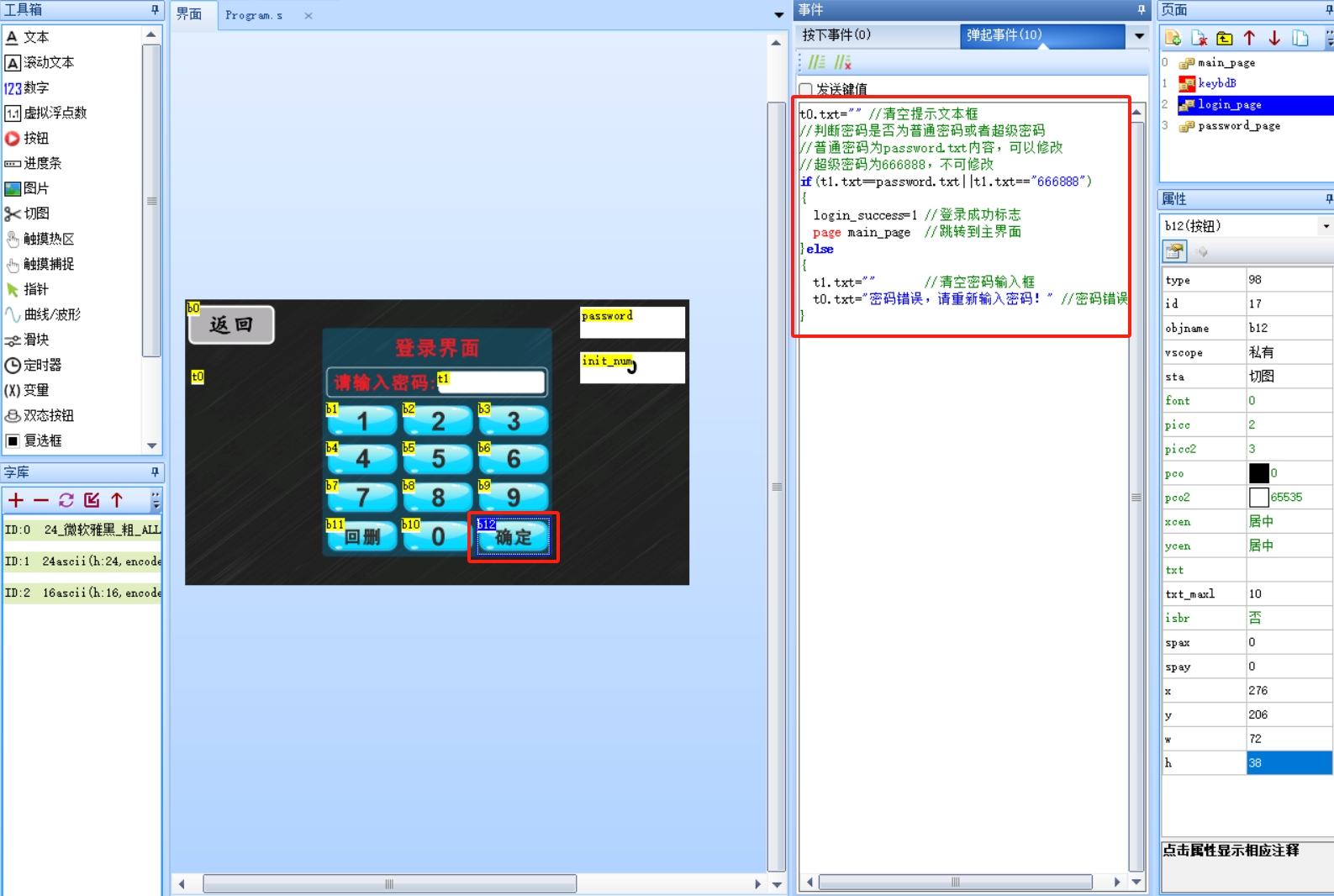

“确定”按键的功能就稍微多一些,需要对输入的密码进行判断:
1、当输入的密码为我们设定的“普通密码”或不可修改的“超级密码”时,
则登录成功并跳转到main_page页面;
2、当输入的密码不是我们设定的“普通密码”或不可修改的“超级密码”时,
则在t0文本控件中显示“密码错误,请重新输入密码”提醒用户。

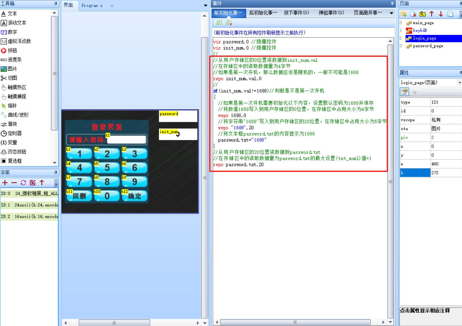

另外,在login_page页面初始化的时候,我们还需要做如下处理:
1、从用户存储区0的位置读取4个字节的数据到init_num控件中,
用于判断串口屏是否是第一次上电;
2、如果串口屏是第一次上电,那么使用默认密码并将默认密码存储到用户存储区20的位置,
同时也将“是否是第一次上电”的标志存储到用户存储区0的位置;
3、从用户存储区20的位置读取数据到password文本控件中,
用于后续密码的判断,读取的数据量为password控件最大设置(txt_maxl)值+1;

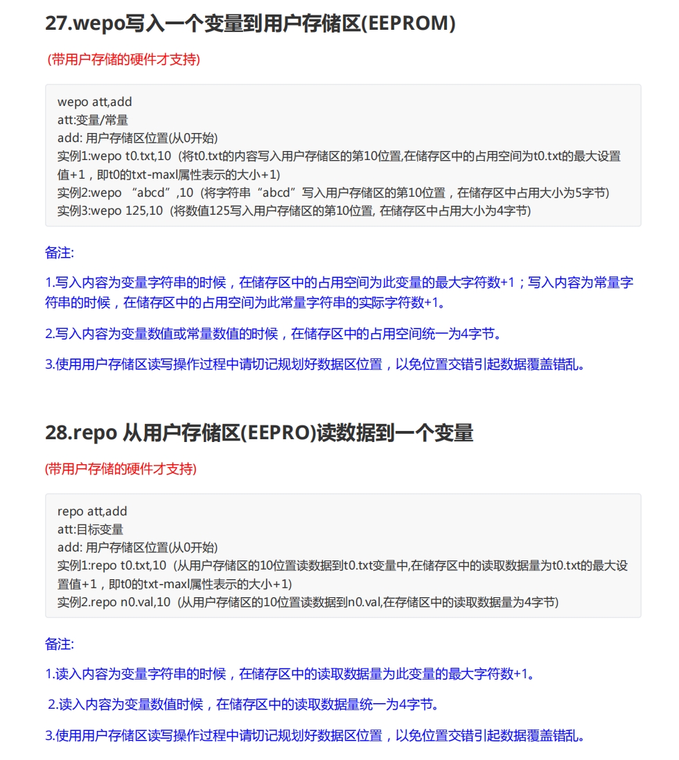

这里又用到了2个新的指令“repo”和“wepo”,关于这两个指令的详细用法如下:

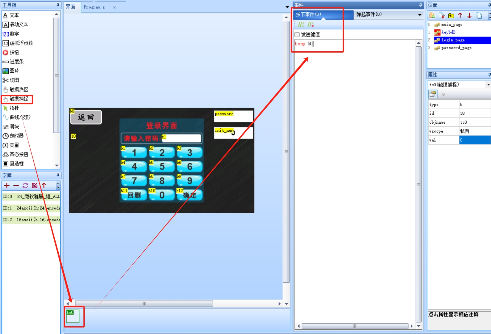

继续添加一个“触摸捕捉”控件,用于触摸串口屏时让蜂鸣器发出提示音:

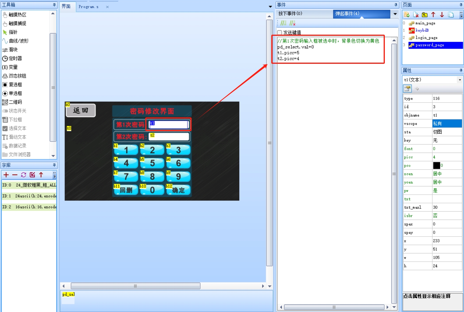

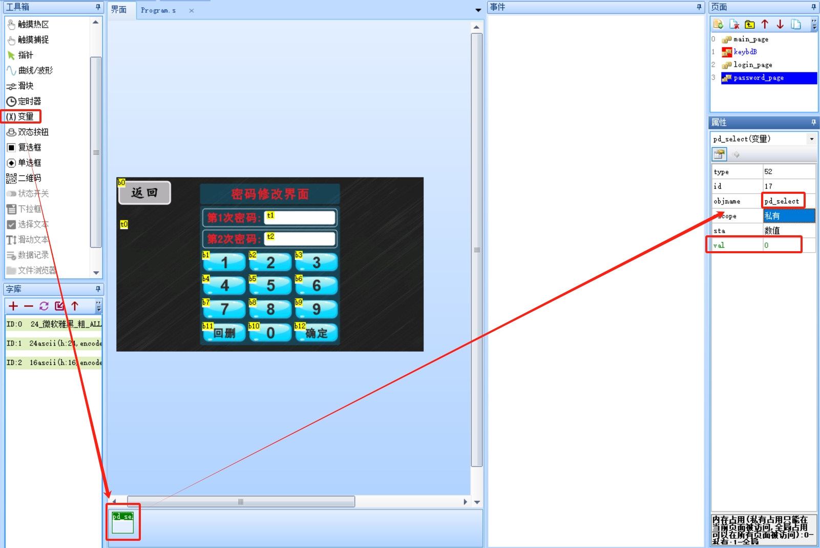

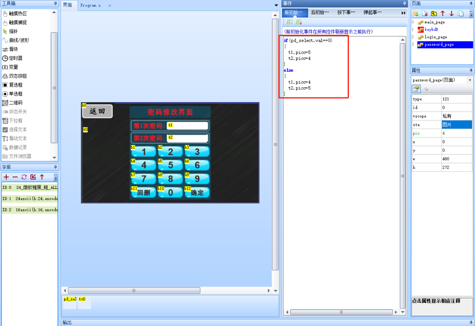

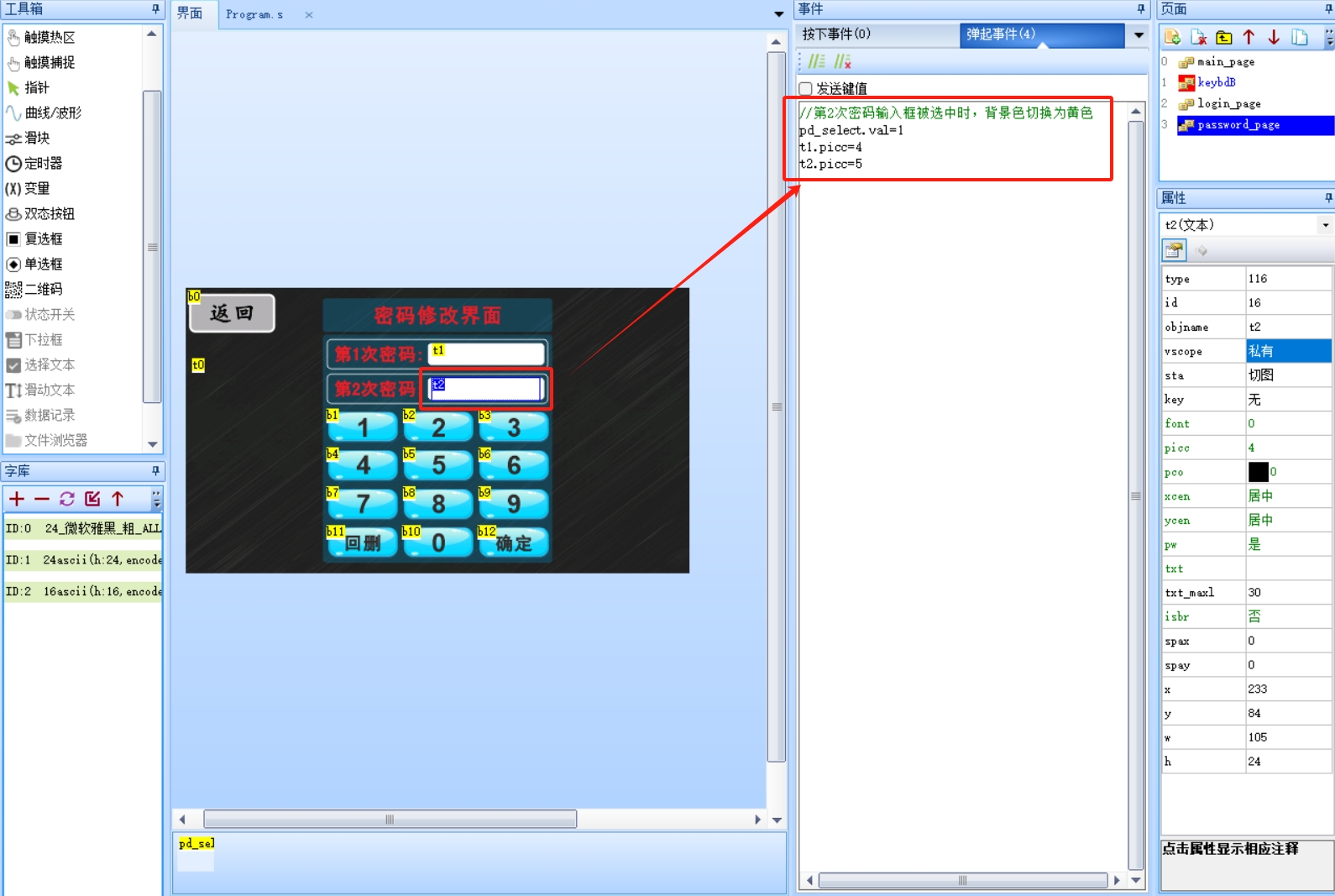

首先是添加一个“变量”控件,命名为pd_select,用于区分密码输入框选中的是哪一个,该变量的初始值设置为0:
接下来在password_page页面前初始化事件中添加如下代码,
这断代码的作用也是用于区分当前选中的是第1次密码输入框还是第2次密码输入框:
在用户点击第1次密码输入框时,响应如下代码:
在用户点击第2次密码输入框时,响应如下代码:
通过改变变量pd_select的值以及两个文本输入框背景色,
就可以让用户很方便的知道当前选中的是哪一个密码输入框了。

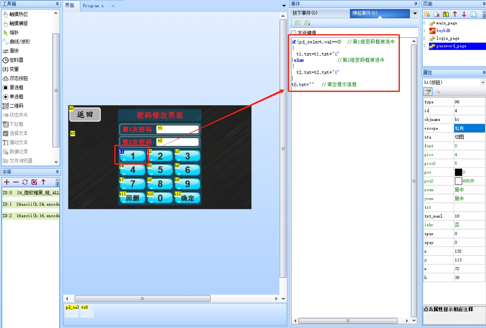

1、当用户选择的是第1次密码的输入框时,数字按键按下时就在第1次密码输入框中显示;
2、当用户选择的是第2次密码的输入框时,数字按键按下时就在第2次密码输入框中显示;
两次密码都输入完成后,我们就可以点击“确认”,来对比两次输入的密码是否一致,
如果一致,则密码修改成功;
如果两次密码不一致,则提示用户“两次密码不一致”,让用户重新输入新的密码:
当然咯,这里没有考虑两次密码都没有输入的情况,
感兴趣的小伙伴们可以自行添加判断逻辑试一下。

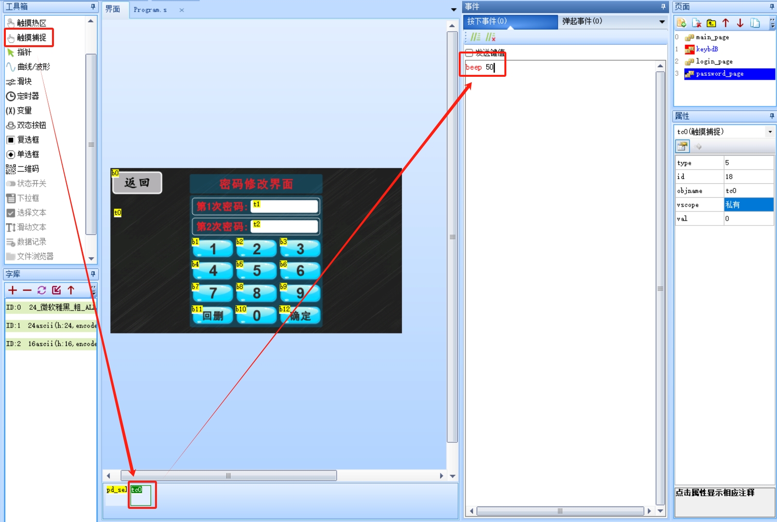

最后,再添加一个“触摸捕捉”控件来实现触控提示音的效果:
