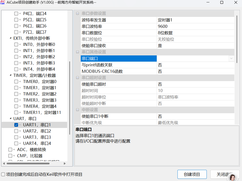

发表于 2025-5-5 11:50:55 | 显示全部楼层 |阅读模式

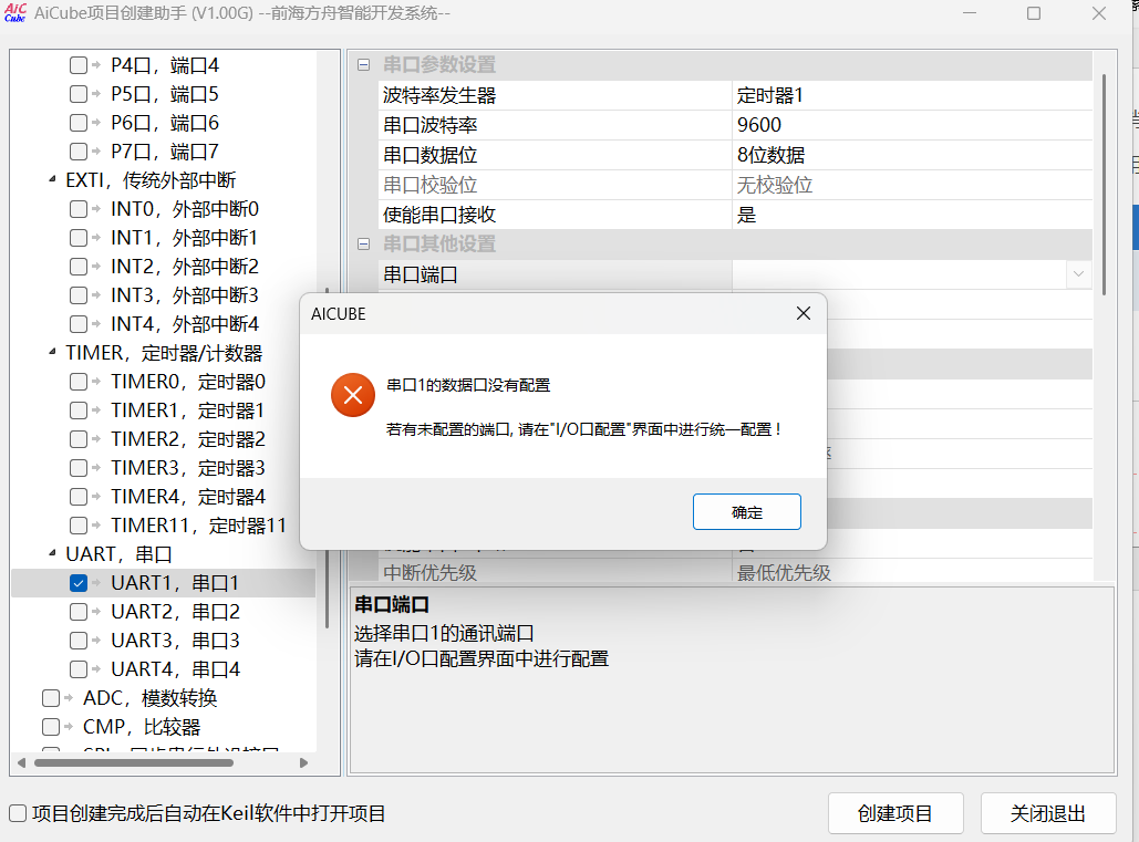

   AICube串口配置无法完成 如图,要求配置串口通信端口,选项是灰的,无法完成.
在IO口配置界面也没有串口的配置选项. 以至不能生成工程模板.

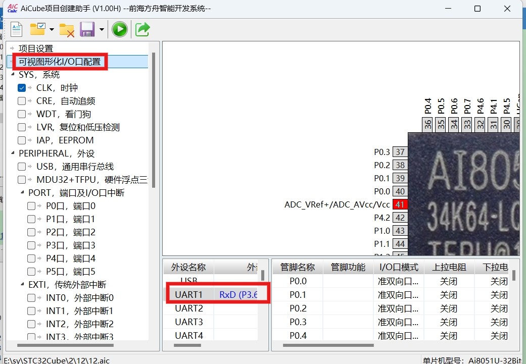

发表于 2025-5-5 12:51:24 | 显示全部楼层
这里来一下就可以了

发表于 2025-5-5 13:14:38 | 显示全部楼层
jw*** 发表于 2025-5-5 12:51
这里来一下就可以了
    楼上正解!
谢谢回复,看来本人对这个好东东还没掌握.

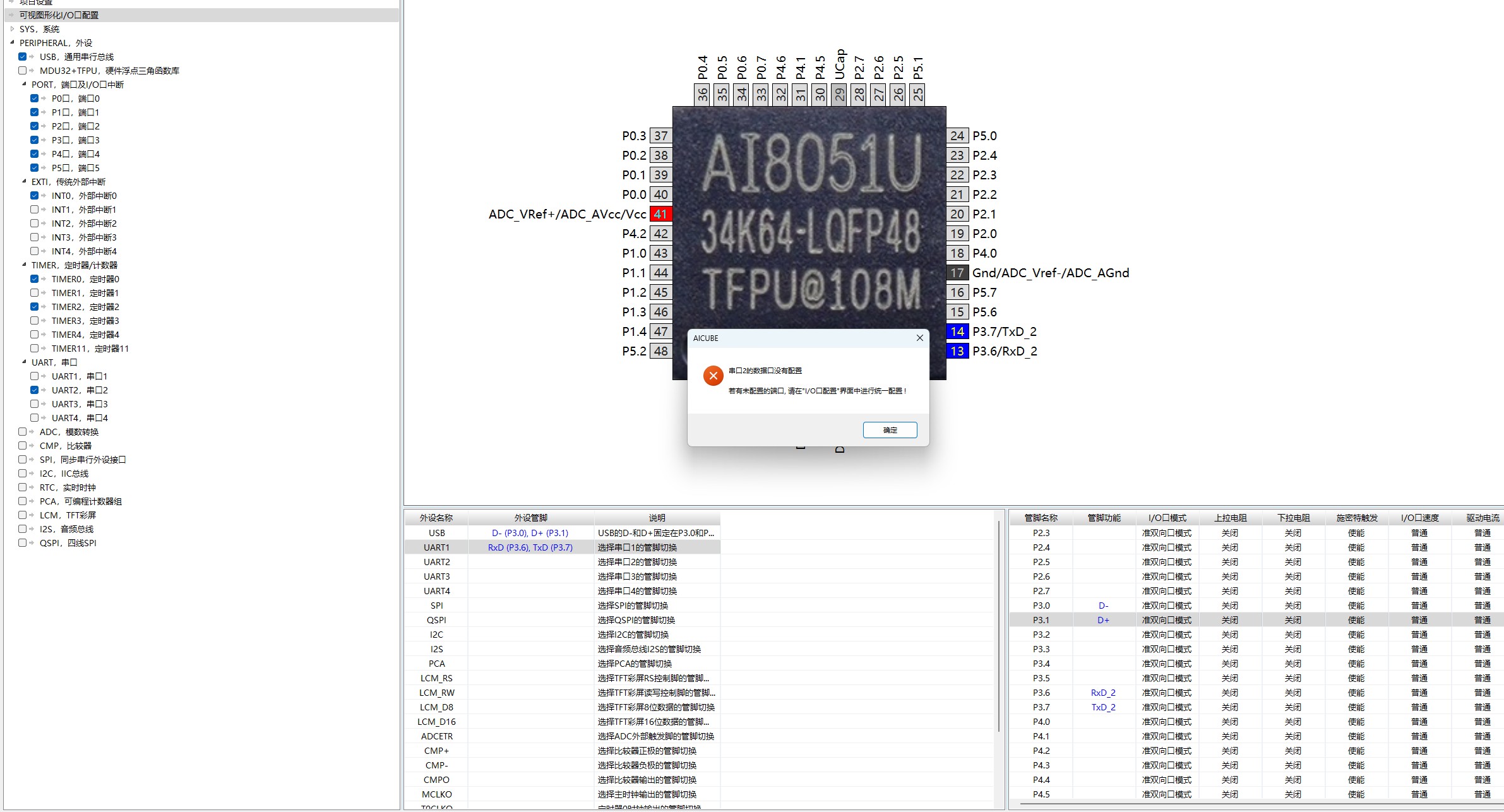

发表于 2025-5-7 22:44:54 | 显示全部楼层
这里来一下就可以了
[img][/img]咋还是错误啊 截图202505072244401584.jpg

发表于 2025-5-8 07:50:51 | 显示全部楼层
小*** 发表于 2025-5-7 22:44
[img][/img]咋还是错误啊
你这是串口1的第2组
  • 打卡总天数:699

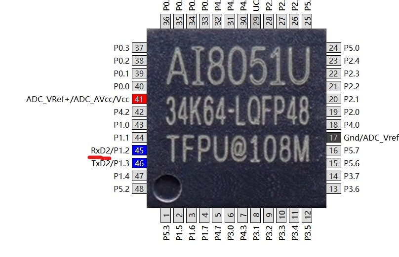

发表于 2025-5-8 08:04:14 | 显示全部楼层
[img][/img]咋还是错误啊
这种才是串口2

发表于 2025-5-8 08:54:35 | 显示全部楼层
你看看串口1和串口2的分别可以切换的引脚
