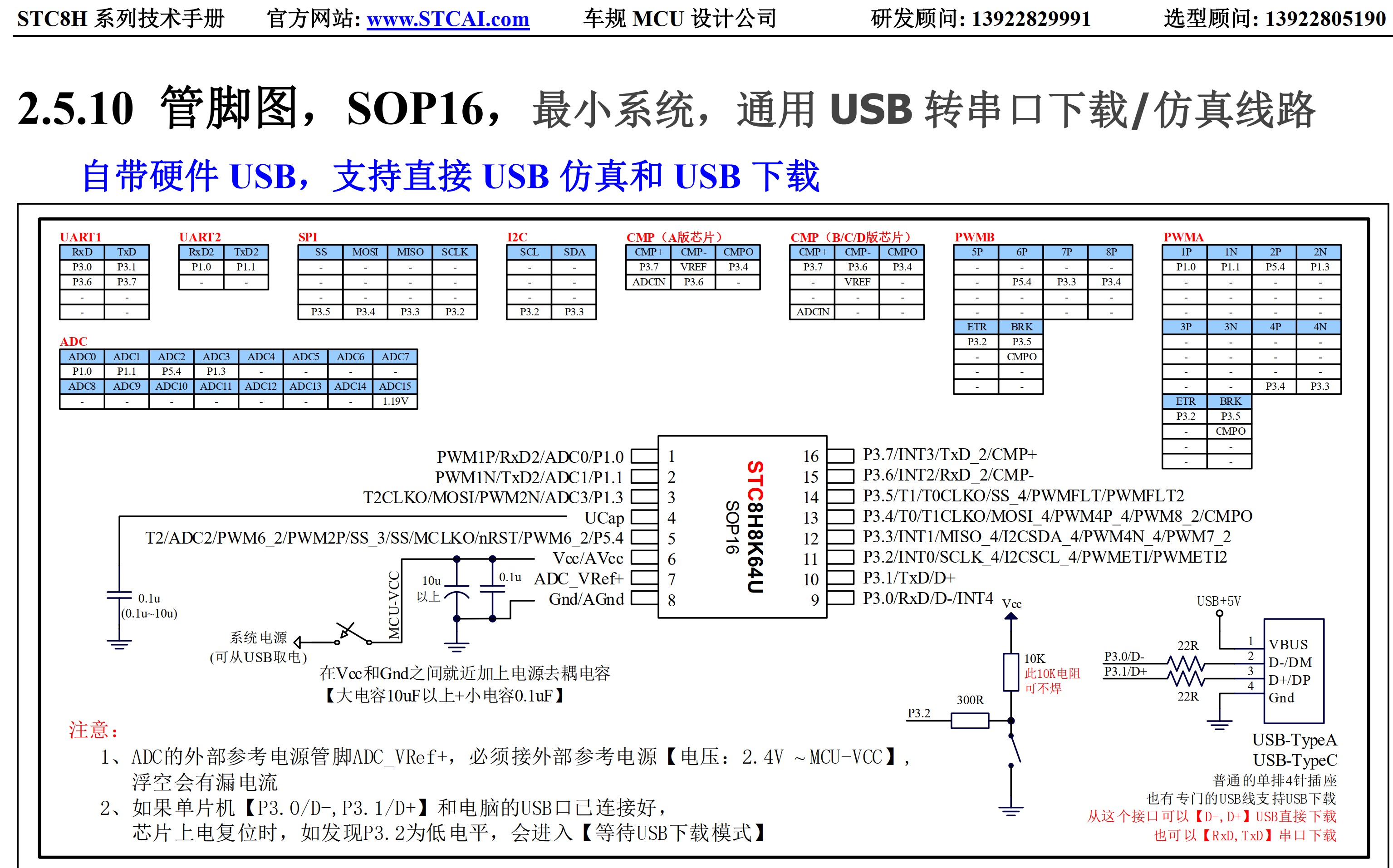

1. 我用的SOP16的STC8H8K64U,D+和D-通过22欧姆电阻连接到P3.1和P3.0,不是每次都能下载成功,大多数时候会下载到一半停住。

UCap, 外部必须接1个 0.1uF或以上的电容
===USB通信才能稳定

太感谢了,问题解决。

Ucap电容是USB功能所必须的
