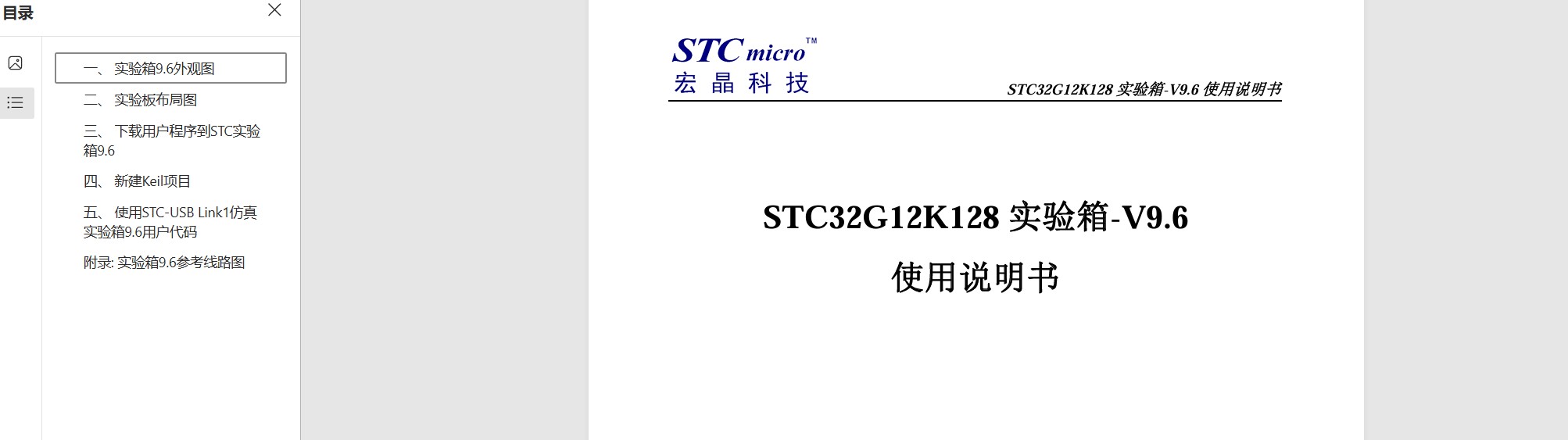

大家学习的时候可以参考这个文件,有详细的说明

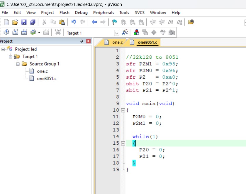

补作业,led灯的点亮程序
将8051的程序按照stc32的改了一点,不过还没板子,等结果

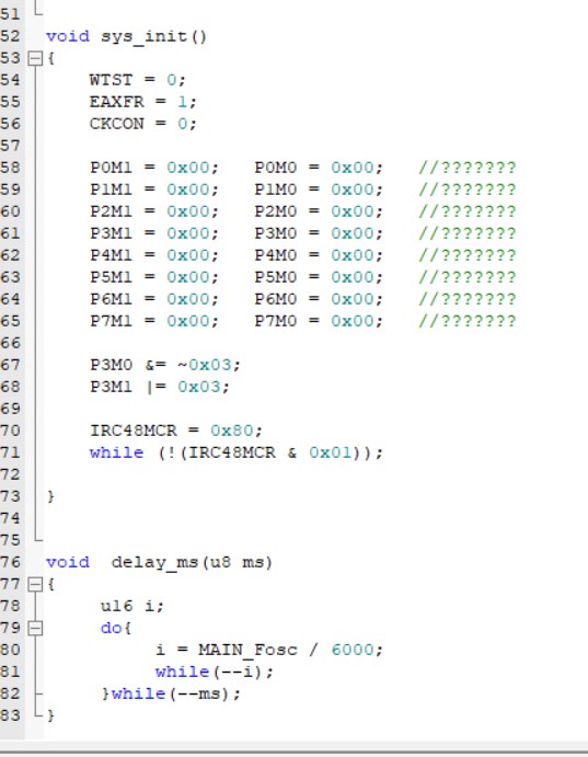

发表于 2025-5-10 12:18:18 | 显示全部楼层
不断电下载,以及系统的初始化函数sys_init()

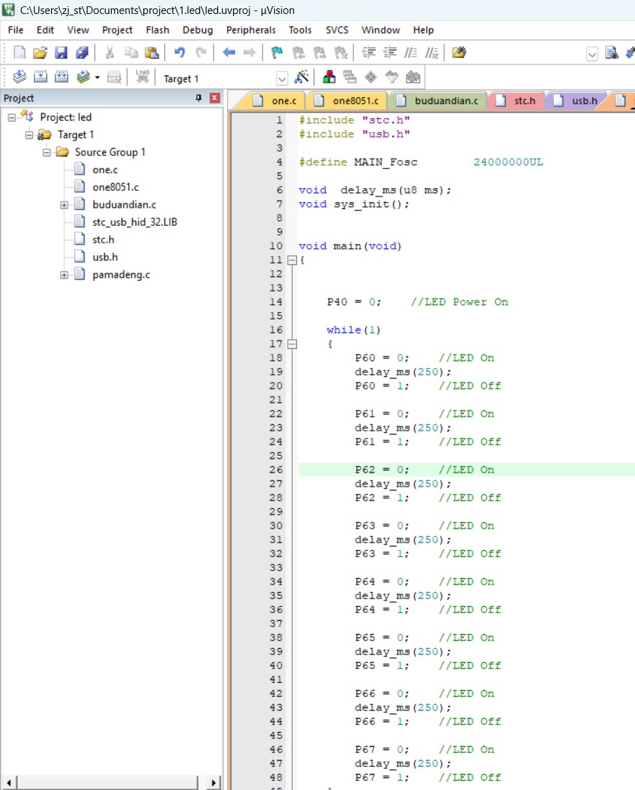

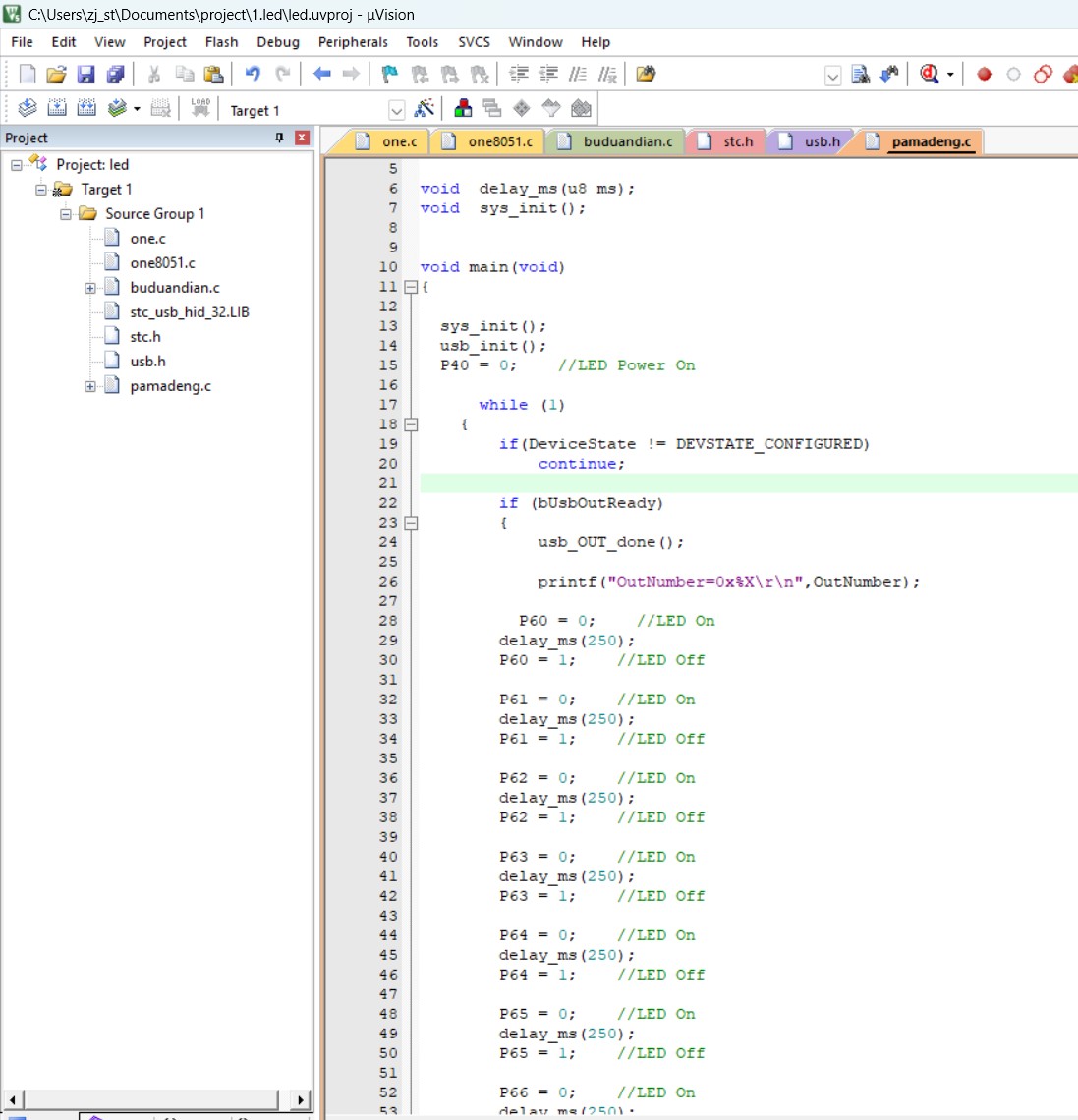

发表于 2025-5-10 12:28:41 | 显示全部楼层
跑马灯+系统初始化+不断电下载
问题:我们keil5木有办法注释中文,出来就是问号

发表于 2025-5-10 15:44:19 | 显示全部楼层
one_*** 发表于 2025-5-10 12:28
跑马灯+系统初始化+不断电下载
你可以点击这里,把编码格式改一下试试

发表于 2025-5-10 17:13:44 | 显示全部楼层
jw*** 发表于 2025-5-10 15:44
你可以点击这里,把编码格式改一下试试
感谢感谢,修改好了
