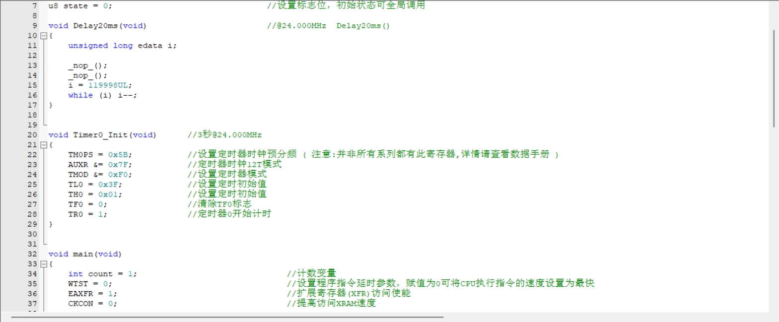

想请问一下论坛的大佬们,我这个时器中断程序为啥没有办法运转呢?就是控制灯的亮灭(3秒)无法实现。
两个相关代码:
但是串口通信还是可以正常使用。
而且在对于中断控制那里,我将中断语言放到main前面,但还是不行。

我找到问题的解决方案 了,,,我的定时器0的中断程序没有打开。
