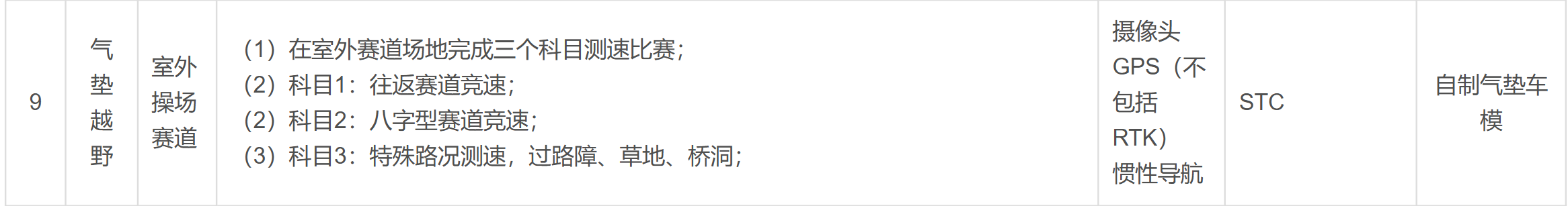

    终于!有空更新一下帖子了,首先介绍一下气垫越野组的比赛规则吧!
    简单来说,不能有主动轮,仅依靠桨叶推动气体提供动力————一对风扇让车体处在略微悬浮的状态,一对风扇推动车向前进。
第二十届全国大学生智能汽车竞速比赛规则_20届智能车-CSDN博客里可以看到相关的具体要求。
    比赛的难点我认为主要在于要对有限的现有资源加以最大效率的利用,由于不能使用RTK,卫星GPS的精度最多也在1m左右,对于要走的赛道来说还是不够。同样的,摄像头会占用大量资源,如果使用一个好的摄像头,那么势必需要使用多个核心等,牵扯甚多,因此最终使用ccd。陀螺仪只用了纯积分的方法获得角度,尽可能减少误差之后,我们又通过gps在行进时指示的方向来对陀螺仪进行修正,最后总体的效果还算不错。
