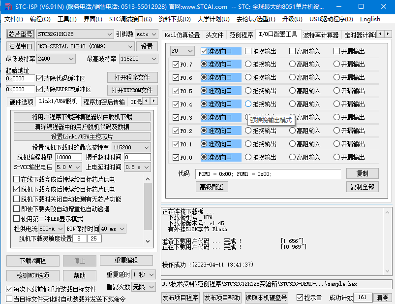

手里有两个编程器
一个U8W
一个U7
两个都是一样的症状
勾选《脱机下载完成后持续给目标芯片供电》后脱机下载完成后却没有持续供电,
这个怎么解决,更换好几个STC-ISP下载软件都是一样的结果

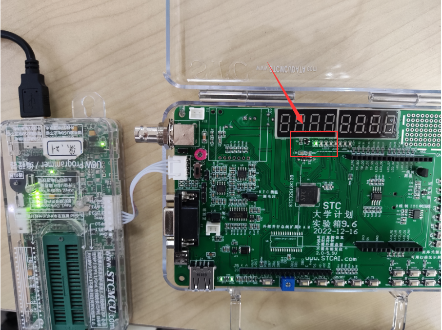

楼主,我拿我手上的U8W,勾选“脱机下载完成后持续给目标芯片供电”脱机后,目标板供电运行哦。

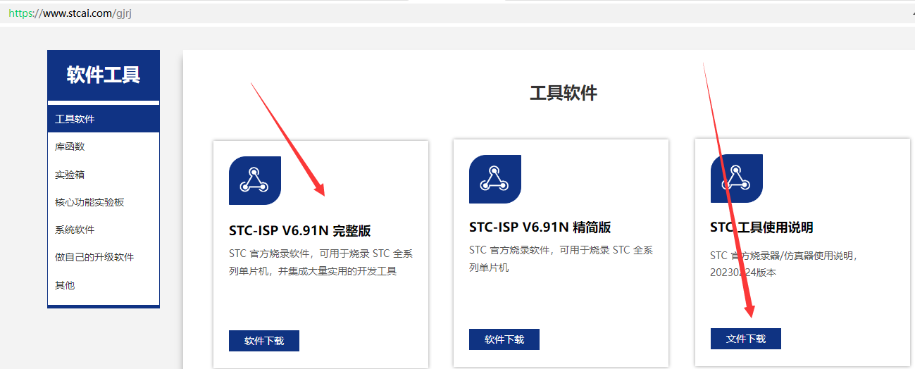

建议您下载最新的STC-ISP下载软件V6.91N,然后按照工具使用说明里5.8章手动制作/更新一下U8W
下载网站:深圳国芯人工智能有限公司-工具软件  https://www.stcai.com/gjrj

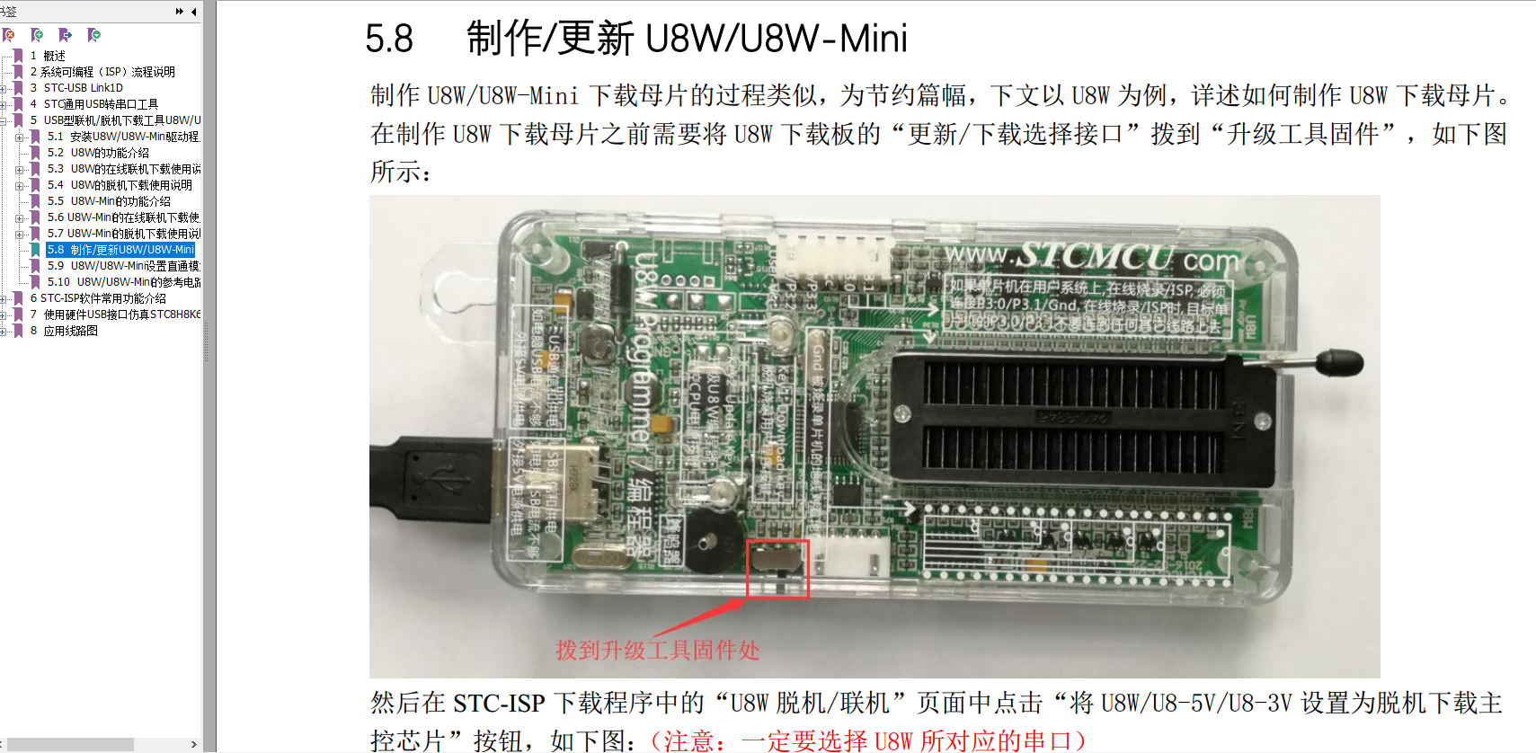

U8W侧边黑色拨钮要拨到升级工具固件处,您看下有没拨过去  详情 回复 发表于 2023-4-11 14:09

发表于 2023-4-11 14:09:14 | 显示全部楼层
黑*** 发表于 2023-4-11 14:00
提示单片机型号选择错误是什么问题? 单片机型号是对的,我已经核对过了

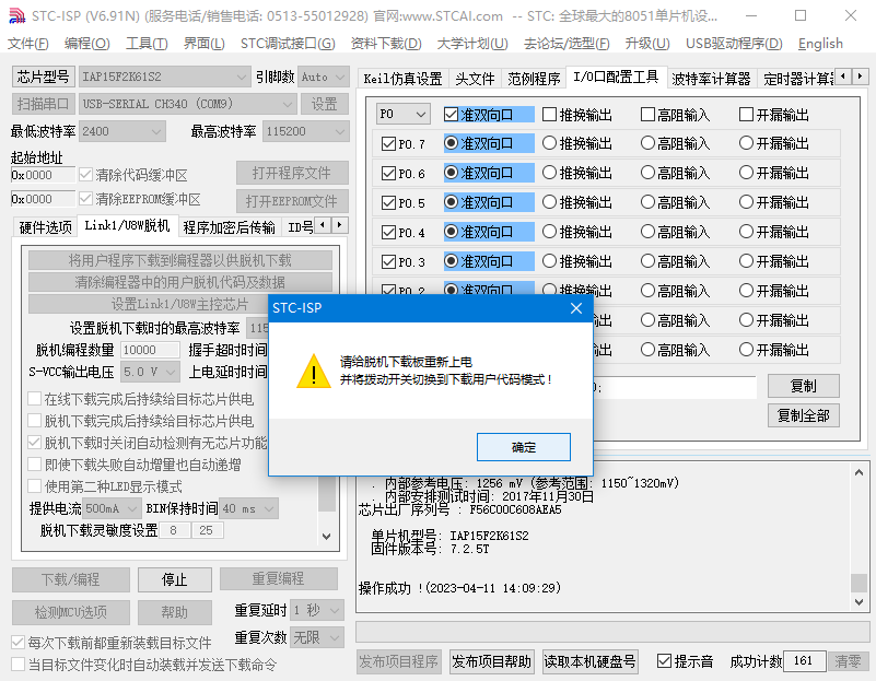

发表于 2023-4-11 14:13:13 | 显示全部楼层
重新制作/更新U8W不需要选型号,首先需要操作如下步骤,按照工具使用说明的步骤:
制作成功后,有此提示,再继续按照说明的步骤拨回开关到下载处,重新给工具上电

发表于 2023-4-11 15:39:58 | 显示全部楼层
制作成功后,有此提示, ...
开关是拨过去的,确认过了,提示是单片机型号错误,
(另外U7也是同样的提示)
使用低版本的STC-ISP软件可以设置通过,但是脱机下载完成后还是会断开供电!
