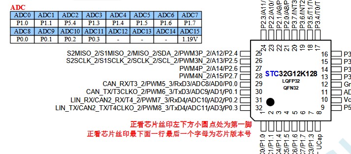

这个32引脚标注了AD11/AD3,在引脚切换里面没有找到配置命令。
请高手解答一下?

AD是地址总线的意思,ADC是模转数,这2着完全不一样的,2者使用不需要引脚切换啊

谢谢!受教了。
