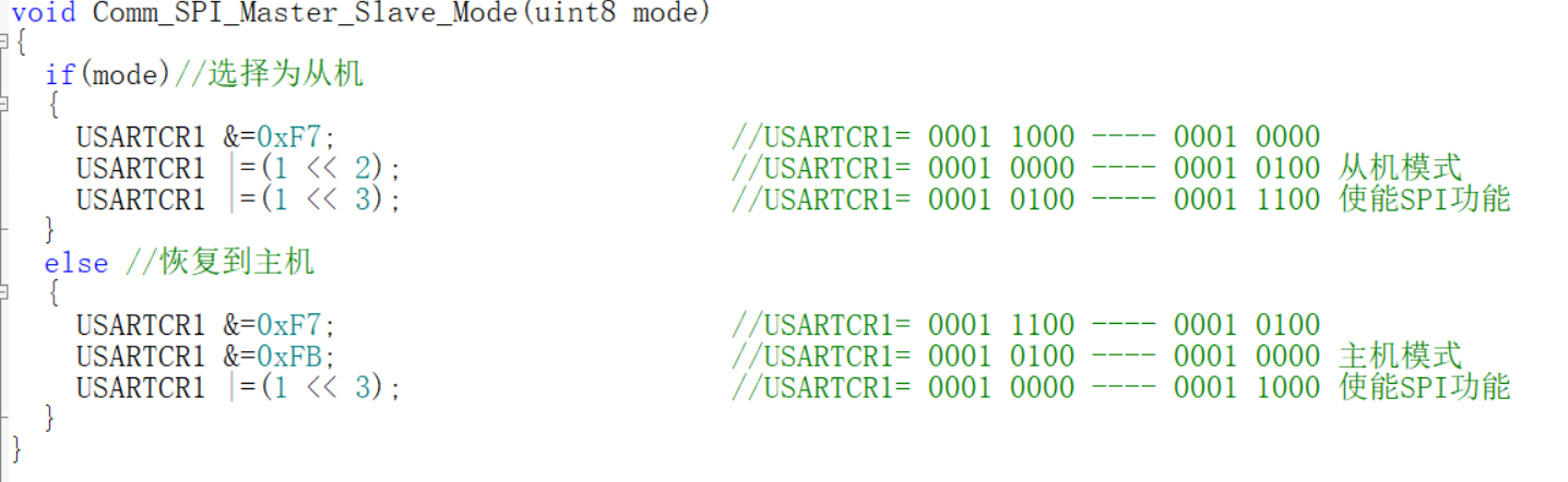

1、AI8051U的SPI1,也就是串口1的USARTCR1寄存器配置为SPI1,这个SPI1通信时还需要配置SPI的寄存器吗?
我试过再配置SPI的MSTR会出现卡死情况,就放弃这个情况了。
应该先问一下可以进行主从机的通信吗?照说可以,可以按照这样进行主从机切换吗?
配置主从机
配置主从机
这个寄存器初始化后,是直接通过SS引脚下拉启动发送吗?

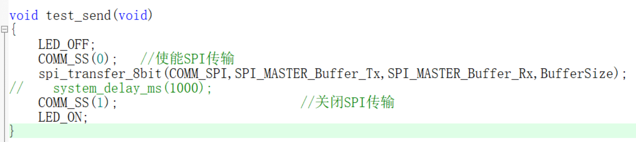

接收
接收
发送
发送

注意MSTR位的状态
数据异常检查CPOL和CPHA
从机输入时钟频率不要大于SPI时钟频率的一半

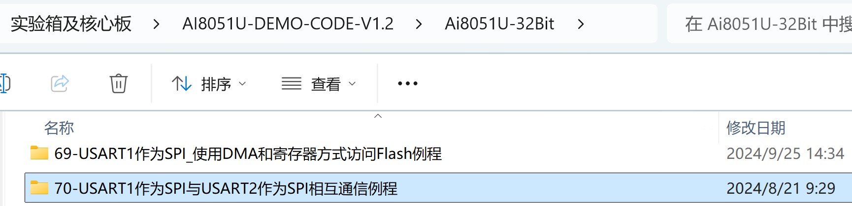

例程有如何使用USART的SPI进行主从相互通讯的例子。
独立的SPI和USART1-SPI、USART2-SPI这三个SPI,是相互独立的,
配置USART1-SPI时,不需要动独立的SPI部分的寄存器,
所有的操作寄存器都可以在USART1相关的寄存器内找到
