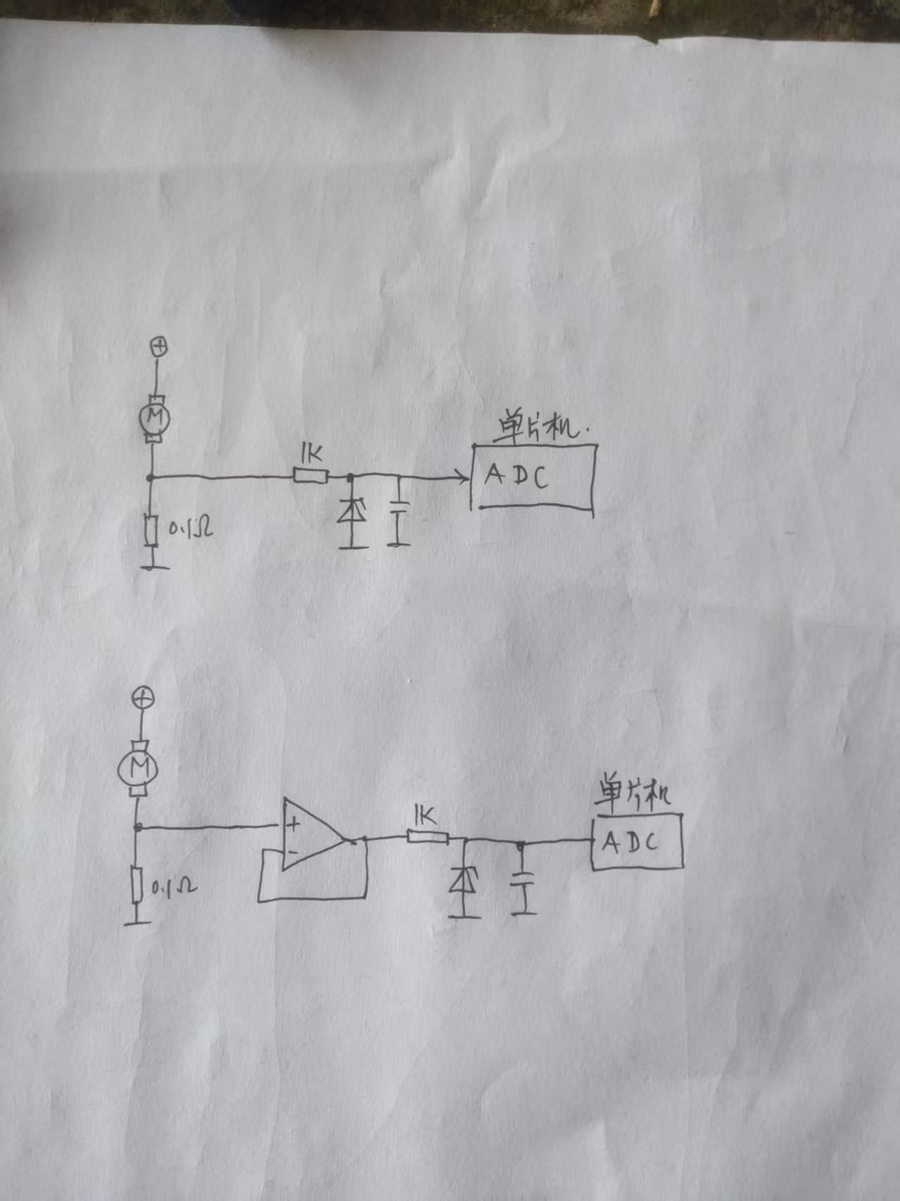

如图,直流电机工作电流ADC取样,取样电阻两端电压不超过5V,正常1V以下。
在有稳压管保护的情况下,直接取样和用运放隔离取样,有没有明显的差别?
想用最简单的方法,可不可靠?

发表于 2025-5-1 07:28:00 | 显示全部楼层
在直流电机电流检测系统中,ADC取样方案的可靠性需要从信号完整性、系统安全性和抗干扰能力三个维度进行技术评估。针对直接取样与运放隔离两种方案,其核心差异主要体现在以下几个方面:
1. 阻抗适配特性
直接取样方案中,采样电阻Rshunt直接接入主回路,需平衡两个矛盾参数:Rshunt阻值过大会影响电机驱动效率,阻值过小则导致信号幅值不足。典型应用中,10mΩ级采样电阻产生的mV级信号直接馈入ADC时,输入阻抗失配问题显著。例如,当ADC输入阻抗为100kΩ时,信号衰减率可达0.1%,在低侧采样时可能引入不可忽视的系统误差。
运放缓冲方案通过OPAMP的高输入阻抗(典型值>1GΩ)和低输出阻抗(典型值

运放要是1倍跟随就没有必要
要是毫伏级小信号的话就有必要加运放放大
满量程占VREF的比值过小需要加运放放大
满量程占VREF的比值应接近1但不能大于1
VREF不要太低(2V以下)否则会损失精度
