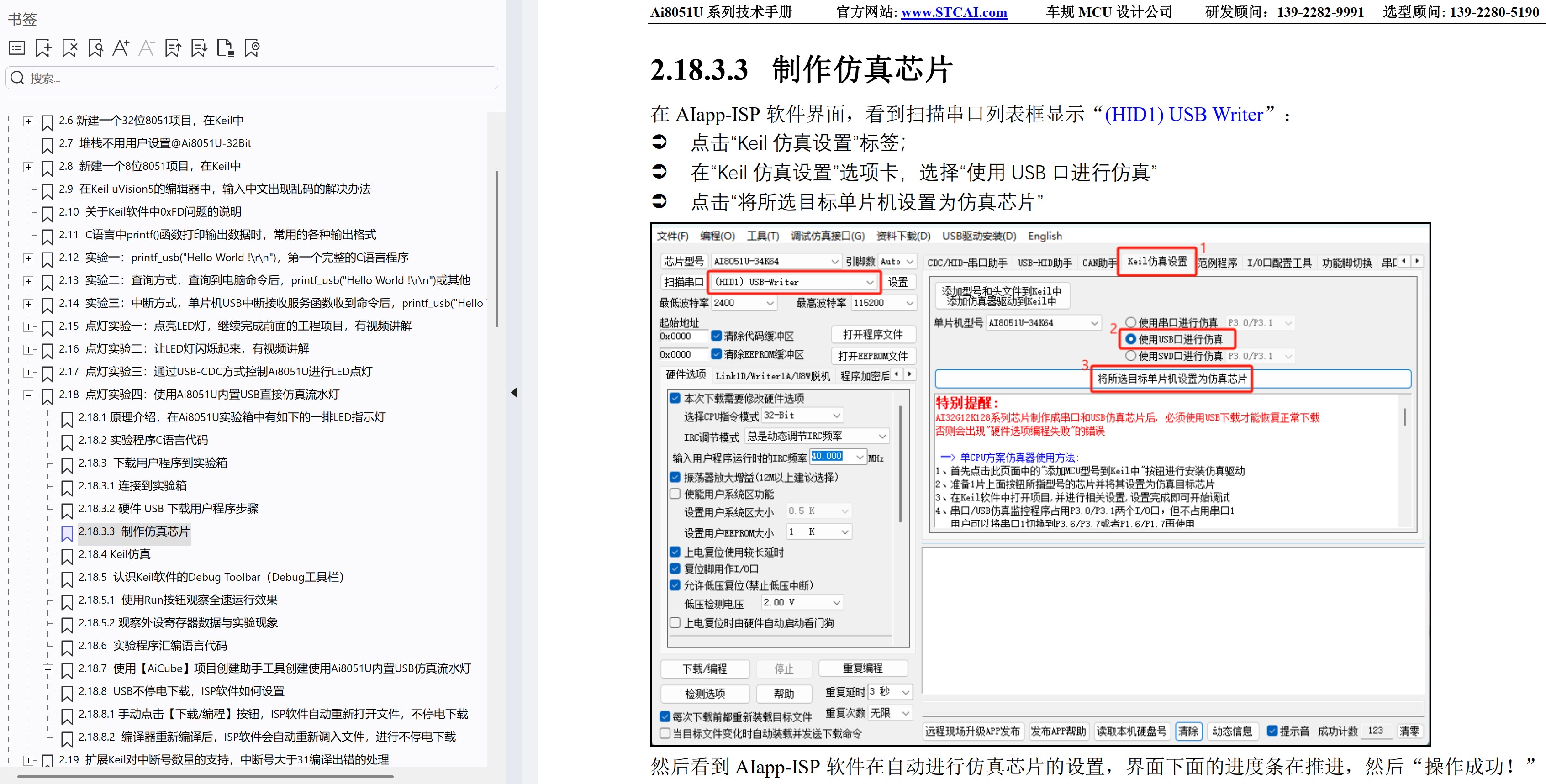

对仿真的原理以及开发环境、MCU、各种接口、仿真模块之间的逻辑关系不明,在做程序仿真时总是磕磕绊绊。
现在总算在Ai8051U上顺利跑通仿真。
通过总结之前遇到的问题,现在明晰了一条原则:开发环境中要有编译成功的程序,仿真芯片中也要有相同的程序。
不然仿真时程序一步一步执行时可能能执行,但是会觉得程序执行顺序是乱的。
我理解这是开发环境中的程序执行对应不上仿真芯片中的程序所致。
但更深层次的解释由于仿真原理知识的欠缺而解释不清。
恳请熟悉仿真原理的高手能跟帖分享一下针对MCU开发的仿真原理、组成结构、MCU中各部分的空间占用情况以及从开发环境到MCU各个部分再细分一层或几层后的逻辑关系。
先行谢谢了!

神*** 发表于 2025-5-1 10:31
AI8051U 如何 USB仿真
