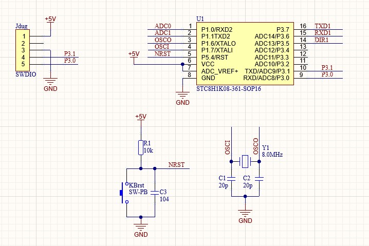

使用8H1K08T_SOP16芯片,5V供电,8MHz,5032封装外部晶振,20pF5%精度,0603封装谐振电容。
用内置RC振荡一切正常。但启动外部晶振,程序锁死在等待晶振稳定while循环。程序如下:

原理图如下:

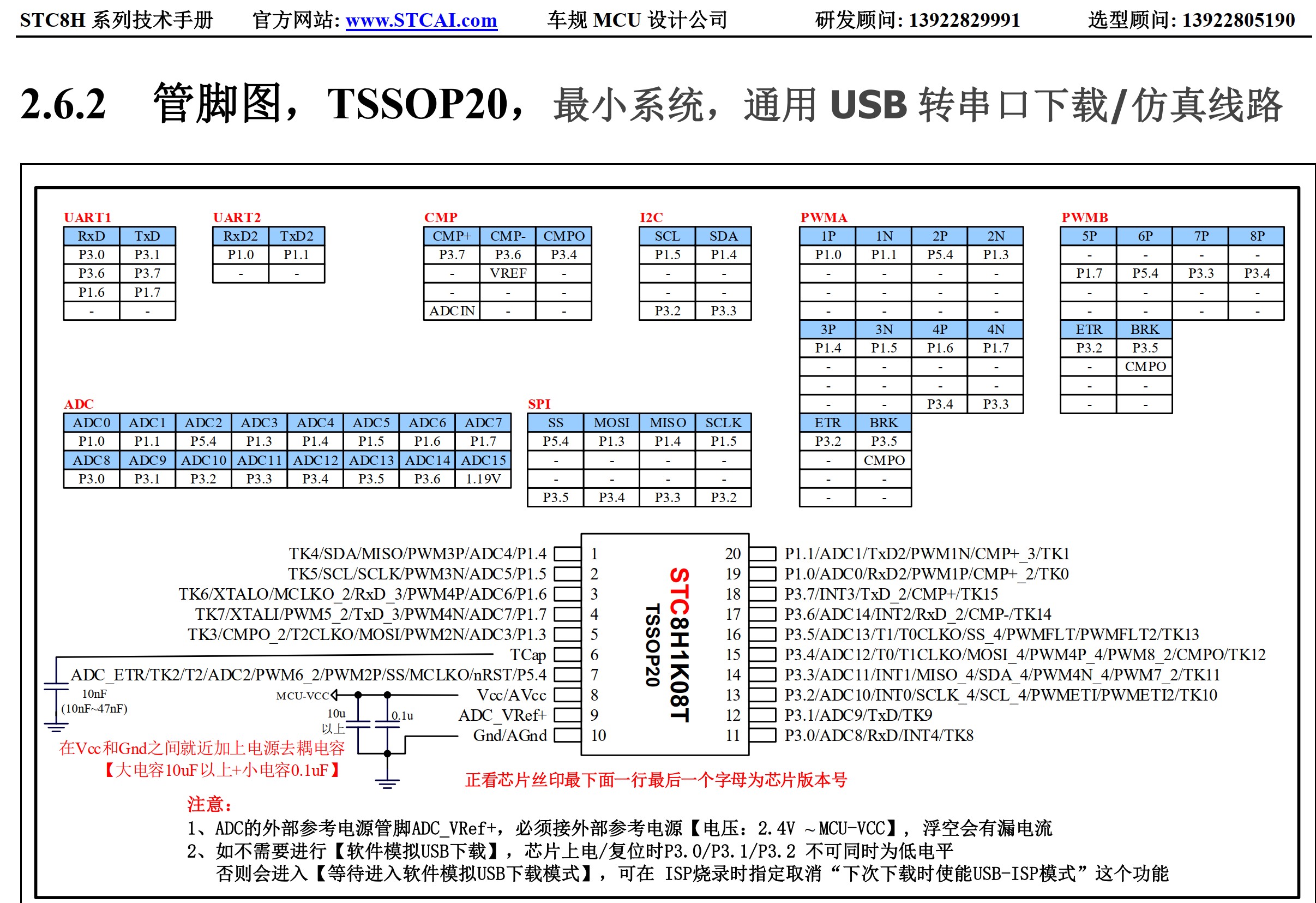

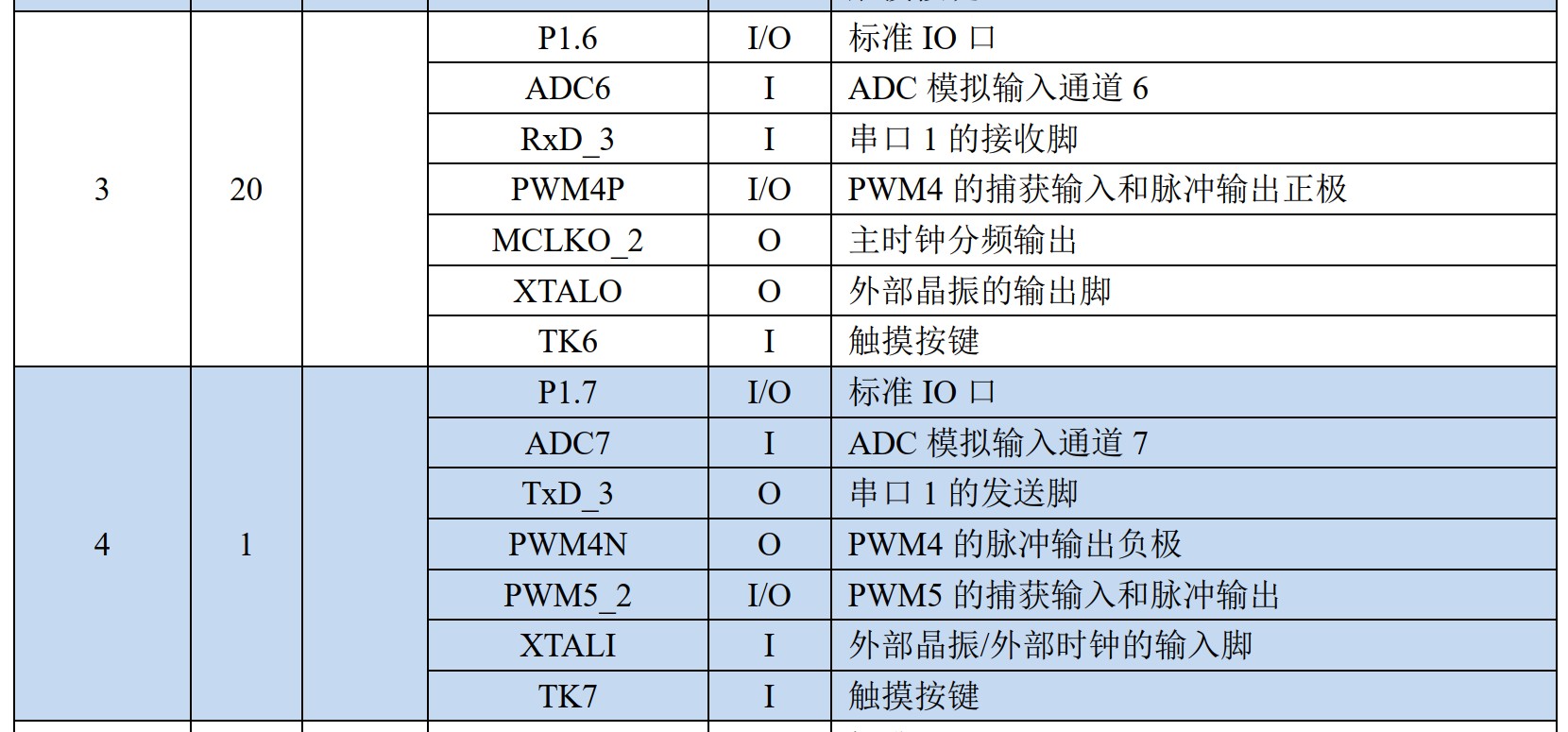

STC8H1K08T-TSSOP20, 接外部晶振的管脚是 P1.6/P1.7,
SOP16封装无接外部晶振的管脚P1.6/P1.7

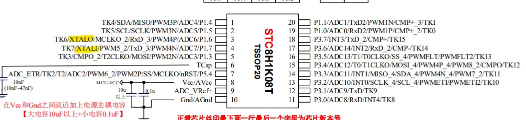

8H1K08T_SOP16 crystal oscillator does not vibrate
8H1K08T -SOP16  has no P1.6,P1.7 and no XTAL pins?
8H1K08 T -TSSOP20 does have XTAL pins P1.6,P1.7
感谢大侠 点醒梦中人  详情 回复 发表于 2025-5-1 10:38
