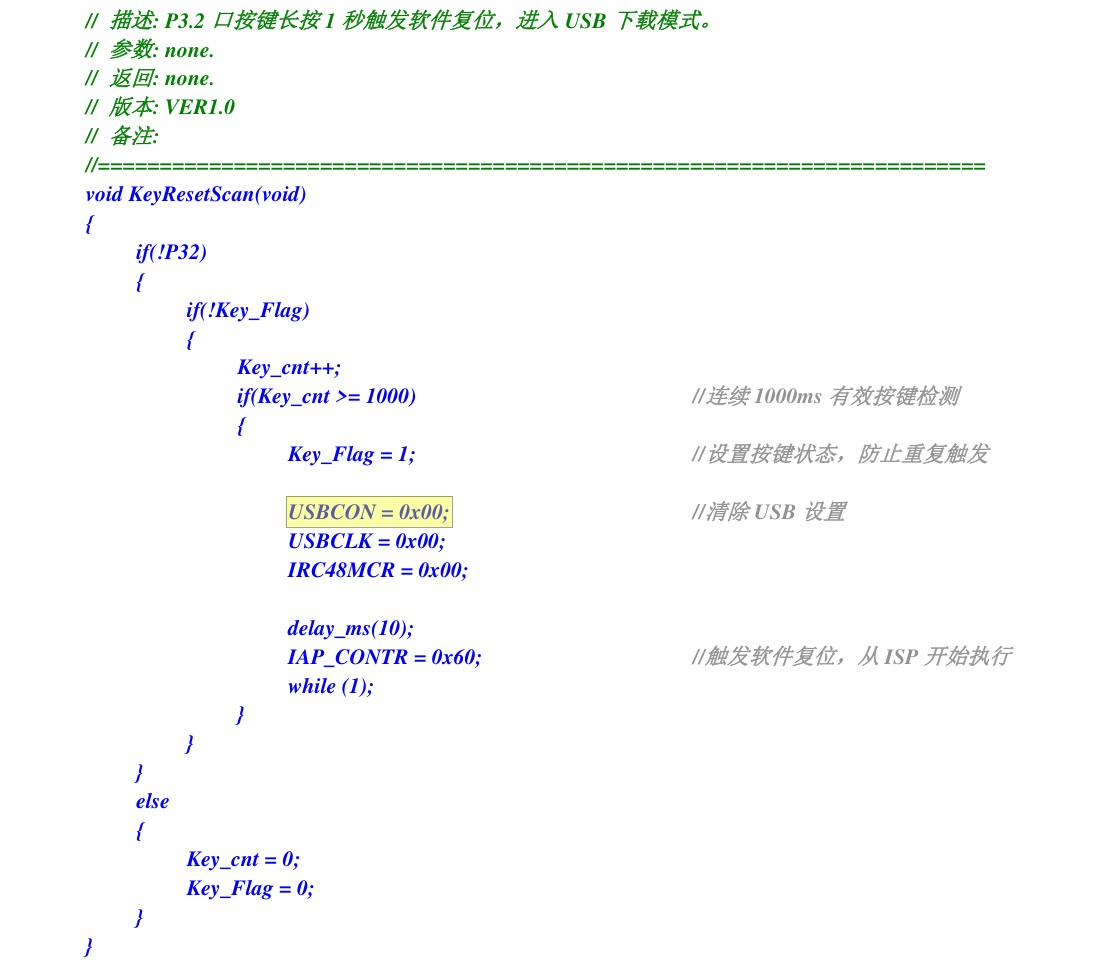

发表于 2025-4-30 17:25:43 | 显示全部楼层
P47和USB共存,修改为IO功能:
代码检测P47按键事件,参考:
不进下载模式修改:
IAP_CONTR = 0x20;   //触发软件复位
另外需要注意:
GMT+8, 2025-10-20 06:36 , Processed in 0.120130 second(s), 65 queries .
