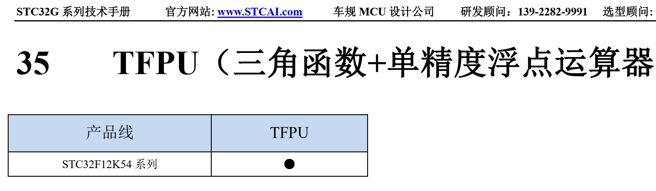

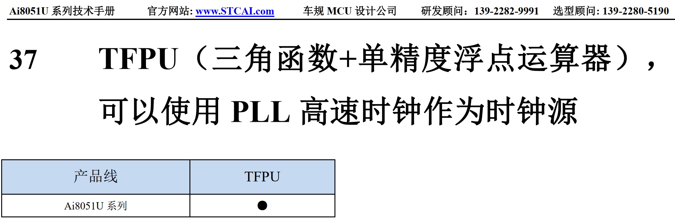

发表于 2025-5-1 09:07:55 | 显示全部楼层
STC32G12K128, STC32G8K64,无硬件 浮点计算器;
AI8051U有硬件浮点和硬件三角函数计算器
都是成本啊
