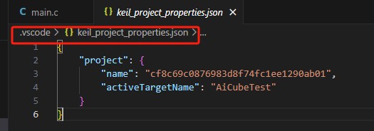

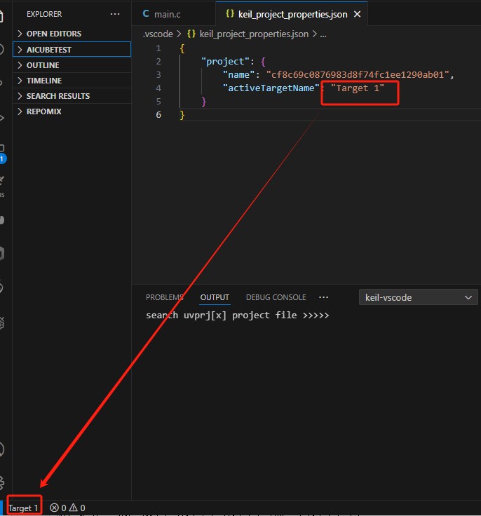

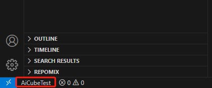

按F7无响应也无报错,就是不编译:
需要注意左下角子项目名称是否匹配
另外:
keil_project_properties.json 配置文件的刷新契机是关闭keil工程,重新打开 或者 左下角切换项目
这个文件影响的是 ,下次重新打开vscode,左下角默认显示的子项目名。
