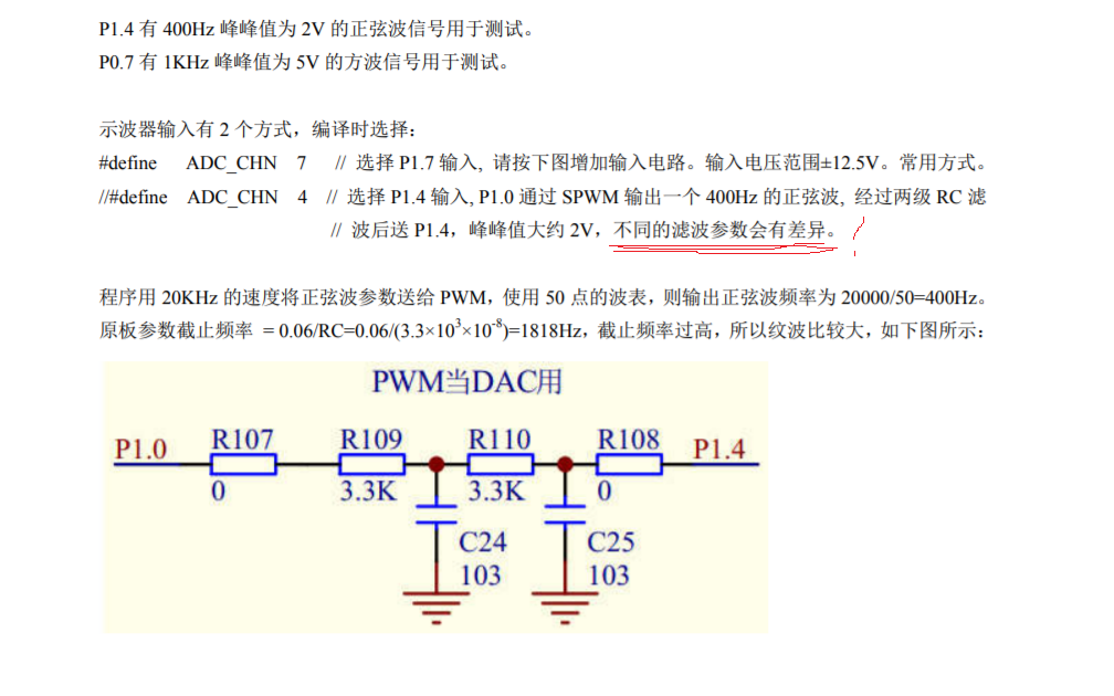

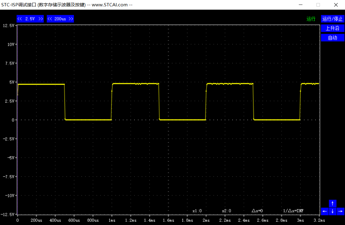

按照说明测试时,5v的方波信号显示正确,

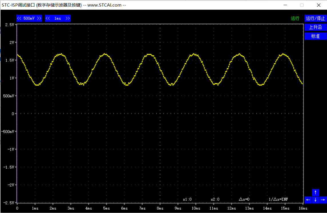

但正弦波的电压峰峰值达不到2v,不知是怎么回事?

你外部给个实际的波形 !
板上自己产生的,他可能就是那样,幅度没做大,你看下完整的程序和电路

明白了,近期生产的版本可能是改了元件参数,滤波参数改变了

先测量P1.0电压幅度是否是5V,5V幅度的PWM,经过15K+103滤波后就会得到峰峰值2V的正弦波。
