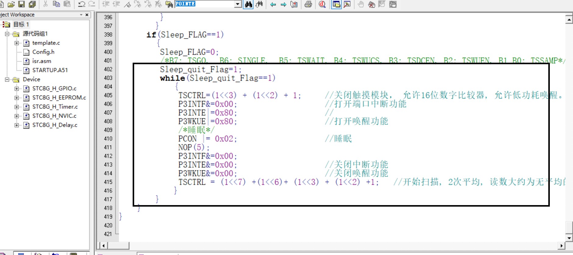

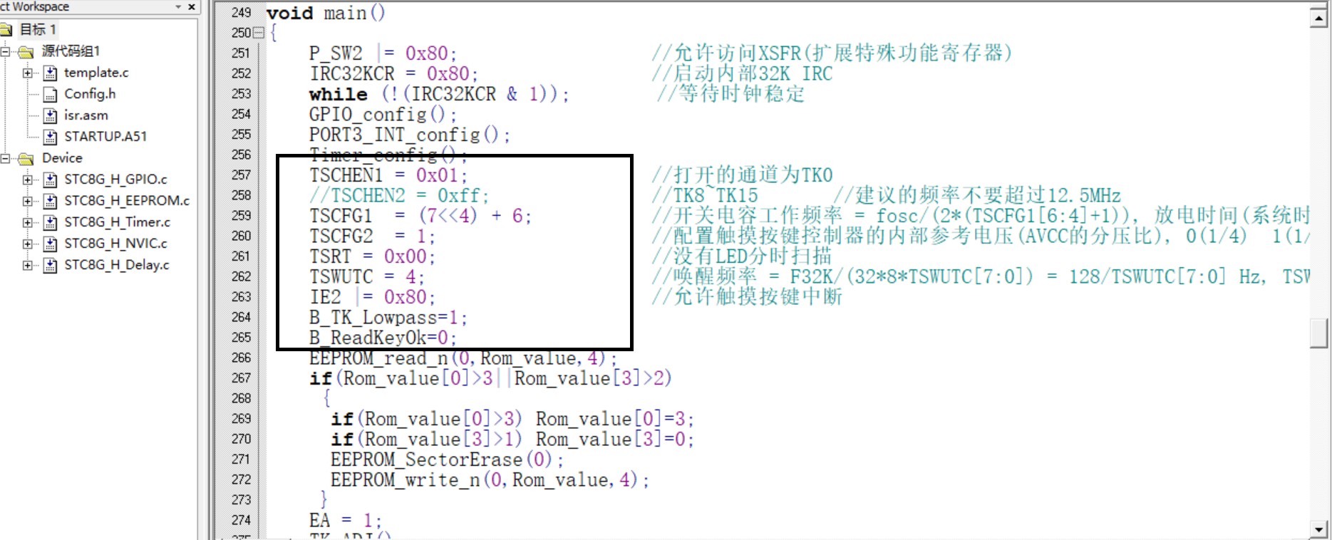

STC8H4K64TL参考这个帖子写了程序, 正常工作是没有问题,但是休眠后我用触摸去唤醒,好像唤不醒呢 请哪位工程师帮忙看看呢,谢谢
触摸按键唤醒,1uA/1个键/1秒唤醒,STC触摸MCU, 唤醒【主时钟停振/省电模式】
https://www.stcaimcu.com/thread-5167-1-1.html

发表于 2025-4-30 15:30:40 | 显示全部楼层
唤醒后程序继续执行,如果 "Sleep_quit_Flag" 没有被清掉的话,马上又进入休眠。
建议先用例程测试,最多修改触摸按键通道,功能验证正常后再进行修改或者移植。

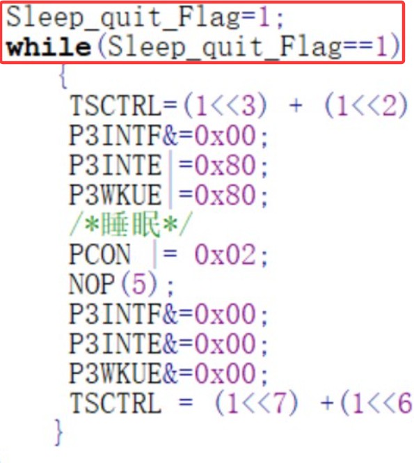

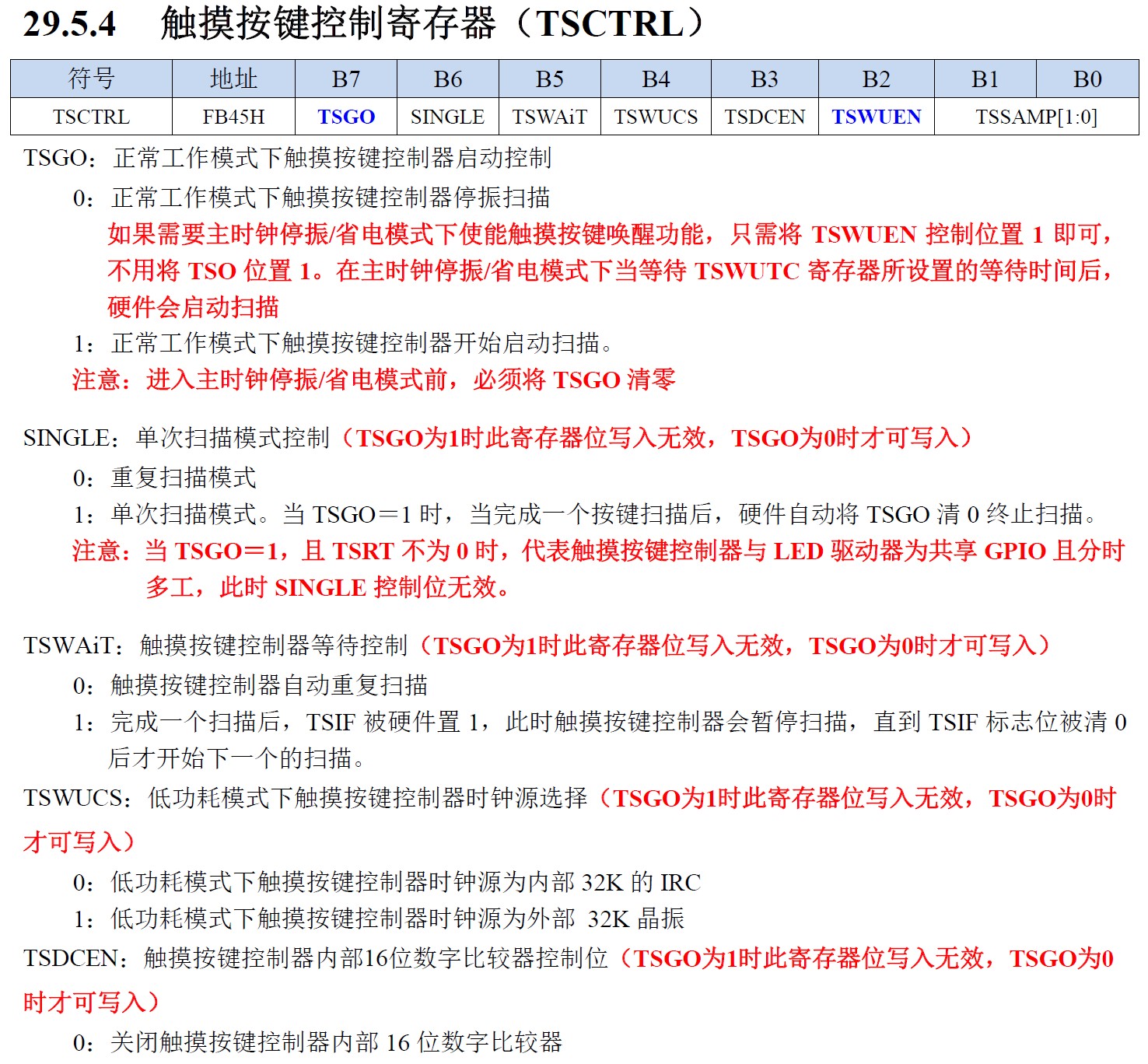

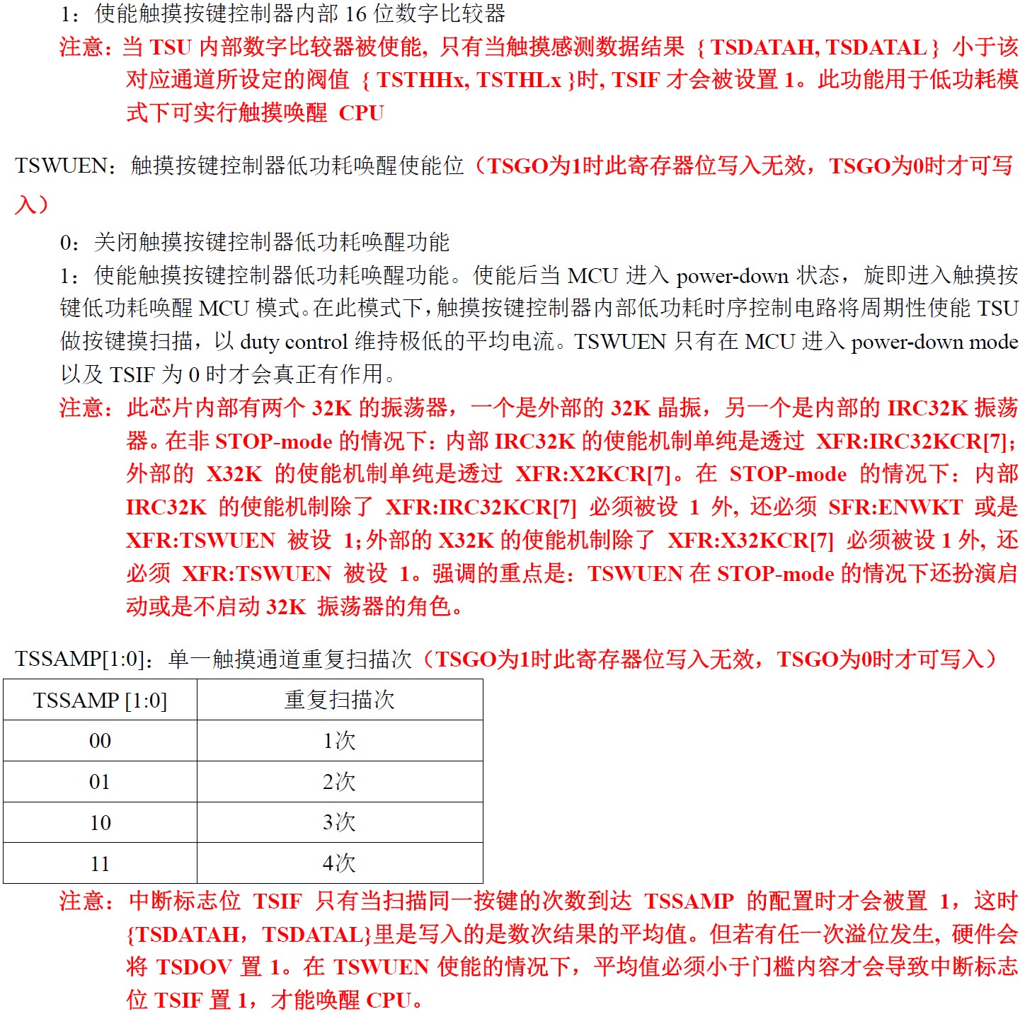

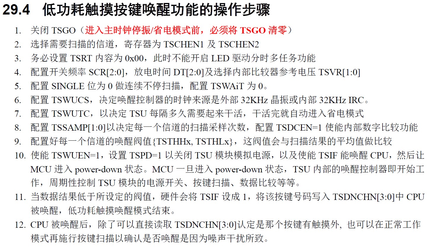

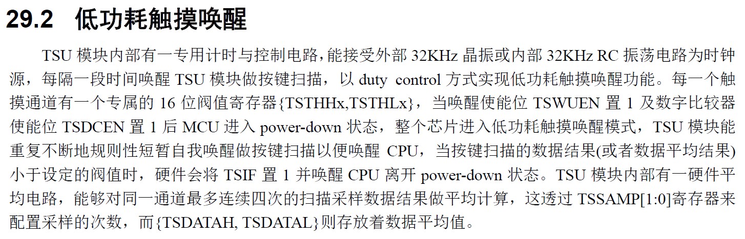

发表于 2025-5-2 15:15:19 | 显示全部楼层
注意红色字部分

发表于 2025-5-2 15:35:51 | 显示全部楼层
这是否while(1)死循环了?
Sleep_quit_Flag是在中断内清零了吗?
