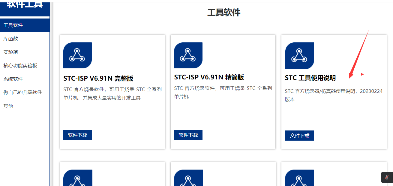

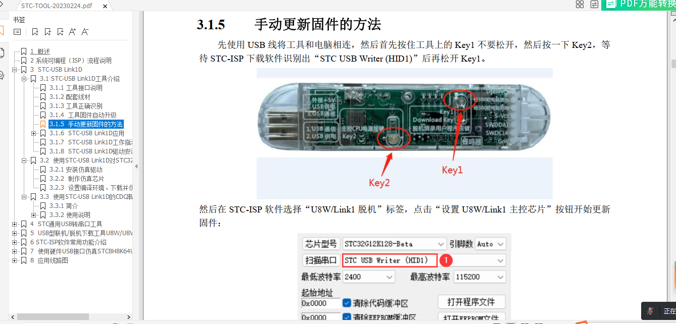

 楼主| 发表于 2023-4-11 09:10:10 | 显示全部楼层
www.STCAI.com/xtrj
热线19952583534
www.STCAI.com
