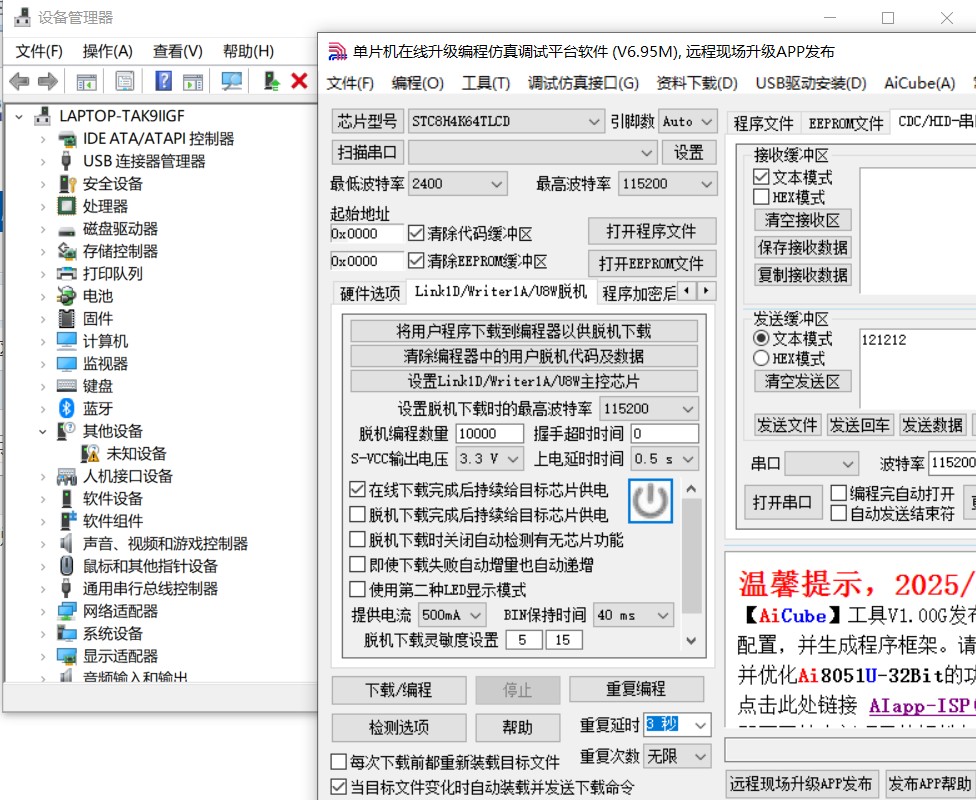

新买的Link1D打算做脱机下载。
在点击“将用户程序下载到编程器以供脱机下载”后弹出对话框,要求升级Link1D固件,升级后显示设备连接失败。
再看设备管理器,已经找不到设备了,插拔Link1D电脑没有反应,ISP也找不到串口。
如何解决呢?

发表于 2025-4-29 18:52:39 | 显示全部楼层
https://www.stcaimcu.com/plugin. ... e=1&id_7ree=327
参考视频手动更新一下固件试试,按住KEY1不放,按一下KEY2,松开KEY2,松开KEY1,进入固件更新模式。

发表于 2025-4-29 20:56:17 | 显示全部楼层
重新刷一下固件
