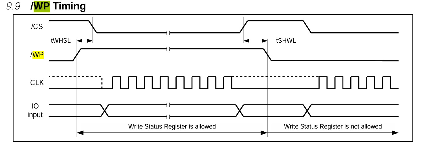

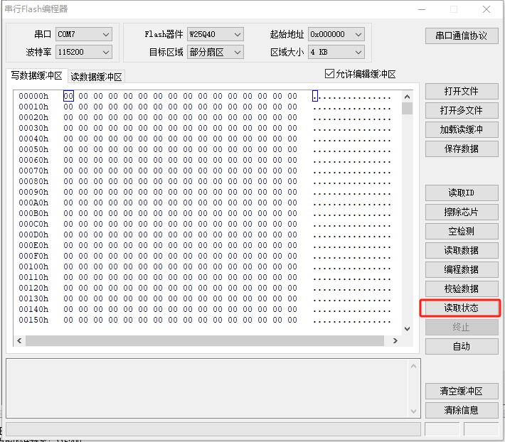

实验箱W25Q128莫名进入读写保护状态,折腾半天用GPIO硬拉了一个解锁操作时序。
给这个工具读取状态添加个对应的重置状态就方便了。
