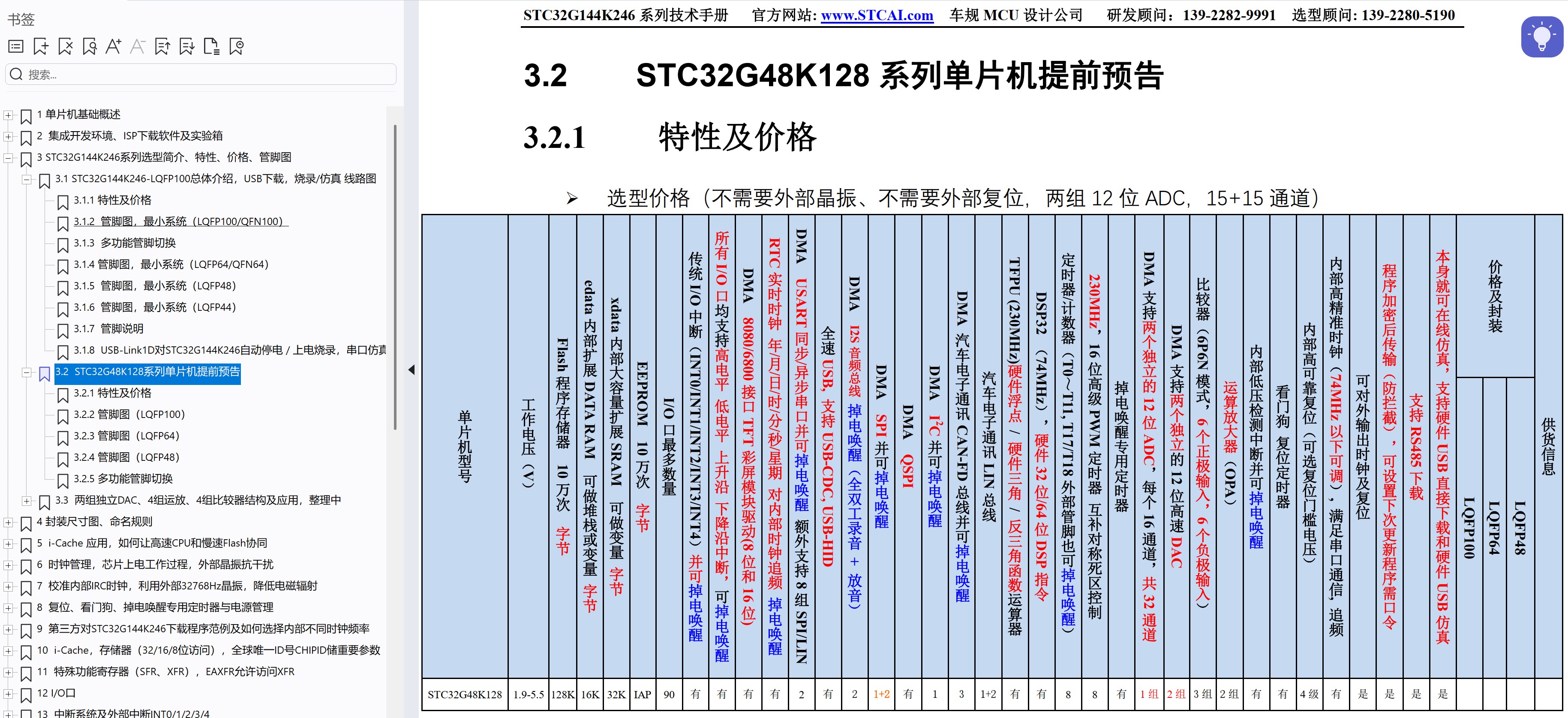

STC32G48K128,前进中的新主力产品:
USB 会有 DMA支持,USB-FS-OTG,已调通,完善中;
CAN-FD,3组,DMA支持,已成熟技术;
一线制,DMA 支持,已设计成功;
QSPI 直接跑外部程序,已设计成功;
DCMI, 摄像头接口,设计中;
63
2167
3537
3537
