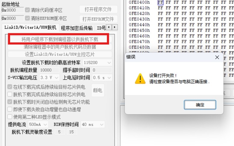

脱机下载和isp下载应该是2个不一样的吧,请问能不能在脱机下载时不报错,
使用场景是在家里调试时使用link1d的脱机下载功能,现场可能需要更改程序,
但是只有type c数据线,这样2不耽误

link1d的脱机下载功能和正常调试下载功能是互相独立的,使用Type-c接口也可以正常使用,使用脱机下载功能时,不必打开ISP软件那就收不到报错了,单纯用数据线供电就好了,
楼主位的内容虽然都是中国字,我看了三四遍愣是没看懂,以上不知道是否回答了你的所有问题,纯靠猜测回答你的疑惑,如有遗漏请见谅了。

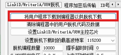

我的意思是如果我在“收到用户命令后复位到isp监控程序区”勾选后再脱机下载的话就报警,是否可以在程序里面判断如果是脱机下载到link1d的话就不用报错了

问题在你勾选了“下次使用HID接口进行ISP下载”,这个选项不要勾选就好了。
这里的提示很明确了,使用LINK1D这类的工具不要勾这个选项,
这个选项是专用于直接通过USB接口HID下载的场景使用。

我的意思是既然都点这个了,肯定是把程序灌到link1d中了啊,不是下载到外部cpu中
这个应该可以通过升级ISP软件实现的。  详情 回复 发表于 2025-4-29 21:31
