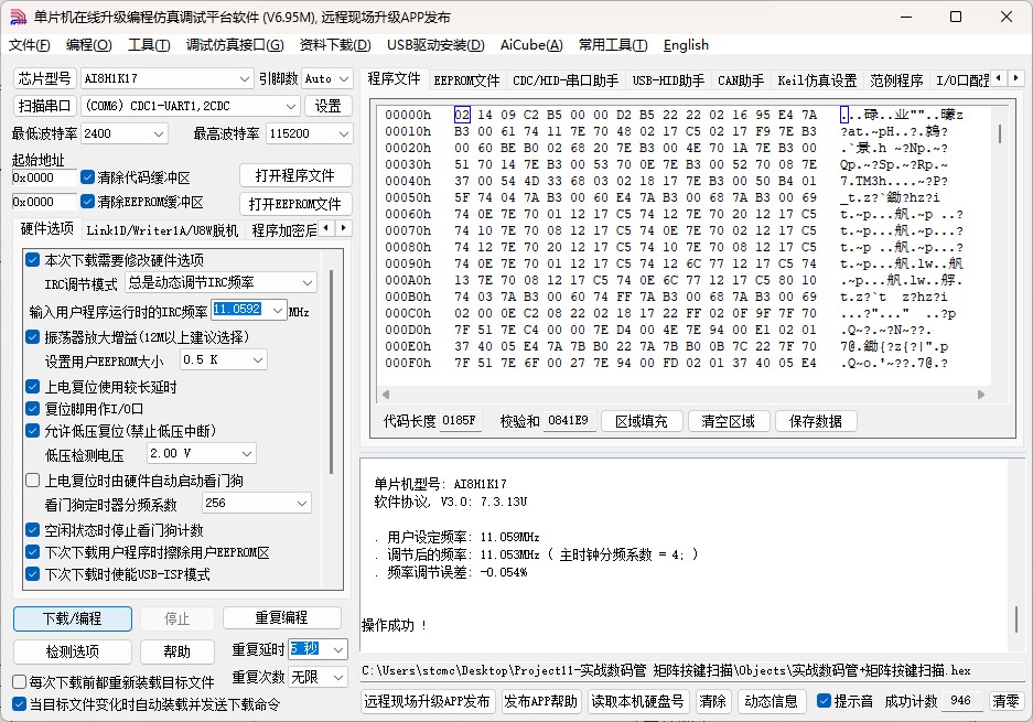

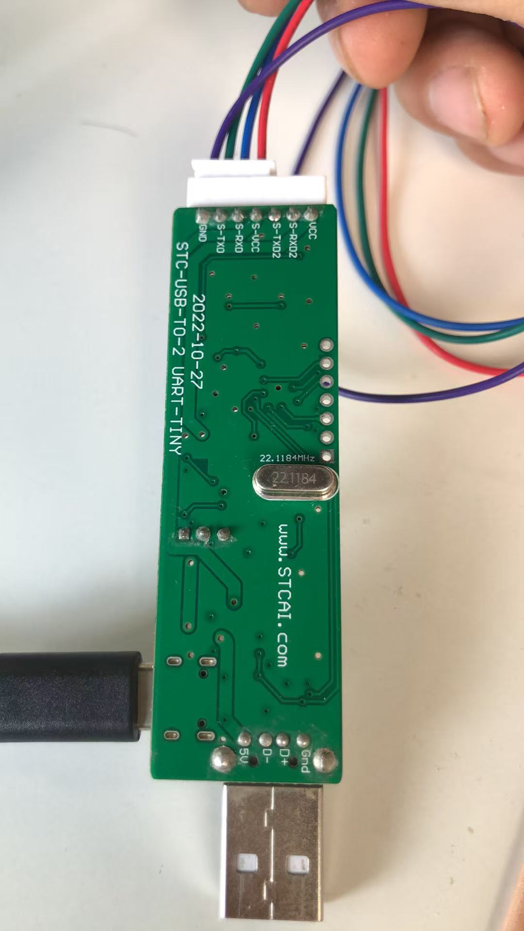

麻烦大家帮我看一下,我用的一箭双雕,当下载STC8H1K08时,可以正常下载。
但是一换到AI8H1K08串口就会跳到Writer,无法正常下载

发表于 2025-4-28 16:40:25 | 显示全部楼层
这里主要从两个方面排查:
1.首先是软件方面,可以回退之前的AI-ISP版本试试看能否下载,历史版本的ISP软件可以搜搜论坛内的帖子,有人收集过了。
同时,可以尝试将上面的型号切换成AI8H1K08后再下载试试?这两个单片机虽然功能一致,但是识别码是不一样的
2.其次是硬件方面,这个HID Writer是下载器芯片进入USB下载模式才能出现的端口。所以有可能是后端的芯片电源短路/需要电流过大拉低了下载器的电压导致复位。

发表于 2025-4-28 17:04:51 | 显示全部楼层
已测试,用一箭双雕烧录AI8H1K17-36I-TSSOP20非常顺利

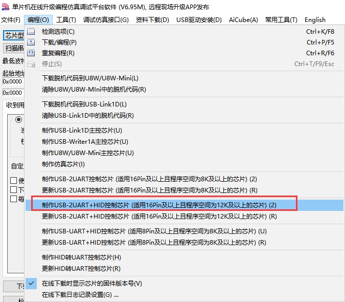

发表于 2025-4-28 17:09:47 | 显示全部楼层
USB 插好的状况下:
按下 P3.2按键
按下 电源按键/对USB-MCU停电 ,
松开 电源按键/对USB-MCU上电
出现 USB的提示...
可以将 按下P3.2按键的手也松开了
点击上面的  制作 USB-2UART+HID 控制芯片菜单
重新制作成功 新的 一箭双雕之USB转双串口=========您是不是误进入了更新模式
