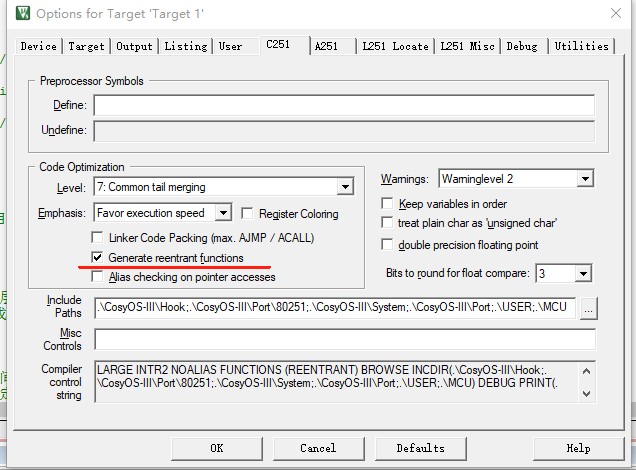

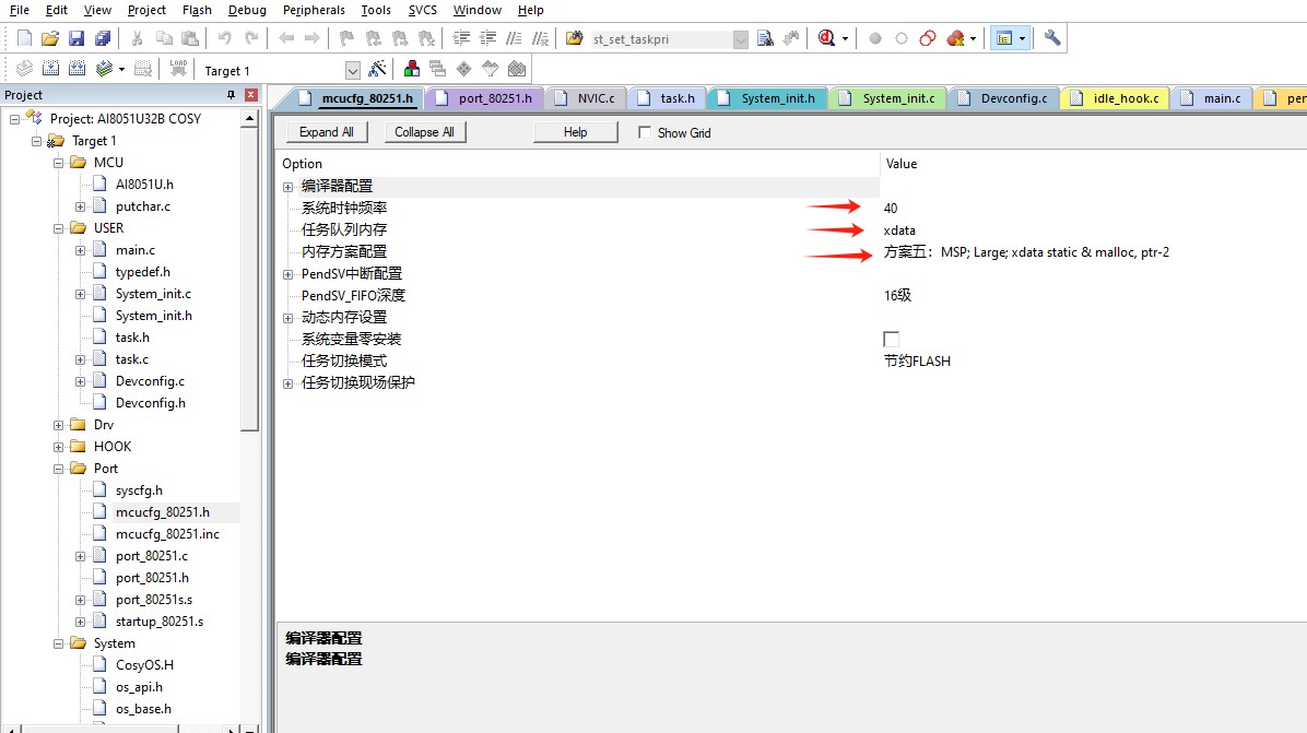

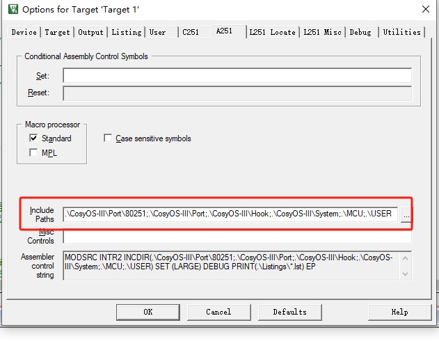

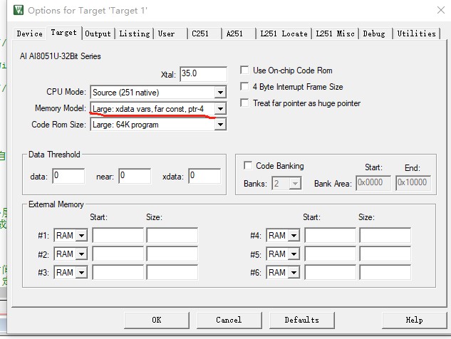

CosyOS是迟凯峰老师发布的可用于8051的RTOS,目前已更新到CosyOS-III,本文基于AI8051U的32位模式,采用KEIL251开发工具,用CosyOS-III跑了两个简单的任务。
AI8051U的RAM达到到34K,为了发挥其性能,需要跑RTOS,本例子从迟凯峰老师发布的CosyOS-III,从STC32G12K128移植到AI8051U,并得到迟老师的指点。为有兴趣的小伙伴做一个参考。RTOS的核心文件为HOOK,Port,System。
由于AI8051U有高达32K的XDATA,故将任务栈空间放在XDATA上。移植过程中要注意几个地方。
在内核的头文件上可以选择配置,需要和创建的项对应上
