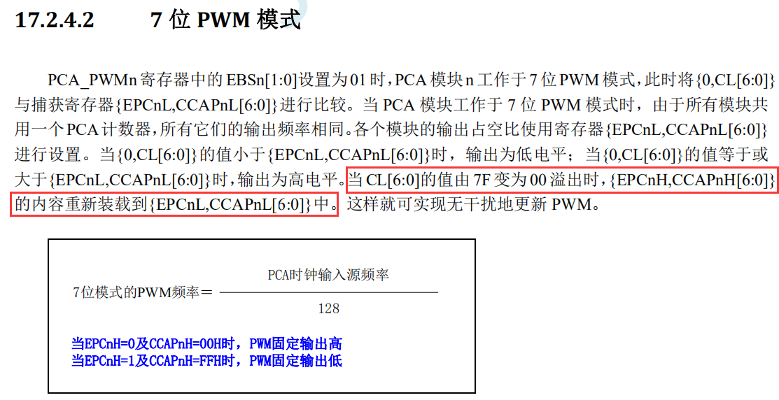

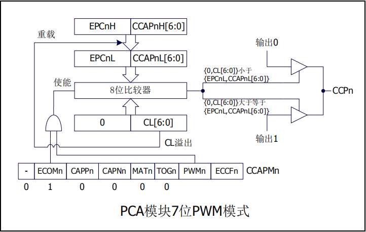

发表于 2023-4-10 19:52:38 | 显示全部楼层
PWM模式当计数器溢出时CCAPnH的值重载到CCAPnL中:
1327
4997
4997
发表于 2023-4-11 09:55:00 | 显示全部楼层
你这样修改后,第一个波形的占空比是不正确的,
发生重载事件时,CCAPnH寄存器的值会重载到CCAPnL中,后面的波形就正常了
如果你不在意第一个波形,可以像你这样修改
否则请按照范例编写代码

8219
17644
发表于 2023-4-12 13:32:10 | 显示全部楼层
上电后CCAPnL是0,则第一个PWM周期的占空比为0,下一个周期占空比才是CCAPnH的值。
初始化给定 CCAPnL的值,但是后面更新PWM占空比时,则不要操作 CCAPnL,只操作 CCAPnH。

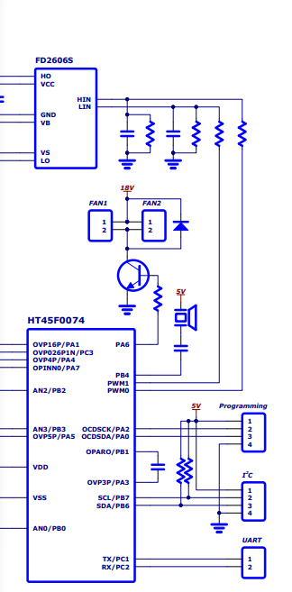

梁工:我想到了和泰电磁炉芯片,有半桥专用芯片。并有抖频技术。(内建IGBT高压驱动电路、硬件抖频电路)我想问一下STC芯片能否实现抖频?
