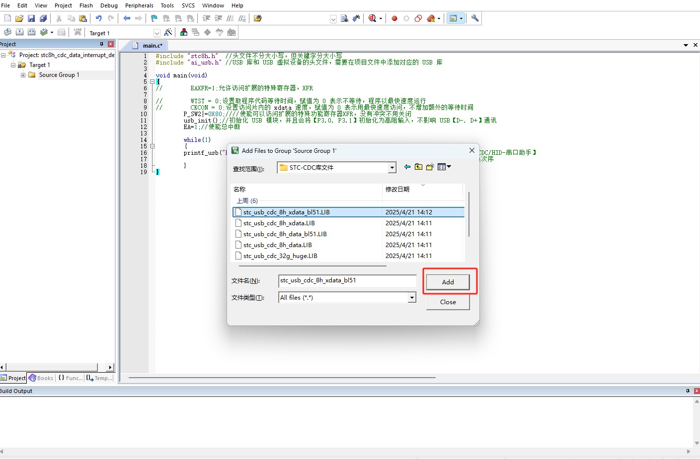

实验一:printf_usb("Hello World !\r\n"), 第一个完整的C语言
源代码:
#include "stc8h.h"  //头文件不分大小写,但关键字分大小写
#include "ai_usb.h" //USB 库和 USB 虚拟设备的头文件,需要在项目文件中添加对应的 USB 库
void main(void)
//        EAXFR=1;允许访问扩展的特殊寄存器,XFR
//        WTST = 0;设置取程序代码等待时间,赋值为 0 表示不等待,程序以最快速度运行
//        CKCON = 0;设置访问片内的 xdata 速度,赋值为 0 表示用最快速度访问,不增加额外的等待时间
        P_SW2|=0X80;////使能可以访问扩展的特殊功能寄存器XFR,没有冲突不用关闭
        usb_init();//初始化 USB 模块,并且会将【P3.0, P3.1】初始化为高阻输入,不影响 USB【D-, D+】通讯
        EA=1;//使能总中断
        while(1)
        printf_usb("Hello World !\r\n");//直接打印输出 “Hello World !” 到主机相应软件的 USB【CDC/HID-串口助手】
                                 // \r 是回车,跳到行首,\n 是换行,就是换到下一行;\r\n 不要交换次序

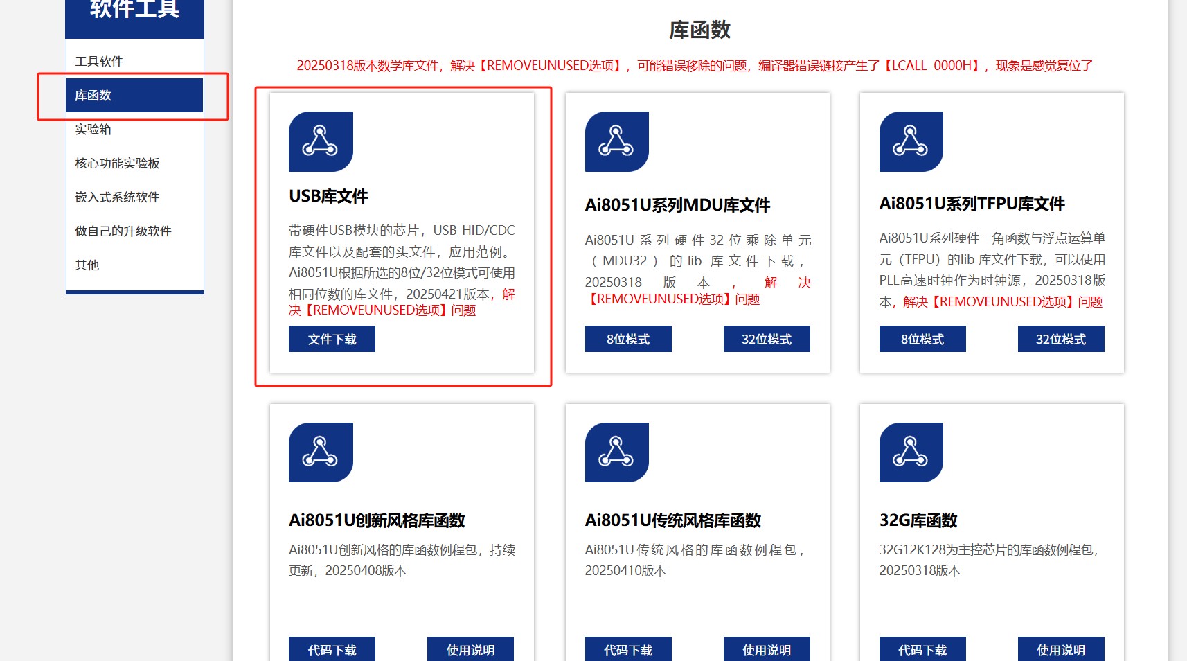

打开官方网站:https://www.stcai.com/
点“软件工具—库函数”
双击 Source Group,找到库文件--STC-CDC库文件中对应的LIB函数进行添加
编译成功:

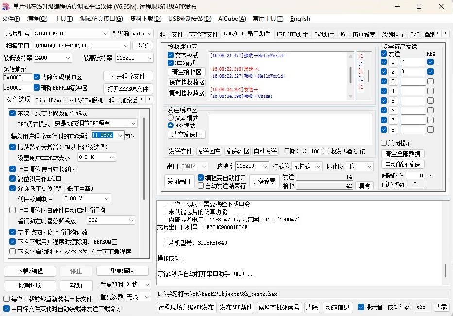

现象:

发表于 2025-4-28 09:18:37 | 显示全部楼层
前三个步骤可见实验一,将复制好的stc_usb_cdc_8h_xdata.LIB文件添加到Source Group1中
代码如下:
#include "ai8051u.h" //头文件不分大小写,但关键字分大小写
//由于在 USB 库函数的代码中已经定义了,不停电 ISP 下载命令字”@STCISP#”,
//只需要在下载软件的“收到用户命令后复位到 ISP 监控程序区”选项卡中进行相应的设置,
//即可实现 USB 不停电 ISP 下载功能,或串口不停电 ISP 下载功能。
void main(void)
//EAXFR = 1; //允许访问扩展的特殊寄存器,XFR
//WTST = 0; //设置取程序代码等待时间,赋值为 0 表示不等待,程序以最快速度运行
//CKCON = 0; //设置访问片内的 xdata 速度,赋值为 0 表示用最快速度访问,不增加额外的等待时间
P_SW2 |= 0x80;
usb_init(); //初始化 USB 模块
EA = 1; //使能全局中断
while(1)
if(bUsbOutReady)
{ //查询方式:USB-Device 单片机查询是否有接收完成的 USB 主机送来的数据包
//“bUsbOutReady”:主机发送给 HID/CDC 设备的数据状态标志。
//USB 库中有定义 bUsbOutReady 位变量,查询方式必须调用一次“usb_OUT_done();”
//状态位为 1 表示,主机发送给 HID/CDC 设备数据已完成,
//设备已成功接收一包数据,等待对数据继续处理。
if(UsbOutBuffer[0]==6)
printf_usb("HelloWorld!\r\n");
//接收到的数据包的第 0 个字节是 6,打印“HelloWorld!”
else if(UsbOutBuffer[0]==7)
printf_usb("China!\r\n");
//接收到的数据包的第 0 个字节是 7 后,打印“China!”
usb_OUT_done(); //USB 查询方式,Device 单片机通知【主机可以发下一个数据包】
//当使用査询方式 if(bUsbOutReady),查询调用 USB 库函数时,在数据处理完成后,
//必须调用一次“usb_OUT_done();”,这样才能接收下一包数据。
//如果是使用中断方式调用 USB 库函数,用户程序不需要调用“usb_OUT_done();”
//中断方式,USB 库函数内部会自动处理。
编译成功:
现象:
