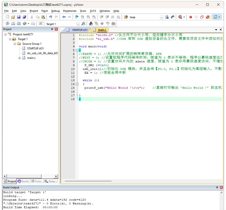

实验一:printf_usb("Hello World !\r\n"), 第一个完整的C语言
1、STC官网下载最新的库文件并解压缩,https://www.stcai.com/
2、KEIL创建新项目
3、添加USB库文件
双击 Source Group 1,找到库文件:stc_usb_cdc_8h_data_bl51.LIB进行添加:
4、新建main.c文件,输入代码并编译成功:
源代码:
#include "ai8051u.h"         //头文件不分大小写,但关键字分大小写
#include "ai_usb.h"         //USB 库和 USB 虚拟设备的头文件,需要在项目文件中添加对应的 USB 库
void main(void)
        //EAXFR = 1;         //允许访问扩展的特殊寄存器,XFR
        //WTST = 0;         //设置取程序代码等待时间,赋值为 0 表示不等待,程序以最快速度运行
        //CKCON = 0;         //设置访问片内的 xdata 速度,赋值为 0 表示用最快速度访问,不增加额外的等待时间
        P_SW2 |= 0x80;  //使能可以访问扩展的特殊功能寄存器XFR,没有冲突不用关闭
        usb_init();        //初始化 USB 模块,并且会将【P3.0, P3.1】初始化为高阻输入,不影响 USB【D-, D+】通讯
        EA = 1; //使能总中断
while (1)
                //直接打印输出 “Hello World !” 到主机相应软件的 USB【CDC/HID-串口助手】
                // \r 是回车,跳到行首,\n 是换行,就是换到下一行;\r\n 不要交换次序
5:打开程序并烧录
