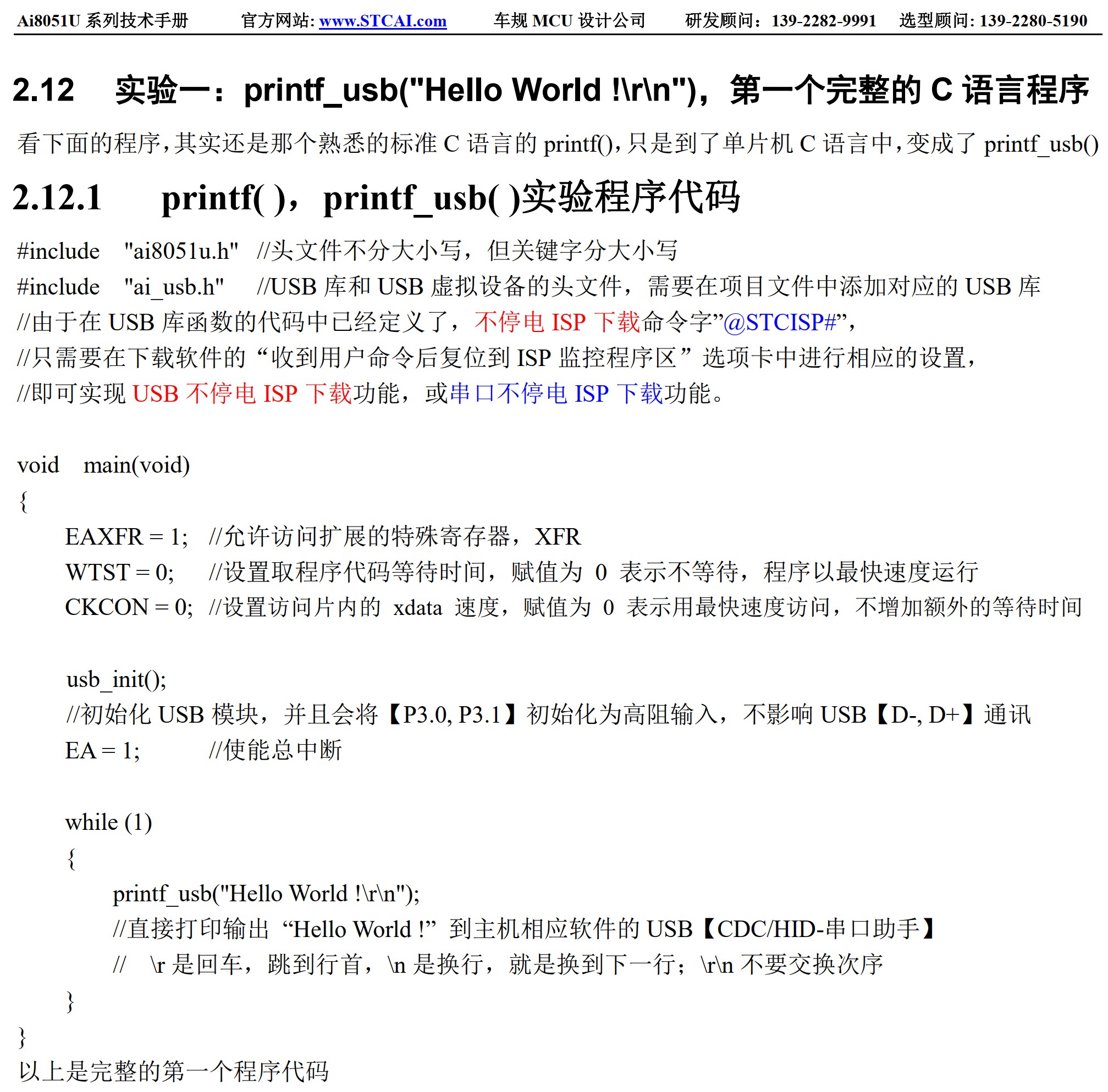

USB不停电下载这一部分对于我们馨新入门的小白来说可能难度确实有点大,但是,这一节的代码我认为不需要强行去记忆,我们每次需要用时直接将那些关键代码进行复制粘贴就行了,不需要去记忆,只需要大概的了解一下是怎么使用的就行了。
char *USER_DEVICEDESC = NULL;
usb_init();                                     //USB CDC 接口配置
    IE2 |= 0x80;                                    //使能USB中断
    EA = 1;                                                                                        //IE |= 0X80;
        while (DeviceState != DEVSTATE_CONFIGURED);     //等待USB完成配置
        while(1)
        if (bUsbOutReady)
            USB_SendData(UsbOutBuffer,OutNumber);   //发送数据缓冲区,长度(接收数据原样返回, 用于测试)
            usb_OUT_done();
