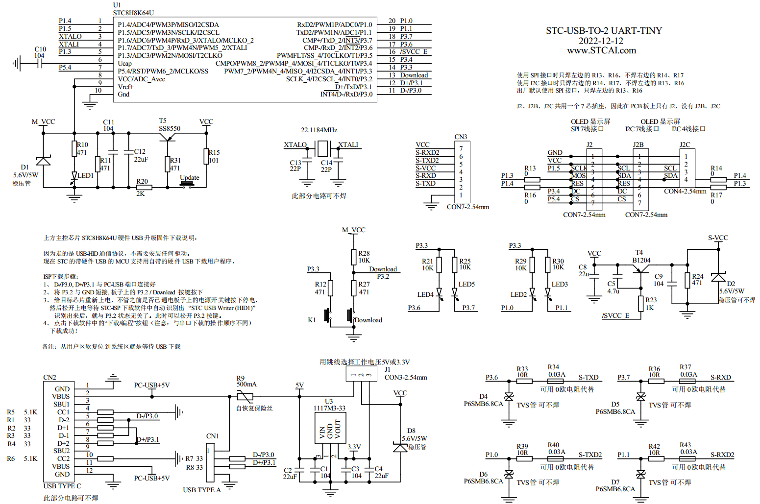

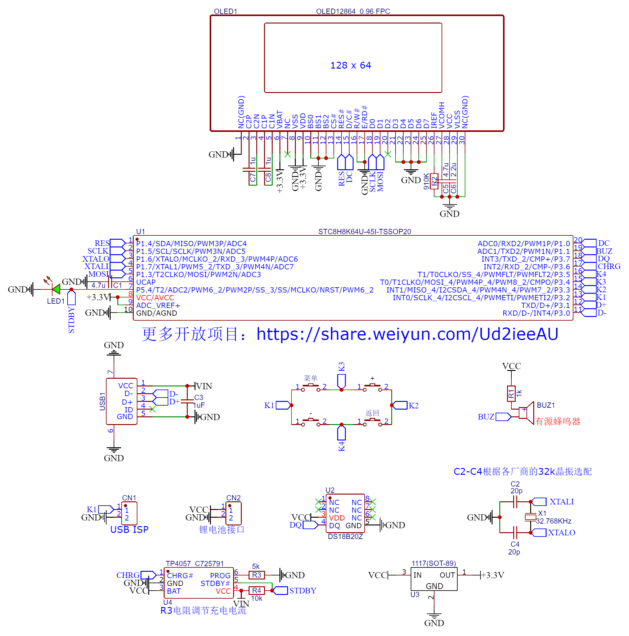

oled12864用的ssd1306芯片,使用spi驱动,CS的片选我直接接地永久选中,RES复位脚我接在spi的miso上
首先上电先使用准双向口复位oled,然后在配置成spi,此时miso依旧是高电平
寄存器配置成SPCTL=0xD1;
电路板都测量了一遍,没问题,不知道原理图还有没有问题

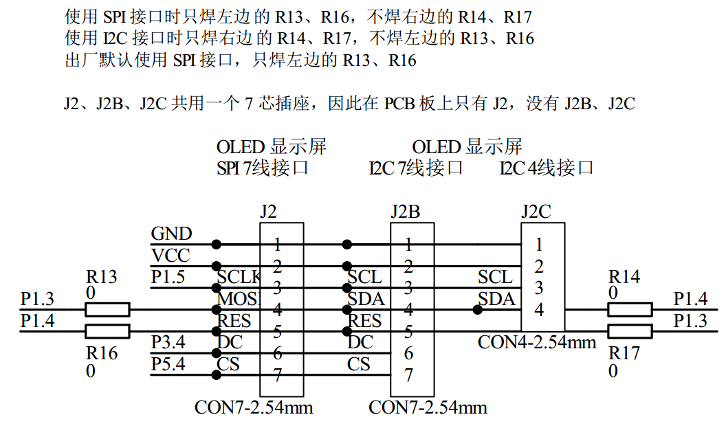

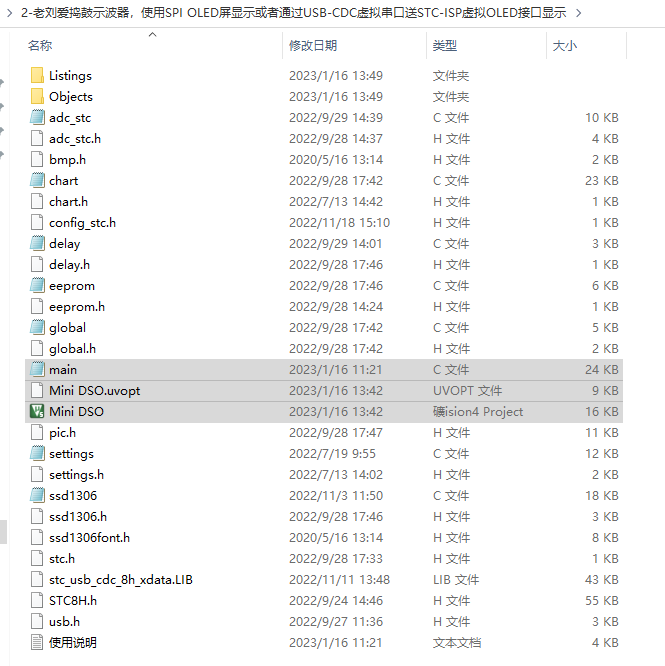

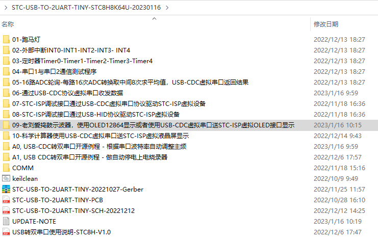

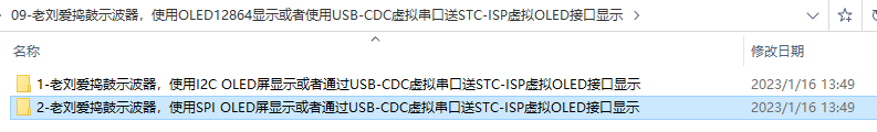

参考下: 一箭双雕-STC8H8K64U 的演示程序,老刘爱捣鼓示波器
程序从最新的 STC-ISP V6.91N 中下载
