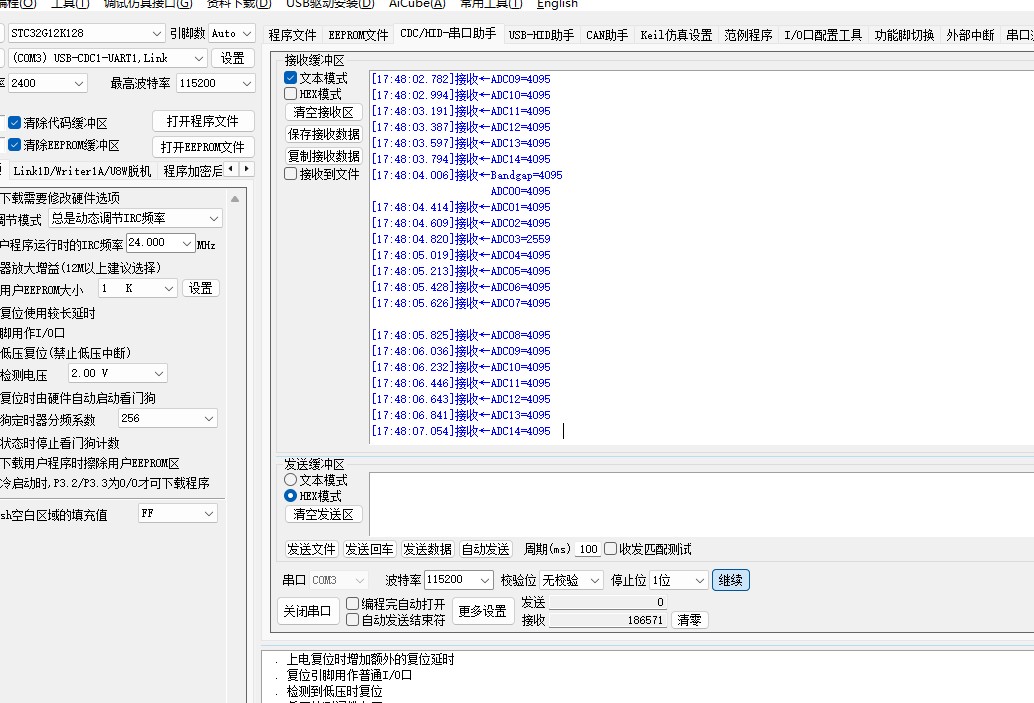

原来的hex文件不行了,我把USB函数删了,把串口打印放在了P3.0、P3.1上,其他的没有改动。BGV怎么也是4095,我在用USB下载程序时,log上还显示是1.189V。

VCC是3.3V,VREF接过5V,单片机大概率烧毁 因为任意脚电压都不能超过VCC、GND范围 BGV是存储在系统ISP区的,是直接读取FLASH,不是实时测量电压,读出正确的值也不能代表单片机其他硬件是完好的  详情 回复 发表于 2025-4-27 23:39

发表于 2025-4-27 23:39:01 | 显示全部楼层
Robi*** 发表于 2025-4-27 22:22
下载程序时的log,至少说明BGV通道是好的。
BGV是存储在系统ISP区的,是直接读取FLASH,读出是固定值,不是实时测量电压,读出正确的值也不能代表单片机其他硬件是完好的
具体分析需要上传原理图和程序

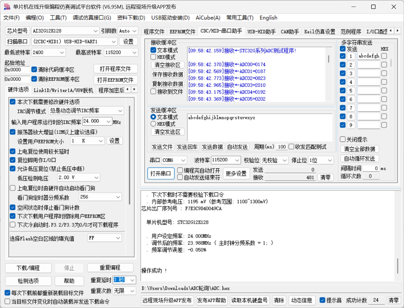

发表于 2025-4-28 10:04:52 | 显示全部楼层
我直接烧录8楼附件里面的hex文件到屠龙刀核心板上测试ADC输出数据是正常的。
程序应该没有问题,还是排查一下板子,更换芯片试试。
