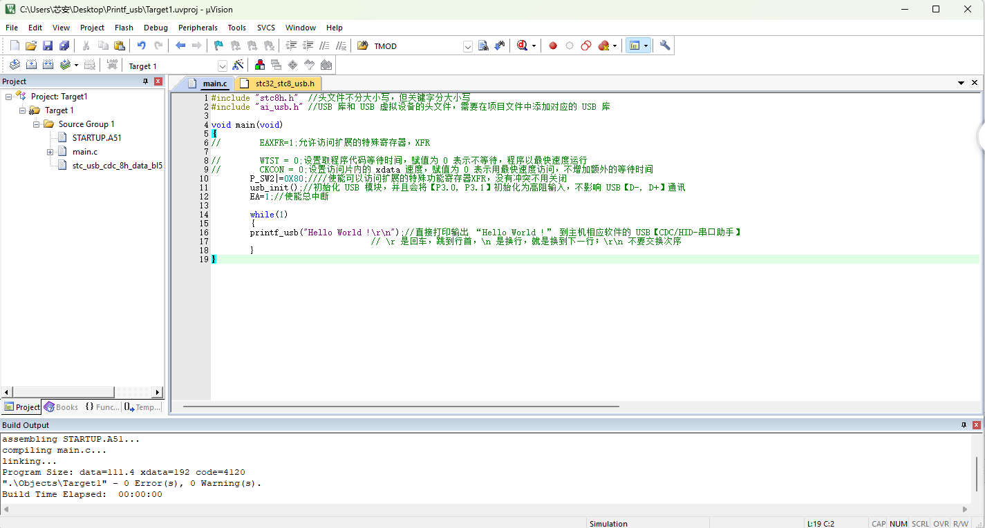

(3)新建keil C51 工程文件
(4)添加USB库文件 :   解压文件中 找到 并 复制库函数文件到你的项目文件夹中。双击 Source Group 1,找到库文件:stc_usb_cdc_8h_data_bl51.LIB进行添加:
(5)编译成功:

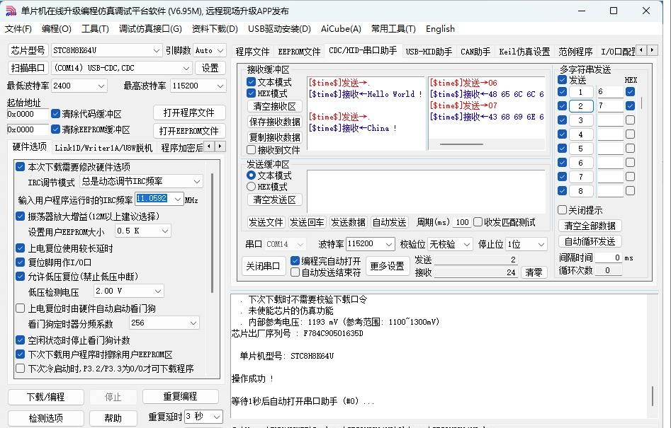

(6)打开最新版本的AIapp-ISP-V6.95M软件 选择单片机型号为:STC8H8K64U,打开hex,点击下载

编译成功:
实验效果:
点击6按钮,单片机收到 16 进制数6后,回送“Hello World!”给 USB 主机显示。
点击7按钮,单片机收到 16 进制数 7后,回送“China!”给 USB 主机显示。

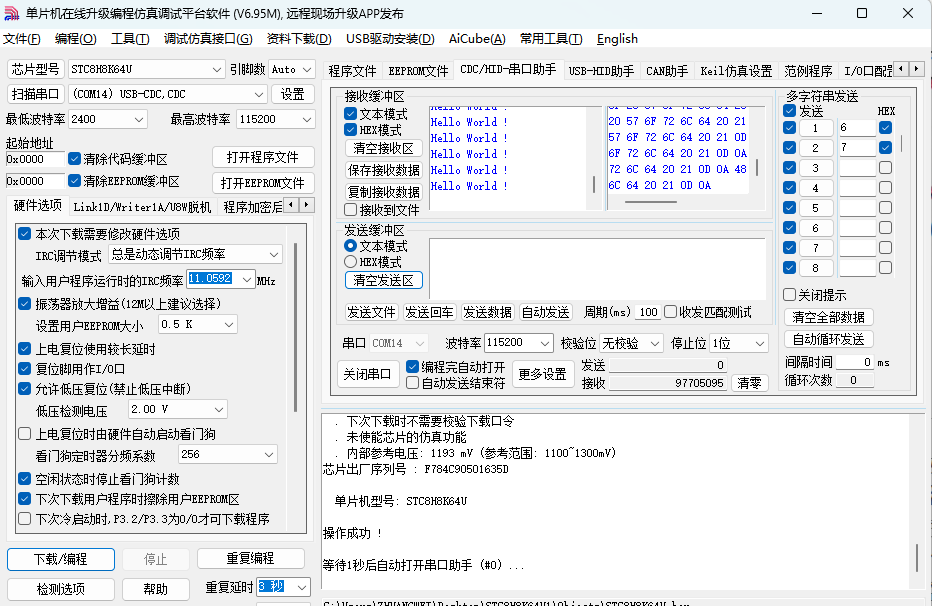

二、编译成功,实验截图
三、实验效果
