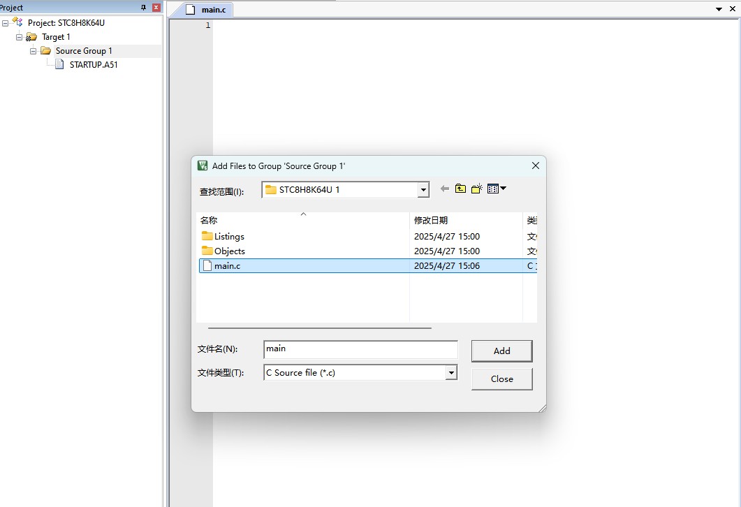

一、步骤

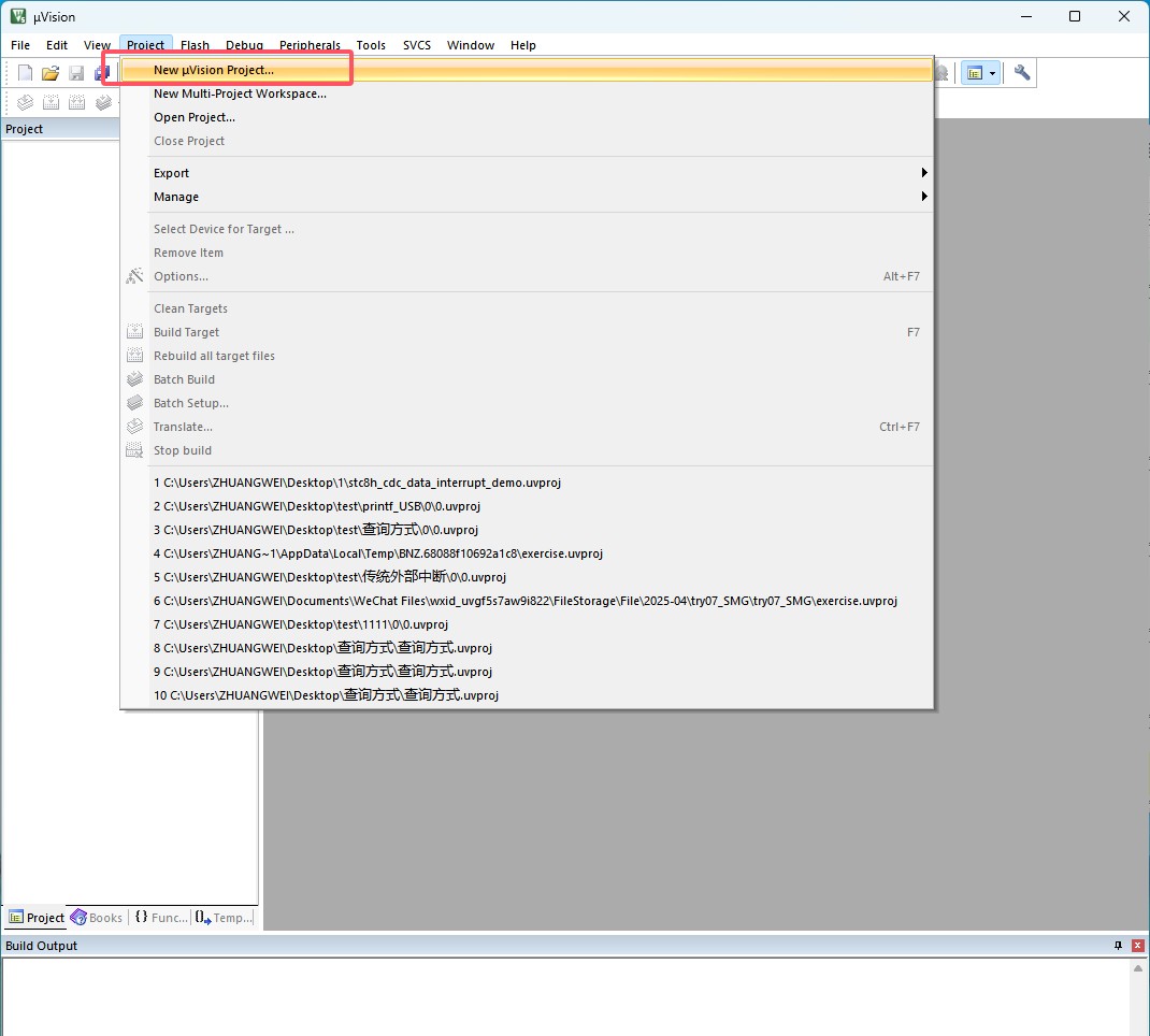

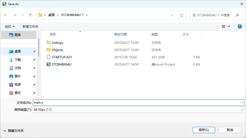

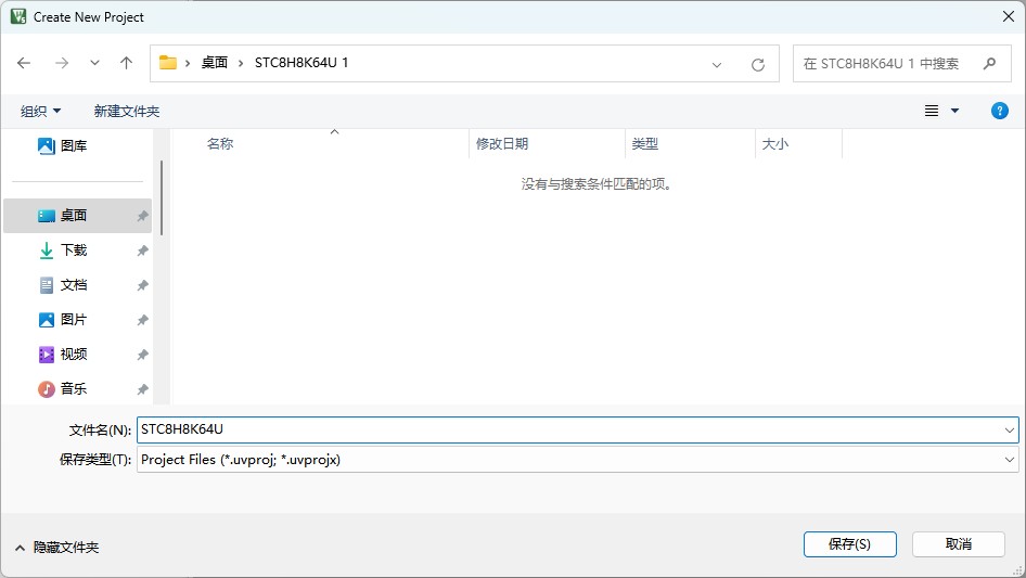

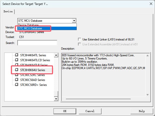

1、首先新建STC8H8K64U 1文件夹,创建Project工程文件
给文件起名称“STC8H8K64U”
选择“STC MCU Database” 和“STC8H8K64U Series”,点击“OK”
新建空白文件,命名为main.c,点击保存。
双击Source group,选中 “main.c”点击add。
写入printf_USB程序

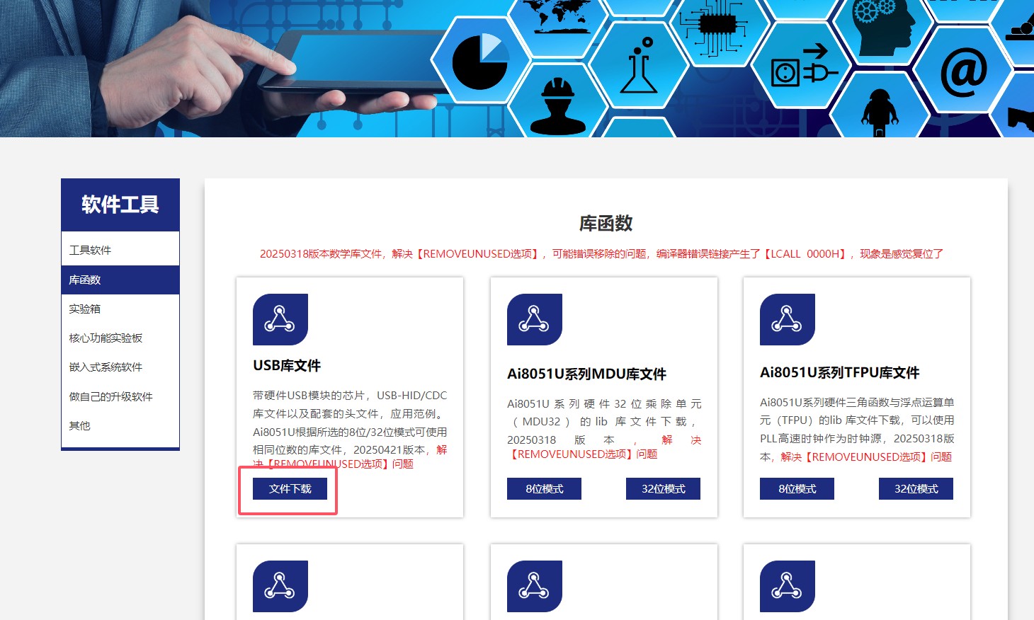

2、到官网库函数下载USB库文件
https://www.stcai.com/khs

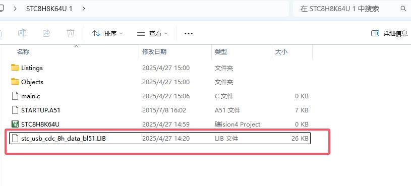

3、解压缩,复制stc_usb_cdc_8h_data_bl51.LlB到STC8H8K64U 1文件夹里
在KEIL工程中双击Source group,选中.LIB文件,点击Add。

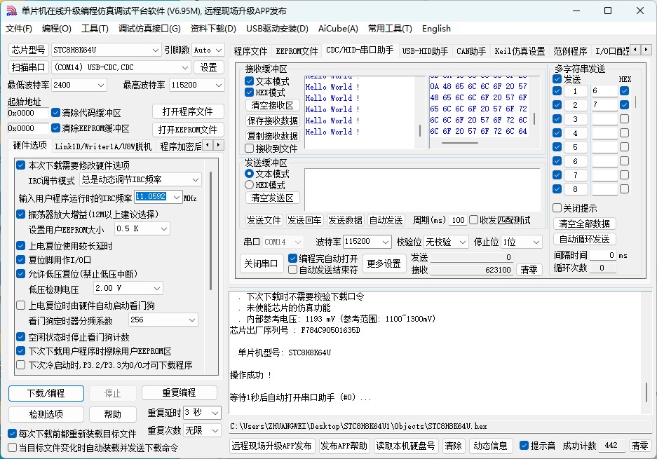

二、连接STC8H8K64U实验箱,
      现象:串口一直打印“Hello World!”

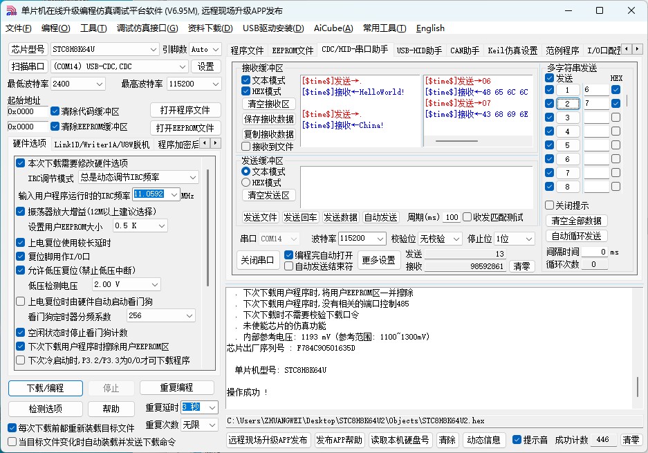

1、实验截图
2、实验效果
点击6按钮,单片机收到 16 进制数6后,回送“Hello World!”给 USB 主机显示。
点击7按钮,单片机收到 16 进制数 7后,回送“China!”给 USB 主机显示。

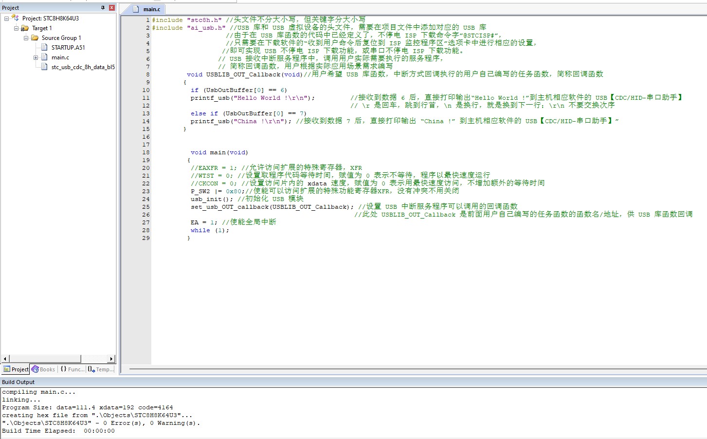

实验三: 中断方式,单片机USB中断接收服务函数收到命令后,
            printf_usb("Hello World !\r\n")或其他
1、实验截图
2、实验效果
3、源代码
#include "stc8h.h" //头文件不分大小写,但关键字分大小写
#include "ai_usb.h" //USB 库和 USB 虚拟设备的头文件,需要在项目文件中添加对应的 USB 库
                   //由于在 USB 库函数的代码中已经定义了,不停电 ISP 下载命令字”@STCISP#”,
                   //只需要在下载软件的“收到用户命令后复位到 ISP 监控程序区”选项卡中进行相应的设置,
                  //即可实现 USB 不停电 ISP 下载功能,或串口不停电 ISP 下载功能。
                 // USB 接收中断服务程序中,调用用户实际需要执行的服务程序,
                 // 简称回调函数,用户根据实际应用场景需求编写
         void USBLIB_OUT_Callback(void)//用户希望 USB 库函数,中断方式回调执行的用户自己编写的任务函数,简称回调函数
          if (UsbOutBuffer[0] == 6)
          printf_usb("Hello World !\r\n");         //接收到数据 6 后,直接打印输出“Hello World !”到主机相应软件的 USB【CDC/HID-串口助手】
                                                                                 // \r 是回车,跳到行首,\n 是换行,就是换到下一行;\r\n 不要交换次序
          else if (UsbOutBuffer[0] == 7)
          printf_usb("China !\r\n"); //接收到数据 7 后,直接打印输出 “China !” 到主机相应软件的 USB【CDC/HID-串口助手】”
          void main(void)
          //EAXFR = 1; //允许访问扩展的特殊寄存器,XFR
          //WTST = 0; //设置取程序代码等待时间,赋值为 0 表示不等待,程序以最快速度运行
          //CKCON = 0; //设置访问片内的 xdata 速度,赋值为 0 表示用最快速度访问,不增加额外的等待时间
          P_SW2 |= 0x80;//使能可以访问扩展的特殊功能寄存器XFR,没有冲突不用关闭
          usb_init(); //初始化 USB 模块
          set_usb_OUT_callback(USBLIB_OUT_Callback); //设置 USB 中断服务程序可以调用的回调函数
                                                    //此处 USBLIB_OUT_Callback 是前面用户自己编写的任务函数的函数名/地址,供 USB 库函数回调
          EA = 1; //使能全局中断
          while (1);
