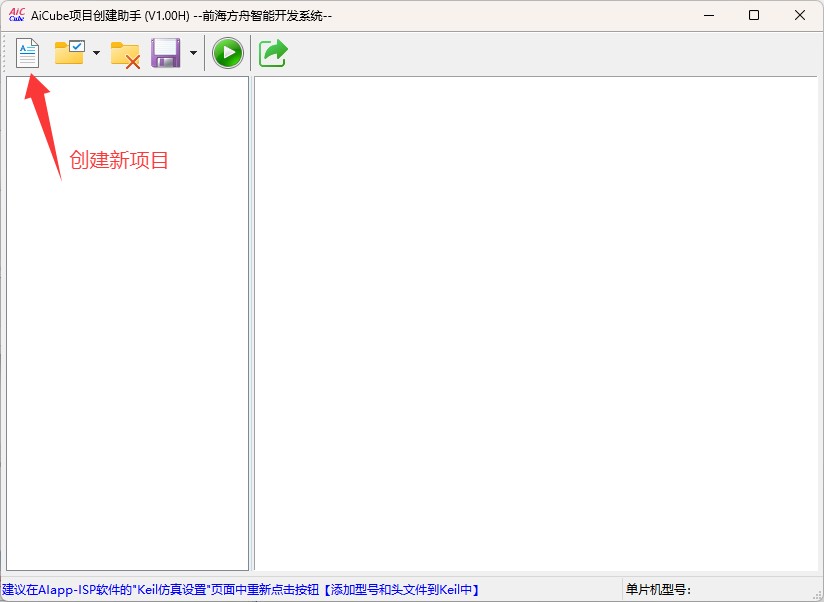

2、打开最新下载软件,添加头文件跟型号
3、创建项目

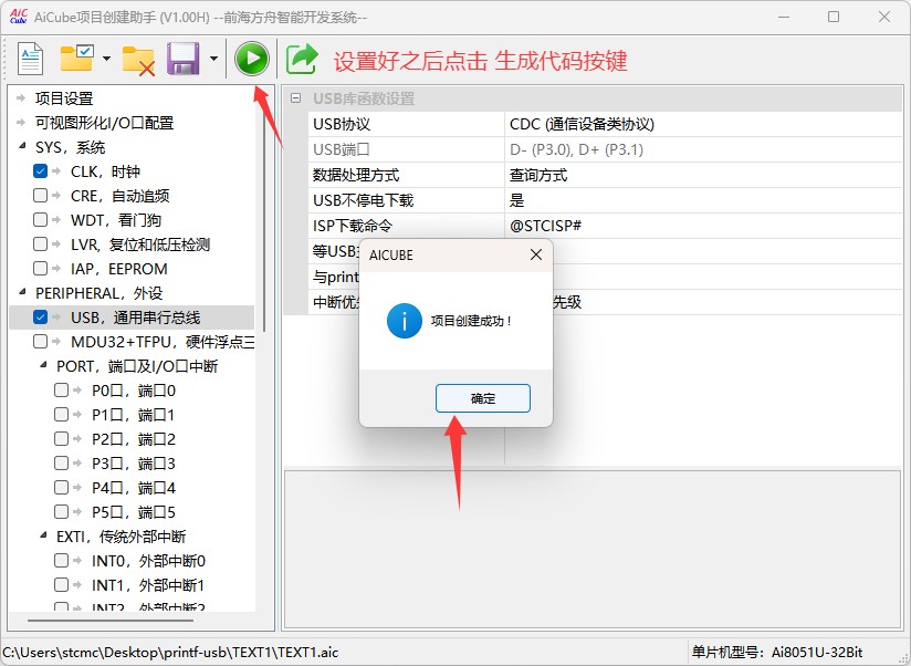

随后软件自动打开keil
5、添加程序,编译通过

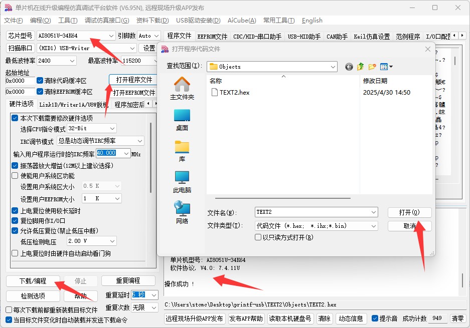

6、下载刚编译完的程序进芯片

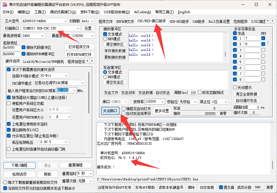

下载成功后打开串口助手,打开对应串口,即可出现如下现象

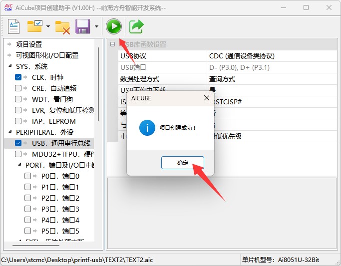

1、创建新项目
添加程序,编译通过
下载程序

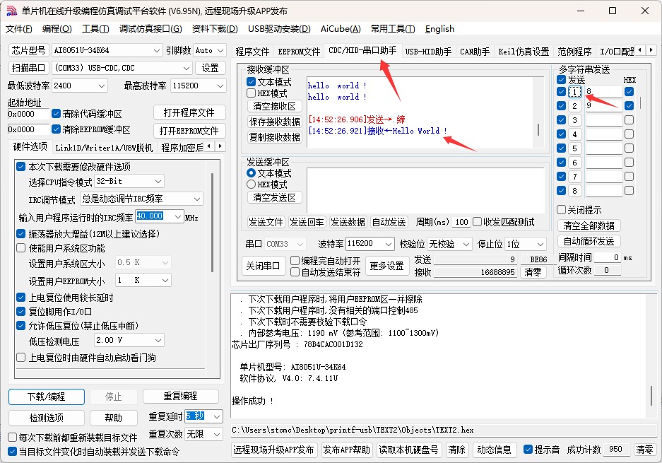

打开串口助手,点击1出现
点击2出现

实验三: 中断方式,单片机USB中断接收服务函数收到命令后,printf_usb("Hello World !\r\n")或其他创建项目
修改配置
添加程序编译通过
