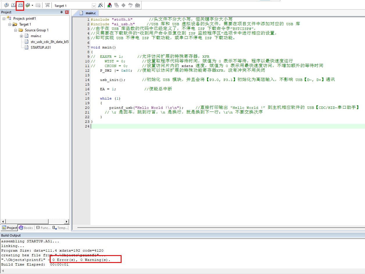

实验一:printf_usb("Hello World !\r\n"), 第一个完整的C语言
1.从STC官网: www.STCAI.com 下载最新的库文件,下载路径软件工具-库函数-USB库文件
2、添加库函数:双击 Source Group 1,找到此前下载的库函数文件下的  库文件--STC-CDC库文件,找到stc_usb_cdc_8h_data_bl51.LIB进行添加
3、输入代码,进行编译:
4、下载程序到STC8H8K64U实验箱:
5、打开串口助手,打开串口:
6、源代码:
#include "stc8h.h"       //头文件不分大小写,但关键字分大小写
#include "ai_usb.h"     //USB 库和 USB 虚拟设备的头文件,需要在项目文件中添加对应的 USB 库
//由于在 USB 库函数的代码中已经定义了,不停电 ISP 下载命令字”@STCISP#”,
//只需要在下载软件的“收到用户命令后复位到 ISP 监控程序区”选项卡中进行相应的设置,
//即可实现 USB 不停电 ISP 下载功能,或串口不停电 ISP 下载功能。
void main()
//        EAXFR = 1;      //允许访问扩展的特殊寄存器,XFR
//    WTST = 0;       //设置取程序代码等待时间,赋值为 0 表示不等待,程序以最快速度运行
//    CKCON = 0;      //设置访问片内的 xdata 速度,赋值为 0 表示用最快速度访问,不增加额外的等待时间
    P_SW2 |= 0x80;  //使能可以访问扩展的特殊功能寄存器XFR,没有冲突不用关闭
    usb_init();       //初始化 USB 模块,并且会将【P3.0, P3.1】初始化为高阻输入,不影响 USB【D-, D+】通讯
    EA = 1;            //使能总中断
    while (1)
                printf_usb("Hello World !\r\n");     //直接打印输出 “Hello World !” 到主机相应软件的 USB【CDC/HID-串口助手】
      // \r 是回车,跳到行首,\n 是换行,就是换到下一行;\r\n 不要交换次序
