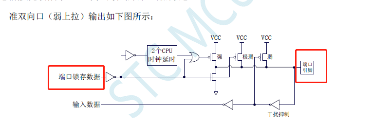

 楼主| 发表于 2023-4-10 19:26:48 | 显示全部楼层
1.png 没理解这句话的意思,是不是弱上拉可以输出250uA的电流?

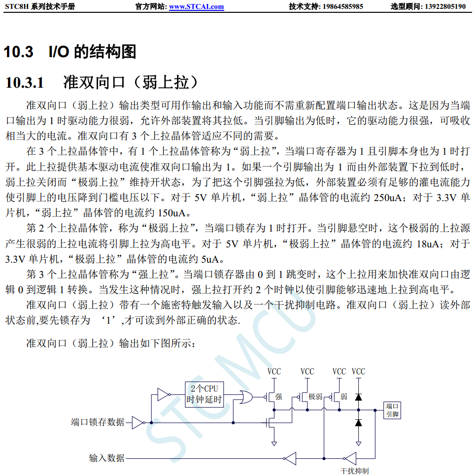

 楼主| 发表于 2023-4-10 19:32:11 | 显示全部楼层
问题见截图

 楼主| 发表于 2023-4-11 09:45:54 | 显示全部楼层
是强上拉吧,没有上拉电阻怎么是弱上拉呢?

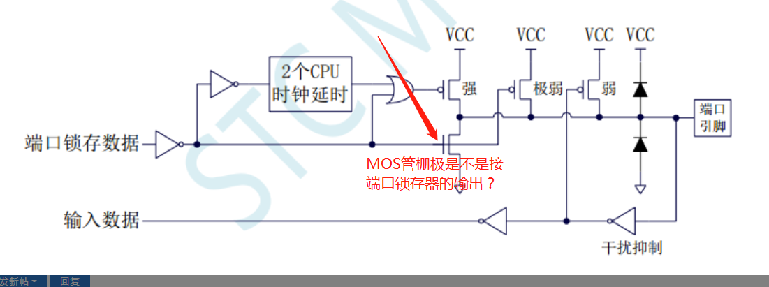

 楼主| 发表于 2023-4-11 09:46:58 | 显示全部楼层
如图箭头指向所示,这个图是不是有错误?
865
25122
发表于 2023-4-11 10:08:49 | 显示全部楼层
图完全正确,找本基础的8051书看下, 看有无讲的更详细的
