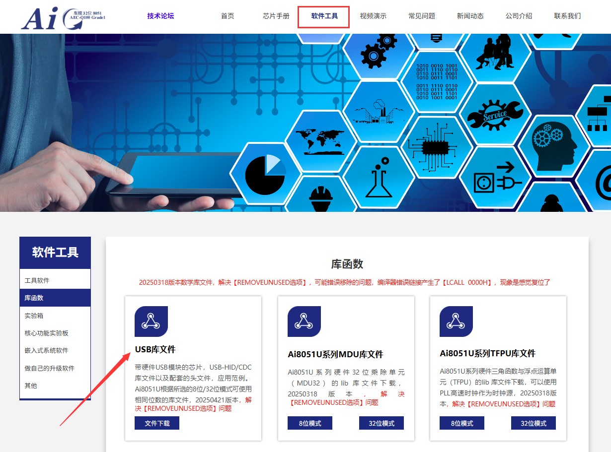

1、STC官网下载最新的库文件并解压缩,https://www.stcai.com/
2、KEIL创建新项目
3、添加USB库文件
双击 Source Group 1,找到库文件:stc_usb_cdc_8h_data_bl51.LIB进行添加:

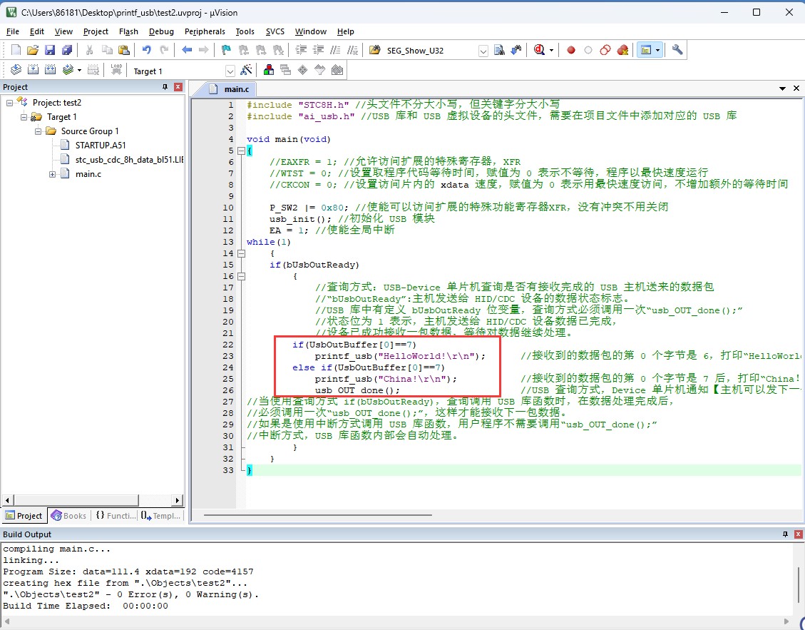

1、手敲代码并编译成功:
源代码:
#include "STC8H.h" //头文件不分大小写,但关键字分大小写
#include "ai_usb.h" //USB 库和 USB 虚拟设备的头文件,需要在项目文件中添加对应的 USB 库
void main(void)
        //EAXFR = 1; //允许访问扩展的特殊寄存器,XFR
        //WTST = 0; //设置取程序代码等待时间,赋值为 0 表示不等待,程序以最快速度运行
        //CKCON = 0; //设置访问片内的 xdata 速度,赋值为 0 表示用最快速度访问,不增加额外的等待时间
        P_SW2 |= 0x80; //使能可以访问扩展的特殊功能寄存器XFR,没有冲突不用关闭
        usb_init(); //初始化 USB 模块
        EA = 1; //使能全局中断
while(1)
        if(bUsbOutReady)
                        //查询方式:USB-Device 单片机查询是否有接收完成的 USB 主机送来的数据包
                        //“bUsbOutReady”:主机发送给 HID/CDC 设备的数据状态标志。
                        //USB 库中有定义 bUsbOutReady 位变量,查询方式必须调用一次“usb_OUT_done();”
                        //状态位为 1 表示,主机发送给 HID/CDC 设备数据已完成,
                        //设备已成功接收一包数据,等待对数据继续处理。
                if(UsbOutBuffer[0]==7)
                        printf_usb("HelloWorld!\r\n");                //接收到的数据包的第 0 个字节是 6,打印“HelloWorld!”
                else if(UsbOutBuffer[0]==8)
                        printf_usb("China!\r\n");                        //接收到的数据包的第 0 个字节是 7 后,打印“China!”
                        usb_OUT_done();                                         //USB 查询方式,Device 单片机通知【主机可以发下一个数据包】
//当使用査询方式 if(bUsbOutReady),查询调用 USB 库函数时,在数据处理完成后,
//必须调用一次“usb_OUT_done();”,这样才能接收下一包数据。
//如果是使用中断方式调用 USB 库函数,用户程序不需要调用“usb_OUT_done();”
//中断方式,USB 库函数内部会自动处理。
