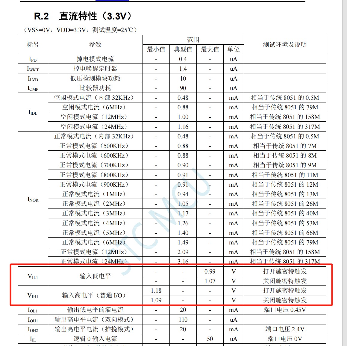

我不知道截的图是不是正确。。。
我想请问大佬输入多大的电压单片机会识别为高电平1,输入多小的电压,单片机会识别为低电平0

可以按手册实测一下,另外不要超过最大值

VCC=3.3V,默认打开施密特触发
外部输入低电平不得高于0.99V
外部输入高电平不得低于1.18V

就是你截图的内容。
单片机3.3V供电情况下,IO口电平在0.99V以下识别为低电平 0。
IO口电平在1.18V以上识别为高电平 1。
