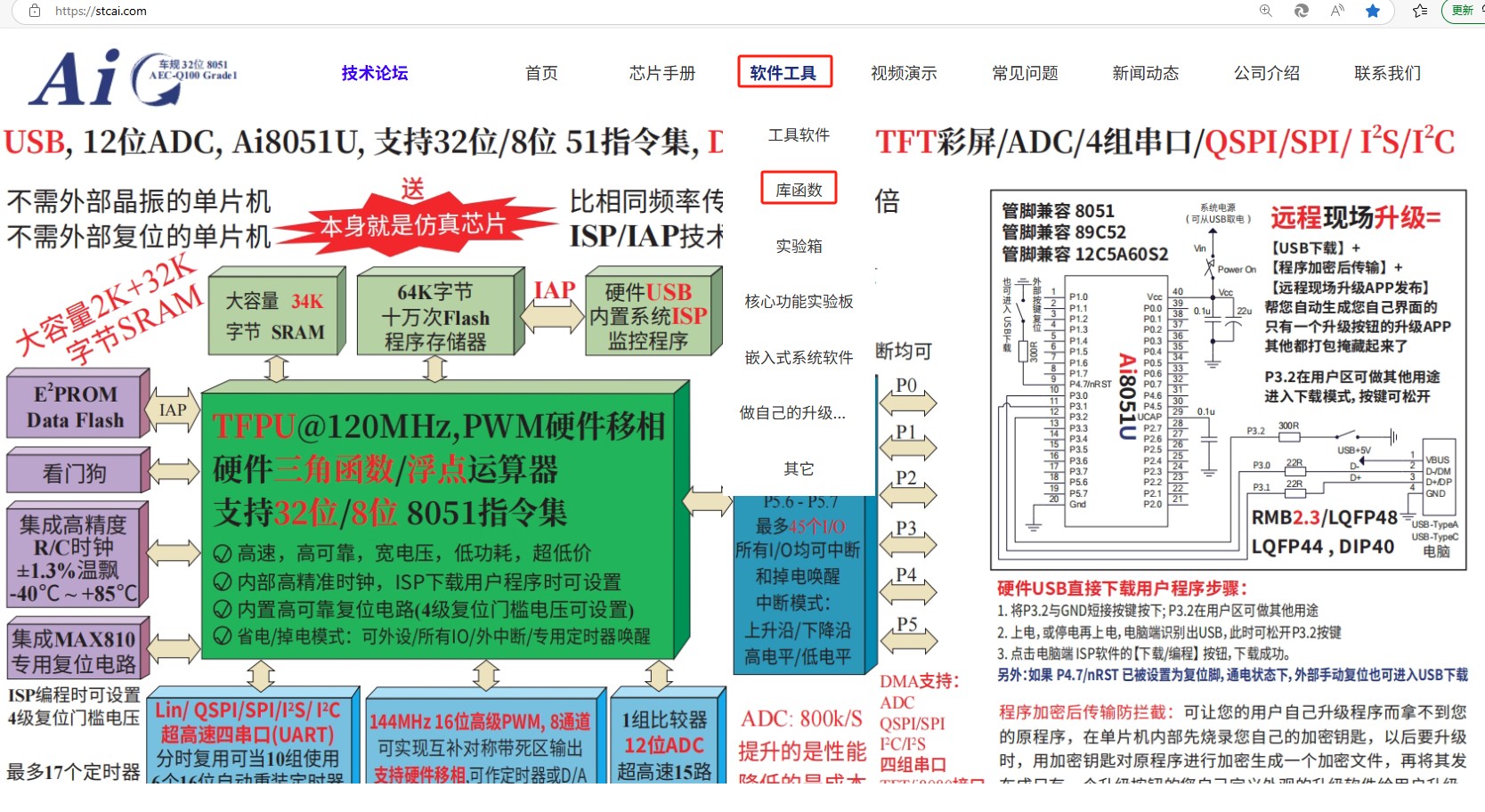

1.USB库文件下载路径:
打开官网网站https://stcai.com/,选择软件工具一栏,点击库函数

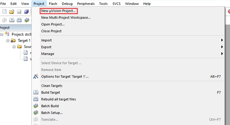

2.打开KEIL编译器并创建项目

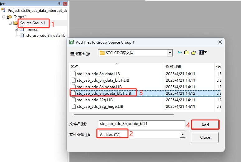

3.添加库文件
双击 Source Group 1,找到库文件--STC-CDC库文件中对应的LIB函数进行添加

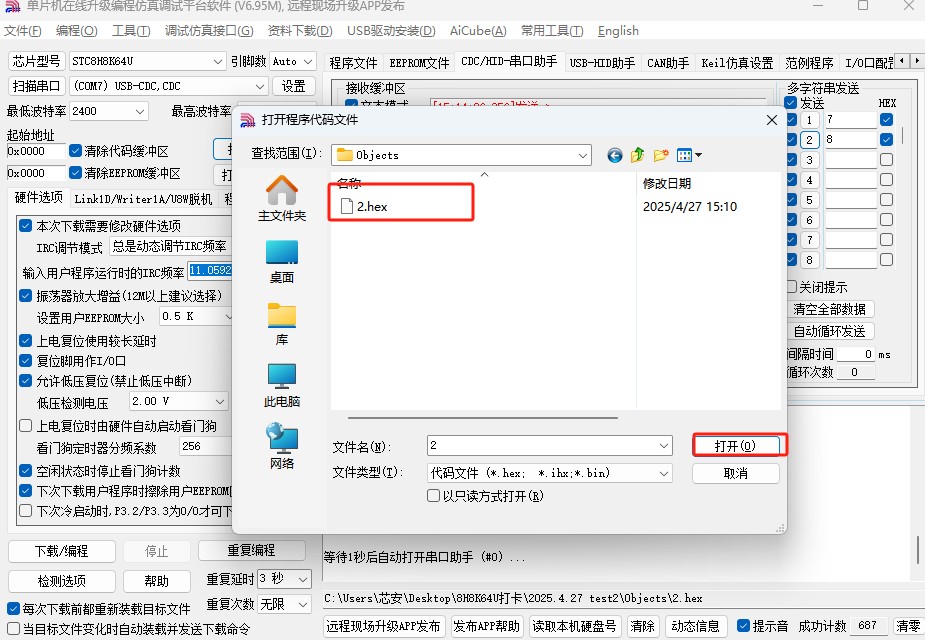

5.打开最新版本的AIapp-ISP-V6.95M软件,选择单片机型号为:STC8H8K64U,打开程序文件,点击下载
现象如下:
