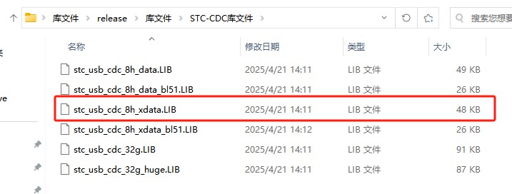

(1)官网-软件工具部分找到库函数部分:深圳国芯人工智能有限公司-库函数
(2)下载解压后,找到CDC查询模式下,stc_usb_cdc_8h_xdata.LIB
将其复制到自己所创建的工程下

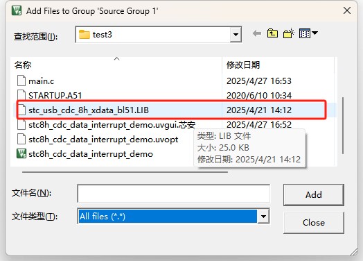

(3)双击 Source Group,在弹出的窗口中,在文件类型里选择All files
就能看到刚刚复制的stc_usb_cdc_8h_xdata.LIB文件,选择此文件添加
(4)添加成功

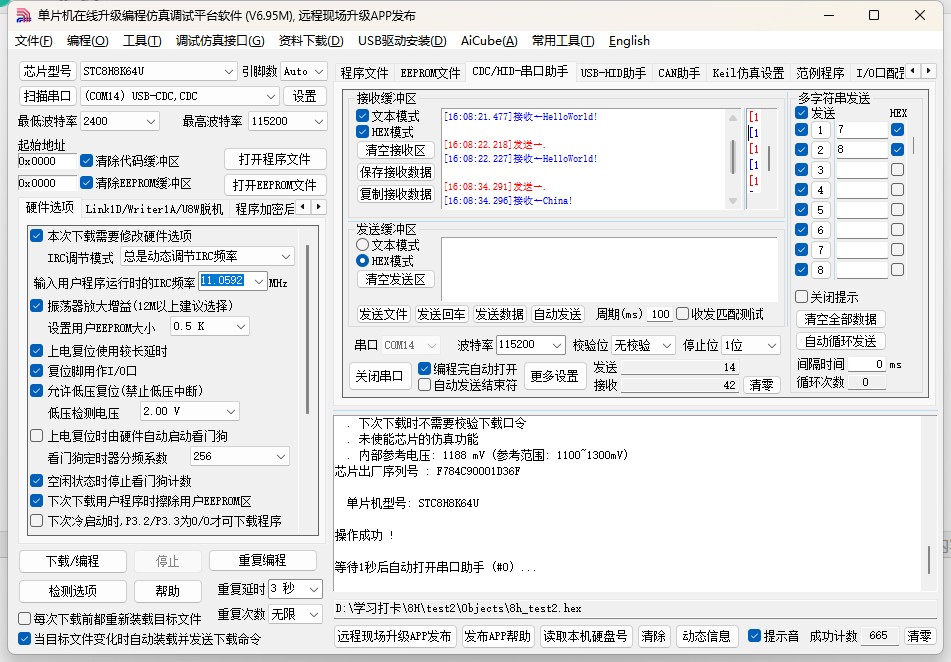

3:打开最新版本的AIapp-ISP-V6.95M软件
选择单片机型号为:STC8H8K64U,打开hex,点击下载
2857
1461
1461

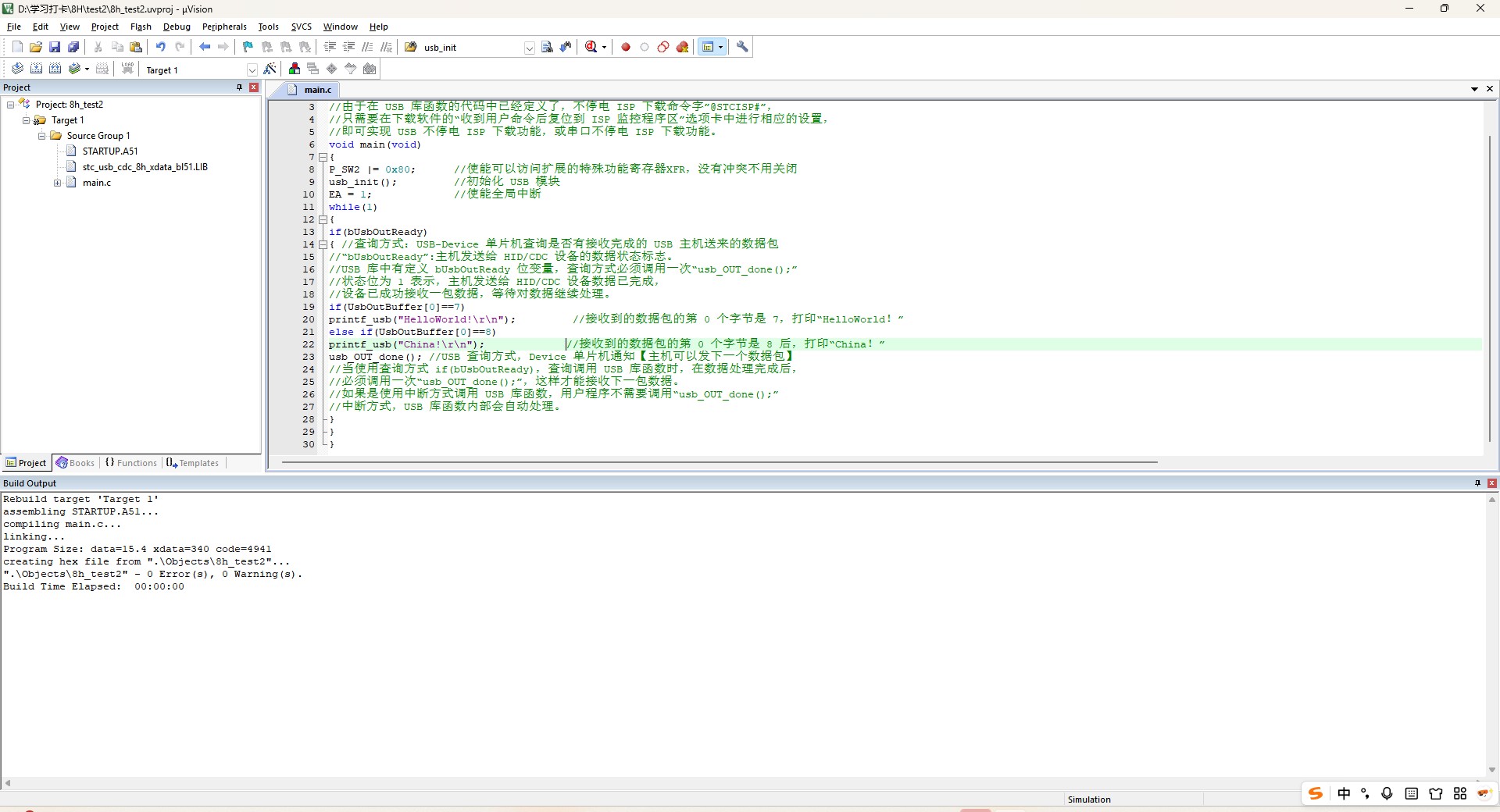

实验二:查询方式,查询到电脑命令后,printf_usb("Hello World !\r\n")
1:库文件添加,将复制好的stc_usb_cdc_8h_xdata.LIB文件
添加到Source Group1中,具体步骤如实验一
2:编译成功
2:编译成功,0错误0警告
4:现象
