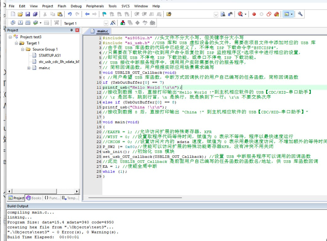

1、源程序:
#include "ai8051u.h" //头文件不分大小写,但关键字分大小写
#include "ai_usb.h" //USB 库和 USB 虚拟设备的头文件,需要在项目文件中添加对应的 USB 库
//由于在 USB 库函数的代码中已经定义了,不停电 ISP 下载命令字”@STCISP#”,
//只需要在下载软件的“收到用户命令后复位到 ISP 监控程序区”选项卡中进行相应的设置,
//即可实现 USB 不停电 ISP 下载功能,或串口不停电 ISP 下载功能。
// USB 接收中断服务程序中,调用用户实际需要执行的服务程序,
// 简称回调函数,用户根据实际应用场景需求编写
{ //用户希望 USB 库函数,中断方式回调执行的用户自己编写的任务函数,简称回调函数
if (UsbOutBuffer[0] == 7)
//接收到数据 7后,直接打印输出“Hello World !”到主机相应软件的 USB【CDC/HID-串口助手】
// \r 是回车,跳到行首,\n 是换行,就是换到下一行;\r\n 不要交换次序
else if (UsbOutBuffer[0] == 8)
printf_usb("China !\r\n");
//接收到数据 8 后,直接打印输出 “China !” 到主机相应软件的 USB【CDC/HID-串口助手】”
void main(void)
//EAXFR = 1; //允许访问扩展的特殊寄存器,XFR
//WTST = 0; //设置取程序代码等待时间,赋值为 0 表示不等待,程序以最快速度运行
//CKCON = 0; //设置访问片内的 xdata 速度,赋值为 0 表示用最快速度访问,不增加额外的等待时间
P_SW2 |= 0x80;//使能可以访问扩展的特殊功能寄存器XFR,没有冲突不用关闭
usb_init(); //初始化 USB 模块
set_usb_OUT_callback(USBLIB_OUT_Callback); //设置 USB 中断服务程序可以调用的回调函数
//此处 USBLIB_OUT_Callback 是前面用户自己编写的任务函数的函数名/地址,供 USB 库函数回调
EA = 1; //使能全局中断
while (1);
2.KEIL编译
3.现象:
