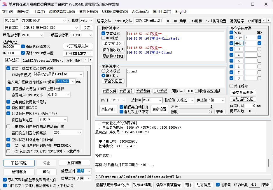

实验1:printf_usb("Hello World !\r\n"), 第一个完整的C语言

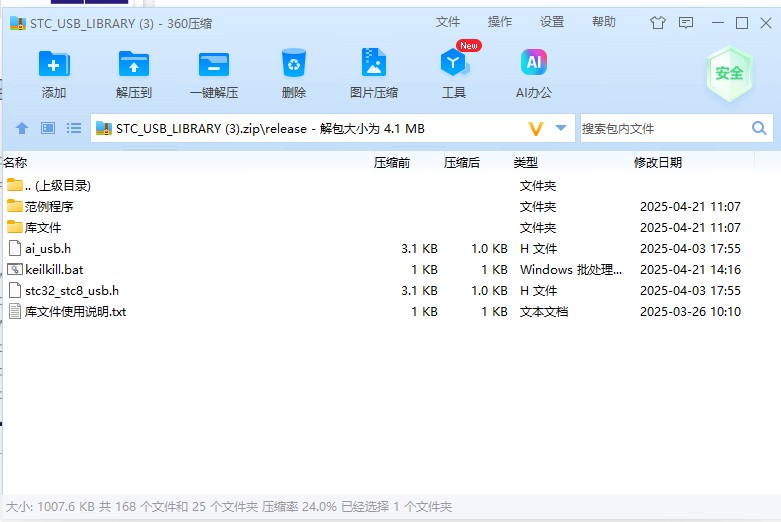

打开官方网站:https://www.stcai.com/,点击“软件工具-库函数-USB库文件
解压下载的压缩包
如何添加库函数:
双击 Source Group 1,找到库文件:stc_usb_cdc_8h_data_bl51.LIB进行添加
程序编译成功:
程序下载成功:
源代码:

实验2: 查询方式,查询到电脑命令后,printf_usb("Hello World !\r\n")或其他
编译成功,0错误 0警告
源代码:

实验3: 中断方式,单片机USB中断接收服务函数收到命令后,printf_usb("Hello World !\r\n")或其他
编译成功 0错误0警告
源代码:
