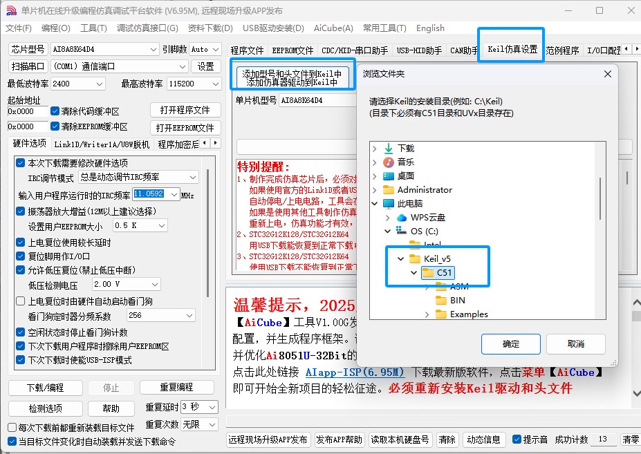

第一步,在AIapp-ISP-v6.95M中,添加到KEIL
第二步,打开keilc51,新建,添加
