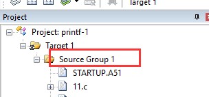

双击 Source Group 1,找到库文件--STC-CDC库文件中对应的LIB函数进行添加

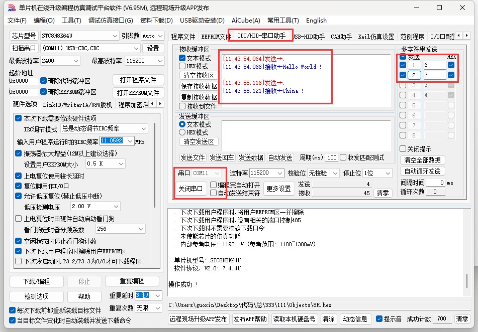

实验现象:

实验现象:

实验现象:
