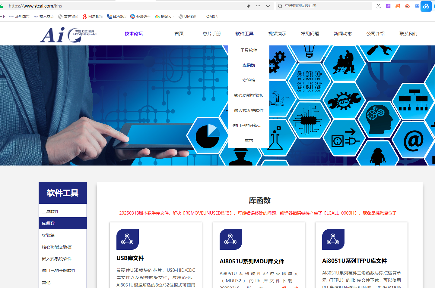

实验一:printf_usb("Hello World !\r\n"), 第一个完整的C语言
1.创建keil51新的project:
2、添加USB库文件
双击 Source Group 1,找到库文件:stc_usb_cdc_8h_data_bl51.LIB进行添加:
3、添加手打的代码和编译代码成功:
