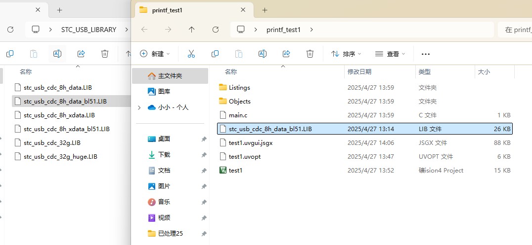

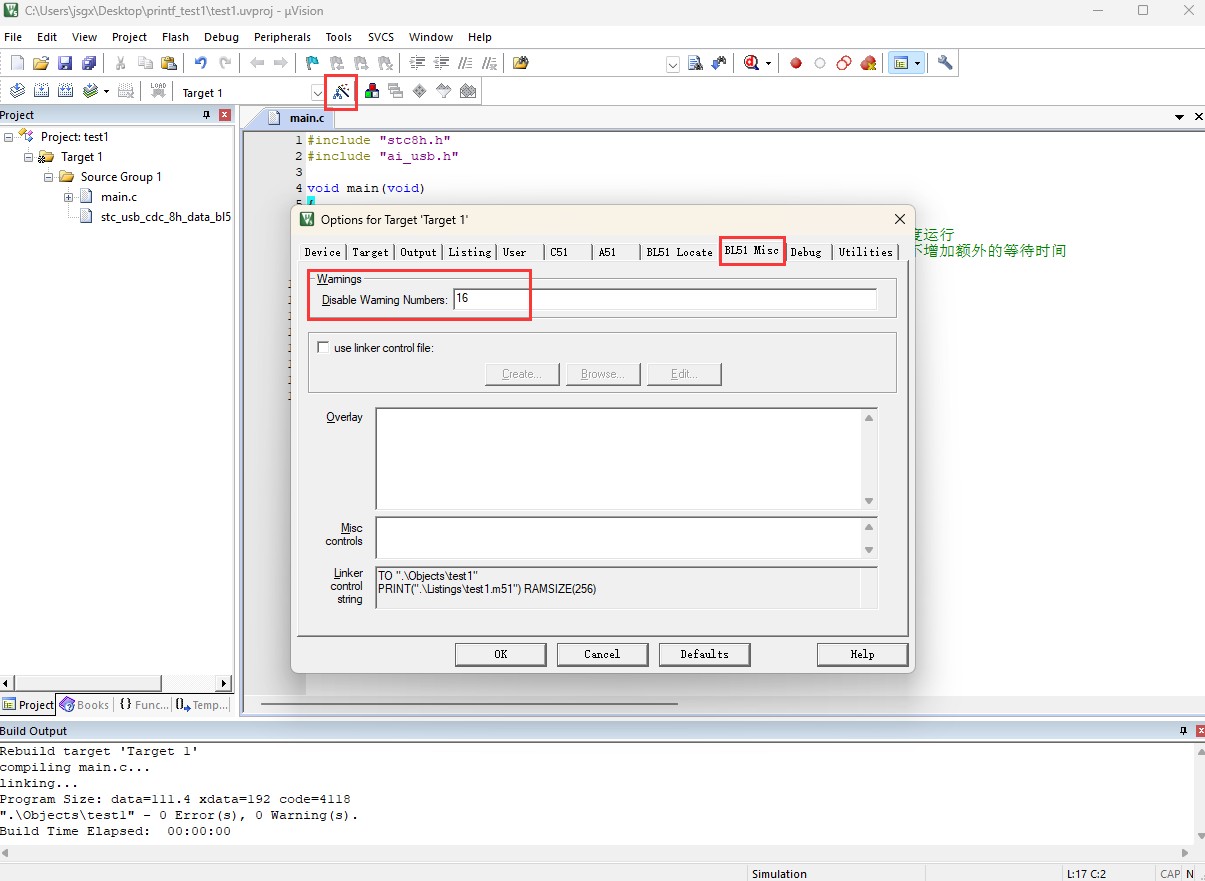

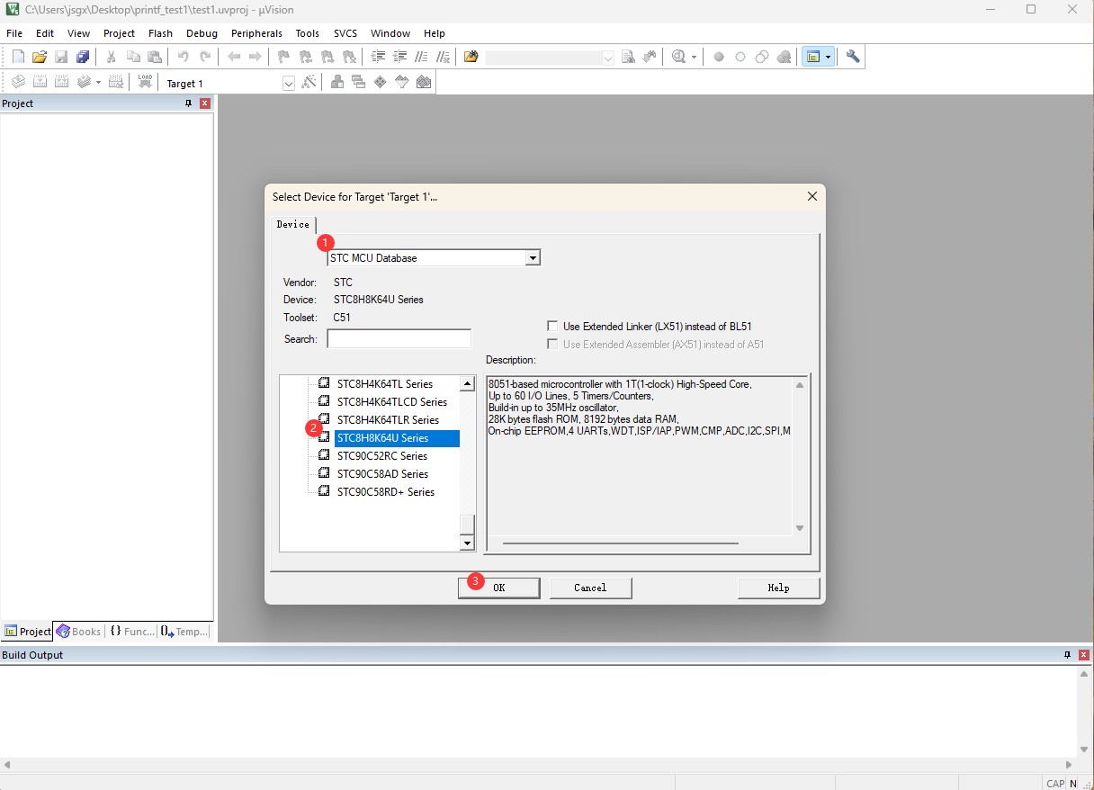

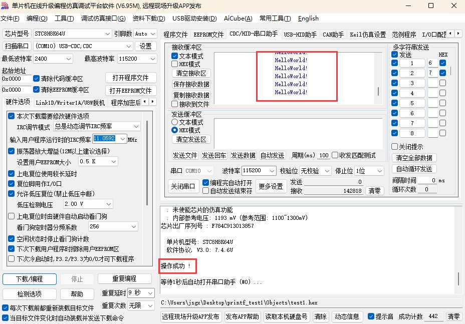

实验一:printf_usb("Hello World !\r\n"), 第一个完整的C语言

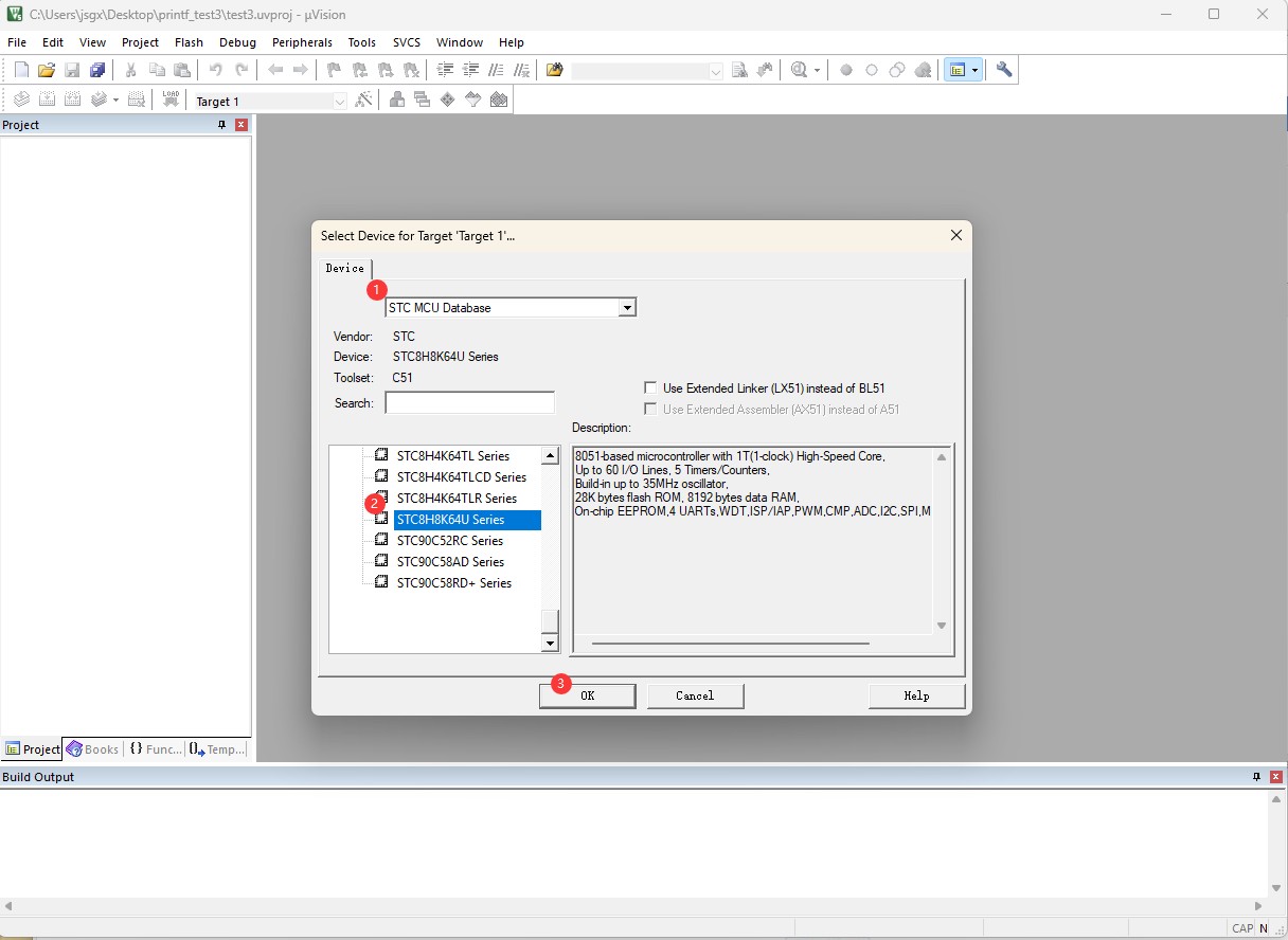

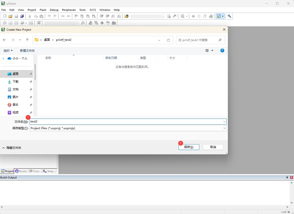

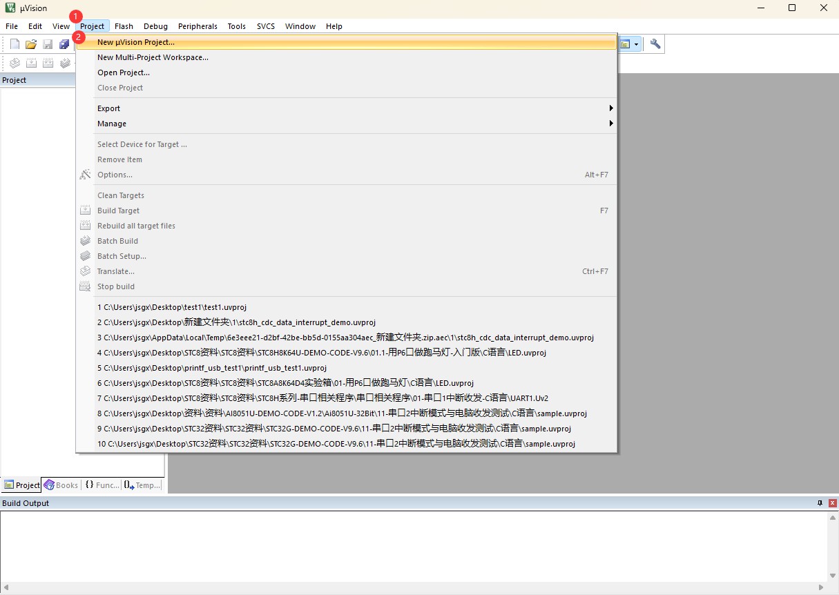

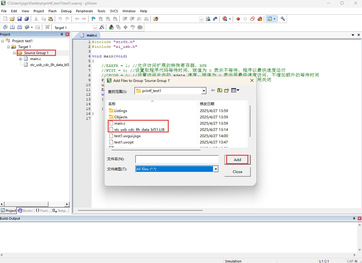

1.先下载库文件
2.新建工程,将stc_usb_cdc_8h_data_bl51.LIB复制到工程文件夹里,Source Group里添加C文件,库文件
3.成功编译,成功下载程序,串口助手接收区一直在打印HelloWorld!
程序如下:

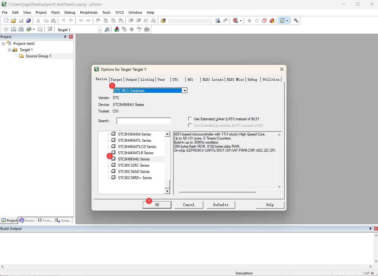

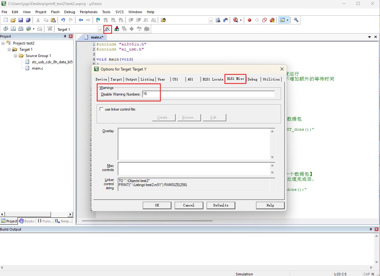

发表于 2025-4-27 09:42:03 | 显示全部楼层

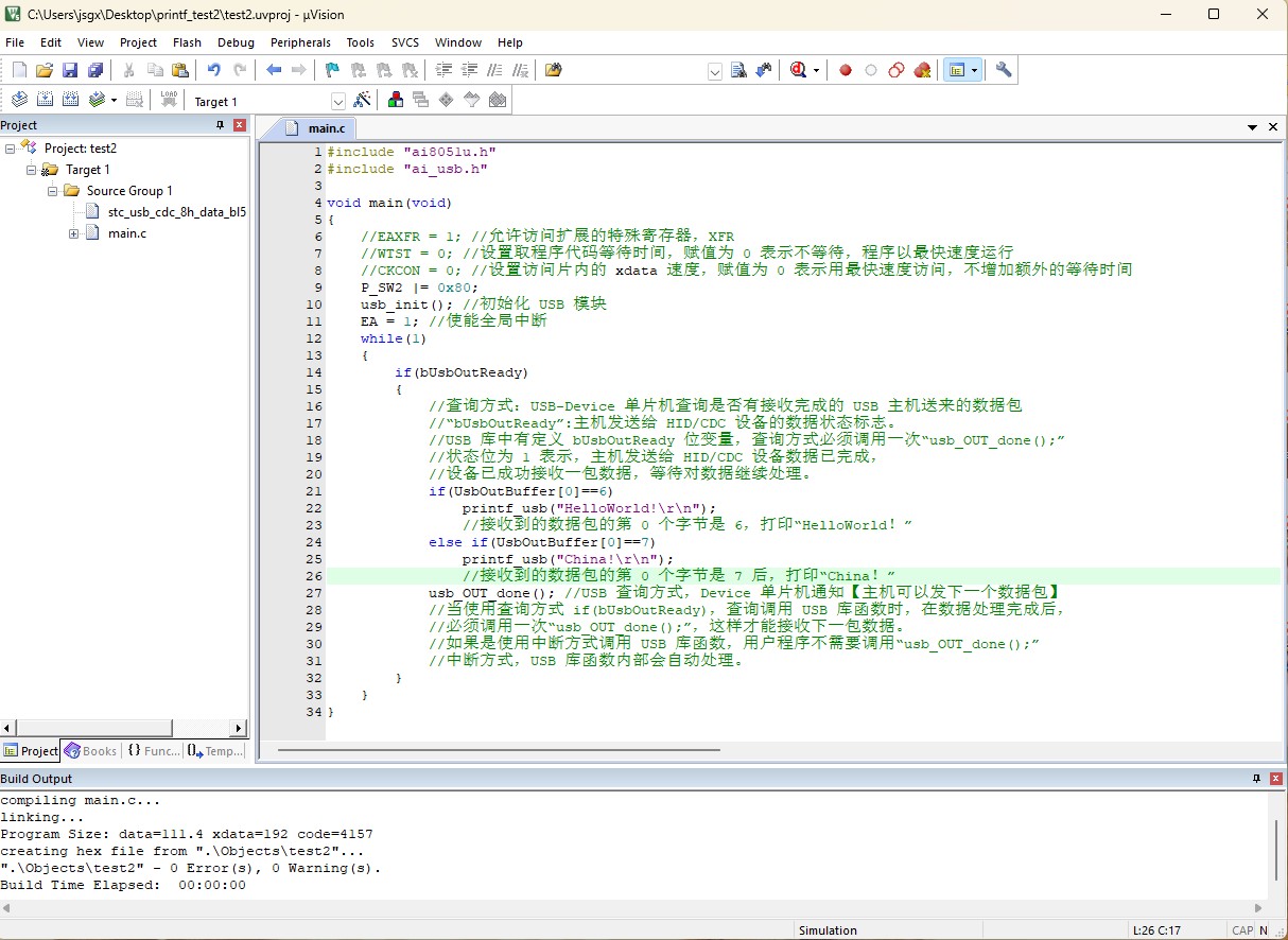

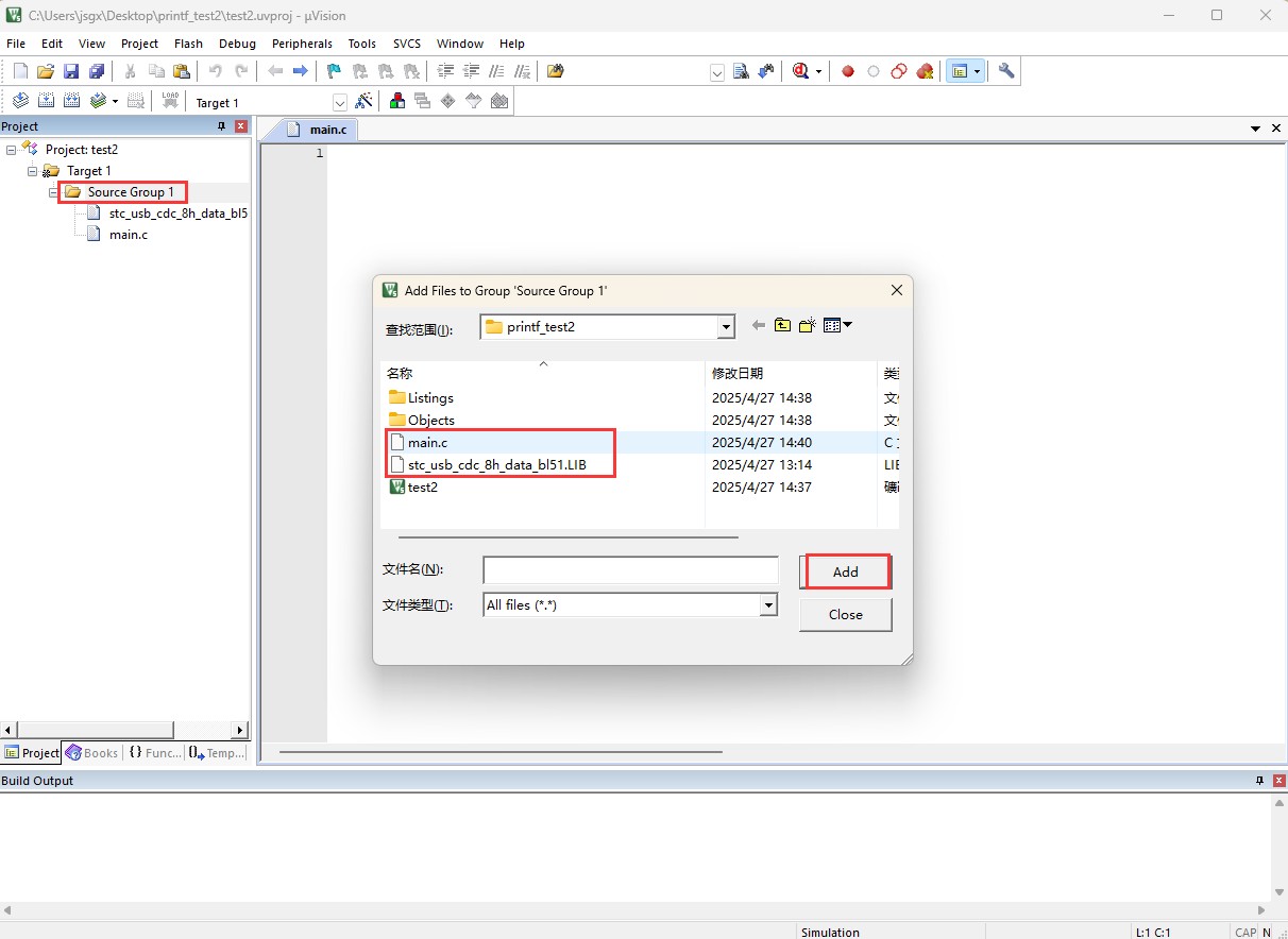

1.先下载库文件
3.成功编译,成功下载程序,发送6时接收HelloWorld!,发送7时接收China!
程序如下:
  1. #include "ai8051u.h"
  2. #include "ai_usb.h"
  3. void main(void)
  4. {
  5.     //EAXFR = 1; //允许访问扩展的特殊寄存器,XFR
  6.     //WTST = 0; //设置取程序代码等待时间,赋值为 0 表示不等待,程序以最快速度运行
  7.     //CKCON = 0; //设置访问片内的 xdata 速度,赋值为 0 表示用最快速度访问,不增加额外的等待时间
  8.     P_SW2 |= 0x80;
  9.     usb_init(); //初始化 USB 模块
  10.     EA = 1; //使能全局中断
  11.     while(1)
  12.     {
  13.         if(bUsbOutReady)
  14.         {
  15.                                     //查询方式:USB-Device 单片机查询是否有接收完成的 USB 主机送来的数据包
  16.             //“bUsbOutReady”:主机发送给 HID/CDC 设备的数据状态标志。
  17.             //USB 库中有定义 bUsbOutReady 位变量,查询方式必须调用一次“usb_OUT_done();”
  18.             //状态位为 1 表示,主机发送给 HID/CDC 设备数据已完成,
  19.             //设备已成功接收一包数据,等待对数据继续处理。
  20.             if(UsbOutBuffer[0]==6)
  21.                 printf_usb("HelloWorld!\r\n");
  22.                 //接收到的数据包的第 0 个字节是 6,打印“HelloWorld!”
  23.             else if(UsbOutBuffer[0]==7)
  24.                 printf_usb("China!\r\n");
  25.                 //接收到的数据包的第 0 个字节是 7 后,打印“China!”
  26.             usb_OUT_done(); //USB 查询方式,Device 单片机通知【主机可以发下一个数据包】
  27.             //当使用査询方式 if(bUsbOutReady),查询调用 USB 库函数时,在数据处理完成后,
  28.             //必须调用一次“usb_OUT_done();”,这样才能接收下一包数据。
  29.             //如果是使用中断方式调用 USB 库函数,用户程序不需要调用“usb_OUT_done();”
  30.             //中断方式,USB 库函数内部会自动处理。
  31.         }
  32.     }
  33. }

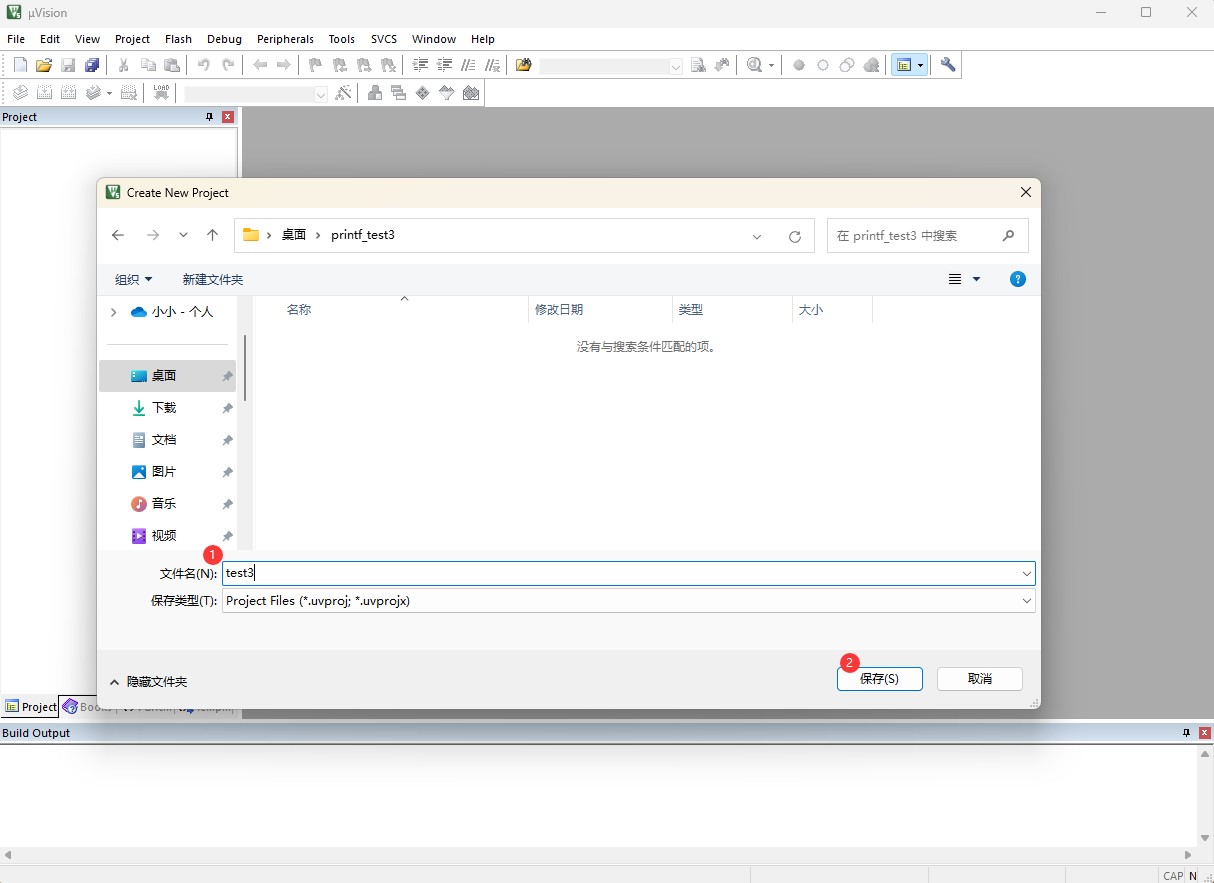

发表于 2025-4-27 09:42:17 | 显示全部楼层

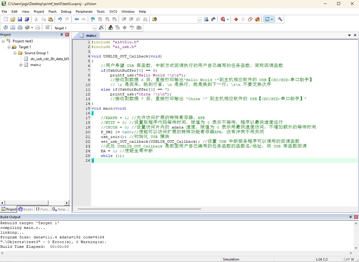

1.先下载库文件
程序如下:
  3. void USBLIB_OUT_Callback(void)
  4. {
  5.     //用户希望 USB 库函数,中断方式回调执行的用户自己编写的任务函数,简称回调函数
  6.     if(UsbOutBuffer[0] == 6)
  7.         printf_usb("Hello World !\r\n");
  8.         //接收到数据 6 后,直接打印输出“Hello World !”到主机相应软件的 USB【CDC/HID-串口助手】
  9.         // \r 是回车,跳到行首,\n 是换行,就是换到下一行;\r\n 不要交换次序
  10.     else if(UsbOutBuffer[0] == 7)
  11.         printf_usb("China !\r\n");
  12.         //接收到数据 7 后,直接打印输出 “China !” 到主机相应软件的 USB【CDC/HID-串口助手】”
  13. }
  14. void main(void)
  15. {
  16.     //EAXFR = 1; //允许访问扩展的特殊寄存器,XFR
  17.     //WTST = 0; //设置取程序代码等待时间,赋值为 0 表示不等待,程序以最快速度运行
  18.     //CKCON = 0; //设置访问片内的 xdata 速度,赋值为 0 表示用最快速度访问,不增加额外的等待时间
  19.     P_SW2 |= 0x80;//使能可以访问扩展的特殊功能寄存器XFR,没有冲突不用关闭
  20.     usb_init(); //初始化 USB 模块
  21.     set_usb_OUT_callback(USBLIB_OUT_Callback); //设置 USB 中断服务程序可以调用的回调函数
  22.     //此处 USBLIB_OUT_Callback 是前面用户自己编写的任务函数的函数名/地址,供 USB 库函数回调
  23.     EA = 1; //使能全局中断
  24.     while (1);
  25. }
