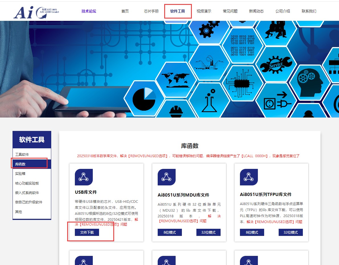

1.到STC官网:https://www.stcai.com/khs下载最新的库文件,下载路径
软件工具-库函数-USB库文件

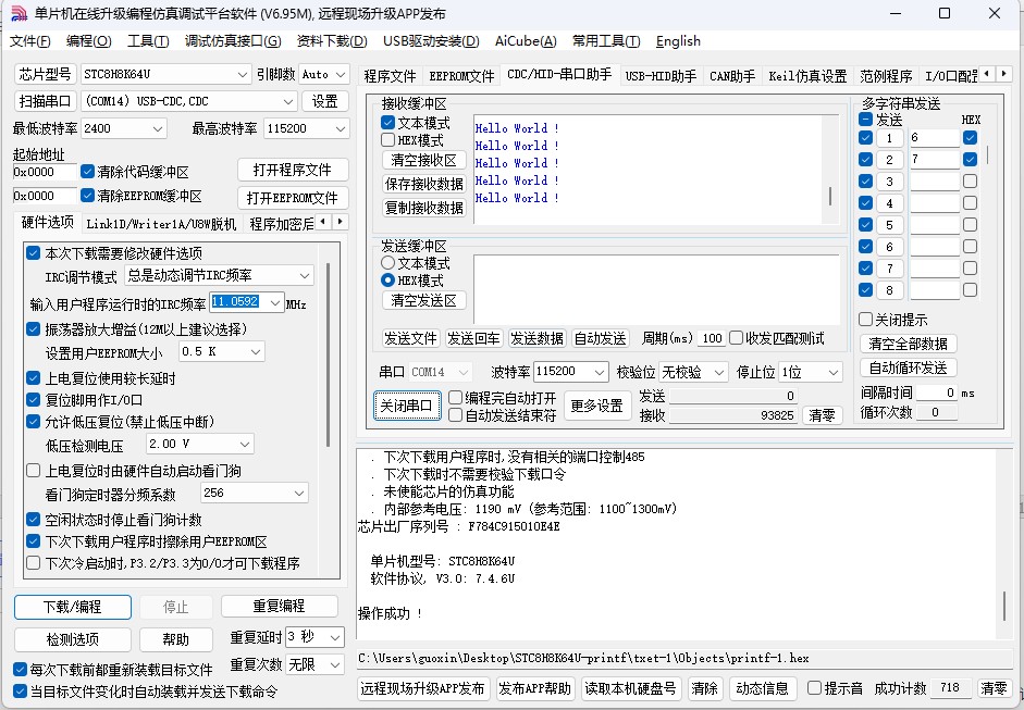

7.烧录程序:
8.实验现象:
9.项目程序:
