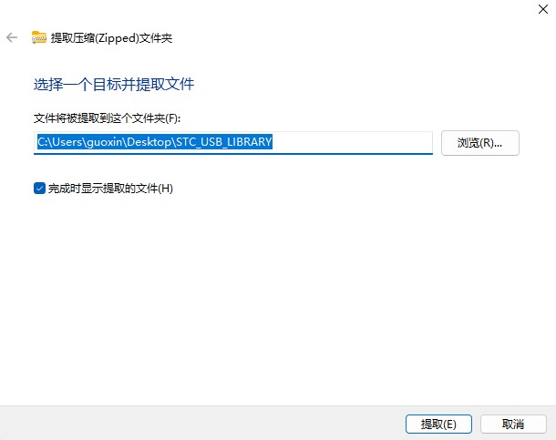

1、如何下载USB库文件:打开官网链接  https://www.stcai.com/
下载后解压文件
